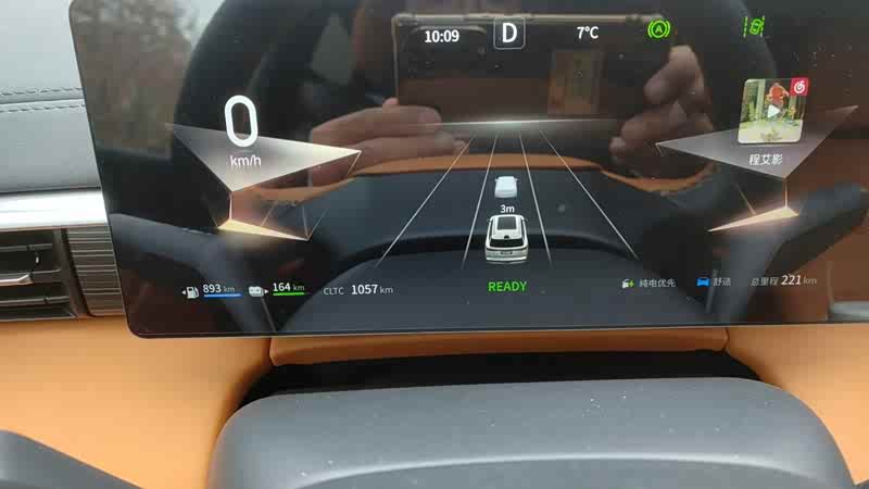

提车时,里程6公里,电量98%,显示纯电续航196公里,燃油加满显示续航1017公里。
开了这一周多行驶里程225公里。其中纯电跑了170公里,燃油跑了55公里。
充过一次电,大概充电35度电。
标称200公里的纯电续航,大概能跑145公里左右。
燃油续航1017公里,能跑600公里最多。
整体续航达成率65%左右。
地点杭州,最近温度大概在10度左右。

能量中心里把CLTC调成WLTC你就会发现跟实际里程差不多了。不懂的可以百度下CLTC和WLTC分别对应的工况。

没错就是这个续航 我买车的时候销售直接说实际续航就是再150KM左右
但是你如果是黄金脚,胎压打到2.8-2.9的话 其实是可以接近200Km的纯电续航的

切WLTC吧,cltc本来就不准
