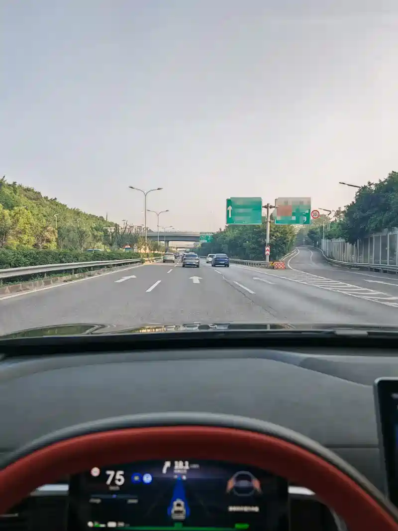

必须要区分夏家和秋季,重庆的夏天真的是太热了,天天都是40℃+(就连夜间都是30℃+),连续几十天的高温红色预警,这你受得了?而且地面温度能达到60-70度,除了行车电耗、空调(21度、2挡风)以外,还要电池自己降温,所以电耗较高,车载1人,内环+城区(其中,内环占比80%、城区占比20%),内环上全程开启智能领航模式,一般设定速度为85km/h。
