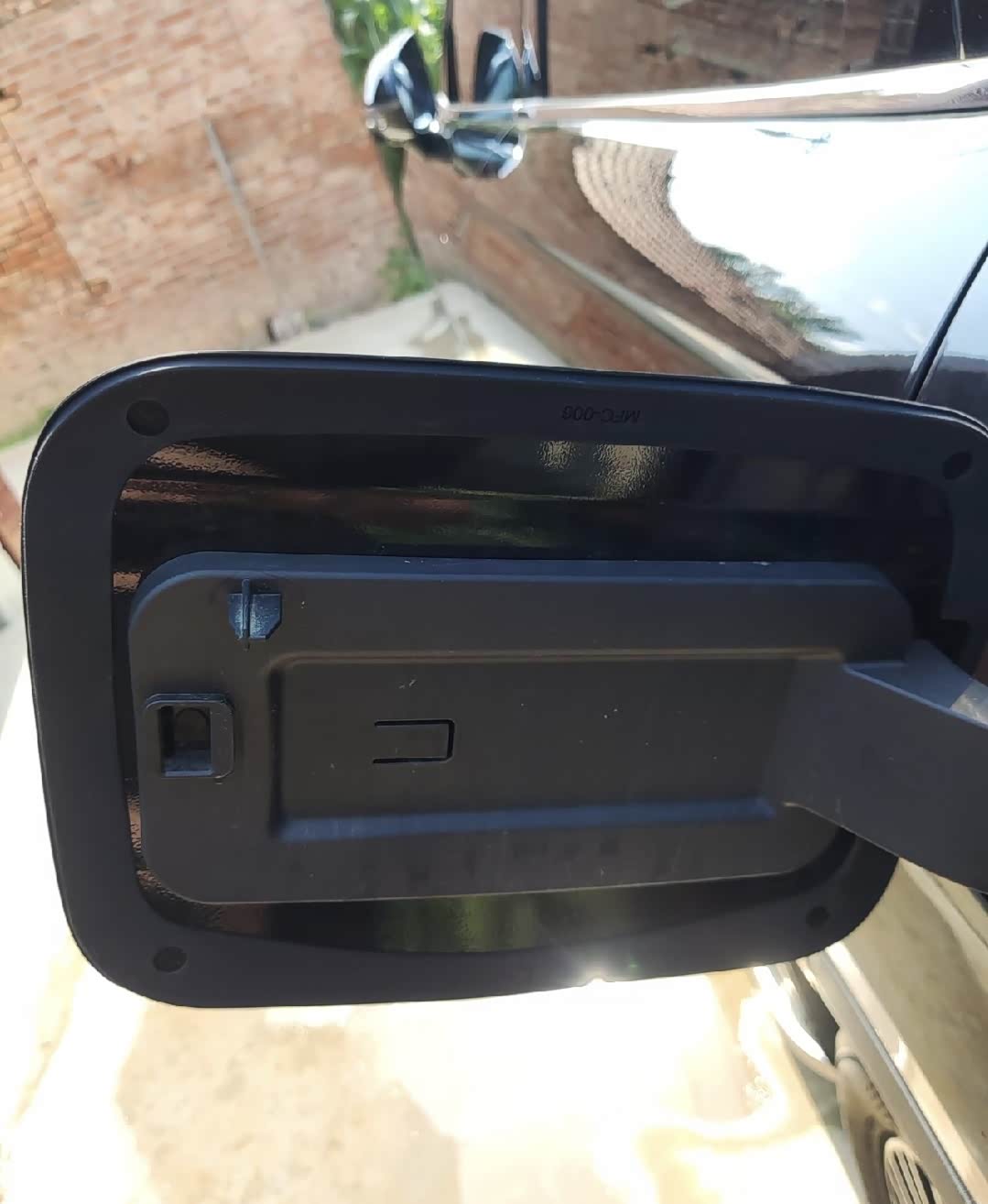

作为风云T9的车主,这车的续航和性能一直让我很满意,但用了一段时间后,我发现充电口那里总有些小问题——下雨后偶尔会积点水,平时也容易落灰,甚至有次还看到小虫子钻进去。琢磨着怎么解决,最后决定给充电口加装一圈胶条,没想到这小小的改动,带来的体验提升可不小。
说起来,风云T9的充电口设计本身不算差,但用久了会发现两个小麻烦:一是下雨天充电,或者洗完车后,充电口边缘偶尔会残留点水渍,虽然不影响使用,但总担心时间长了会影响内部零件;二是平时停在户外,树叶碎屑、灰尘很容易掉进充电口的缝隙里,清理起来特别麻烦,尤其是充电口盖和车身连接的地方,缝隙里的灰几乎擦不到。

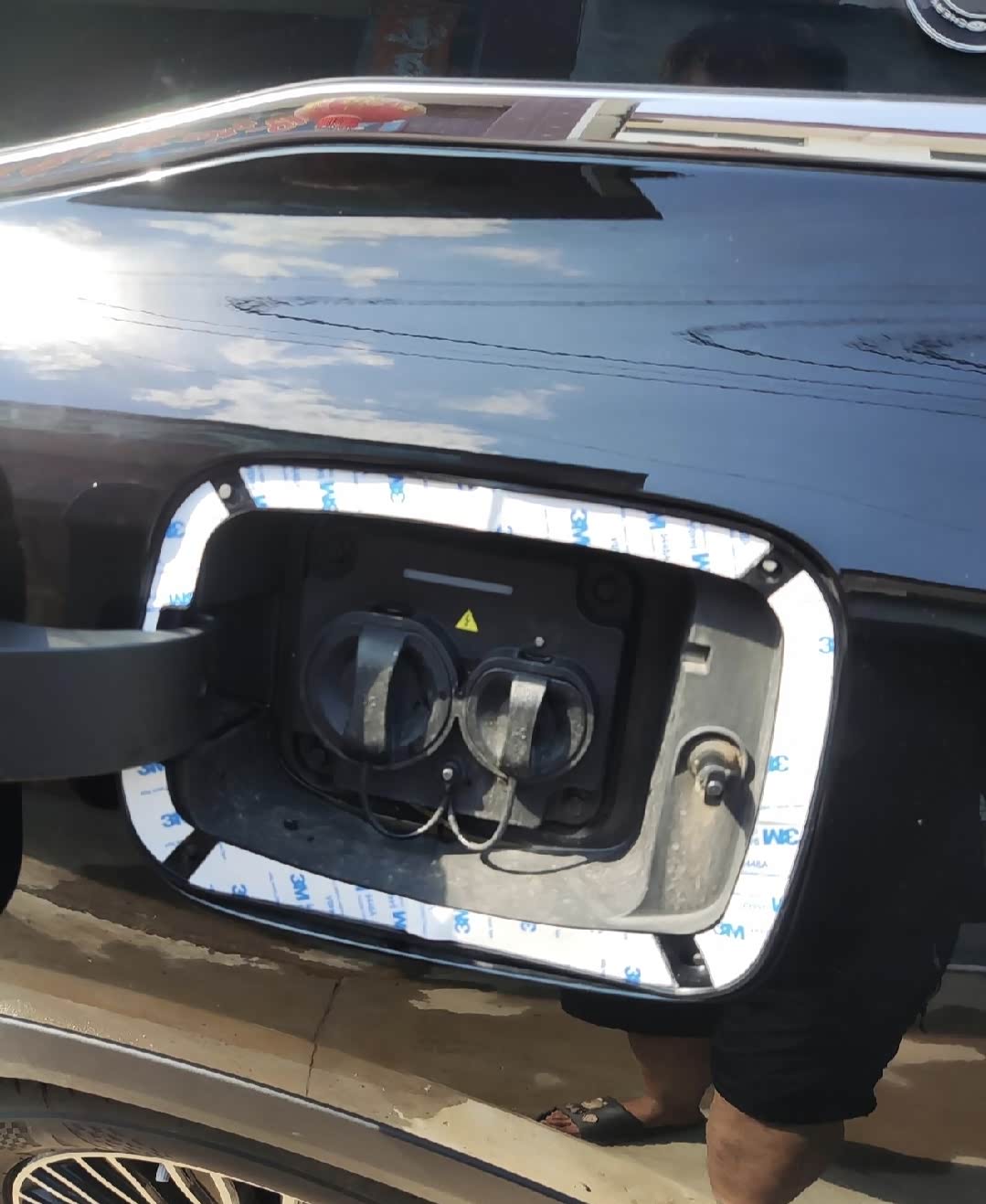

选胶条的时候没敢随便买,毕竟是和充电相关的部件,安全性和适配性最重要。后来在网上对比了半天,最终选了一款硅胶材质的胶条。硅胶的好处是柔韧性好,能贴合充电口的弧度,而且耐高低温——夏天暴晒不老化,冬天低温不发硬,安全性也靠谱,不会因为温度高就释放异味。另外,这款胶条自带3M背胶,粘合力强,还防水,不用额外涂胶水,安装起来也方便。
尺寸上选了宽约8毫米、厚约3毫米的,太宽会影响充电口盖闭合,太窄又起不到密封作用,这个尺寸试了下,刚好能填满缝隙,还不影响盖子正常开关。
安装过程:简单到新手也能搞定。
清理充电口:先用干布把充电口盖和车身连接的边缘擦干净,尤其是缝隙里的灰,最好用棉签蘸点酒精擦一遍,既能去灰,又能让背胶粘得更牢。
粘贴胶条:撕开胶条的背胶,从充电口盖的一角开始贴,沿着边缘慢慢粘,粘的时候用手指轻轻按压,让胶条和盖子边缘完全贴合。遇到弧度的地方,稍微把胶条捏一捏,硅胶的柔韧性很好,很容易贴合。
静置固定:粘好后再把充电口盖关上,轻轻按压几下,让胶条和车身接触的地方也贴合紧密。
