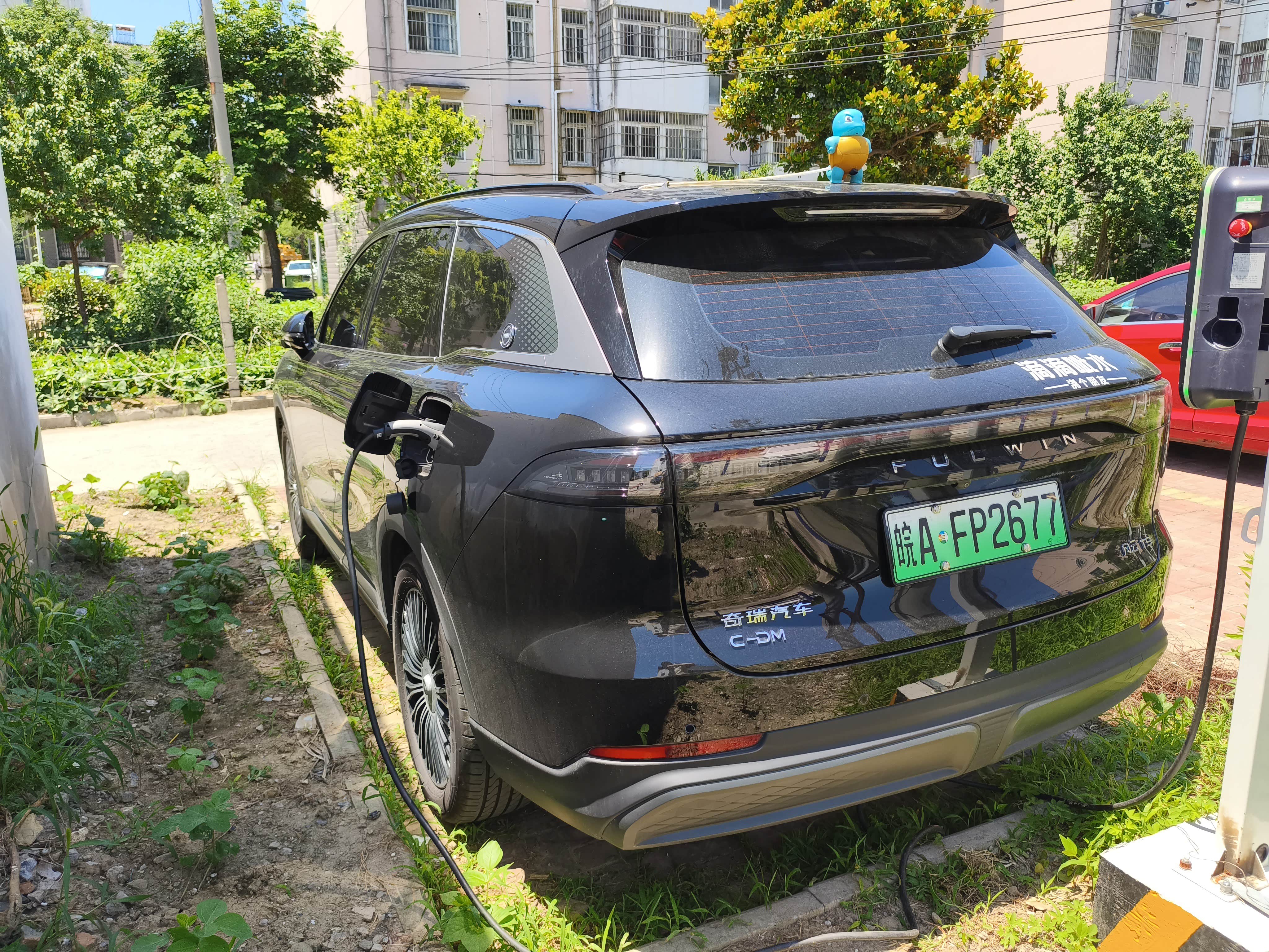

风云T9三种充电方式
充电方式:

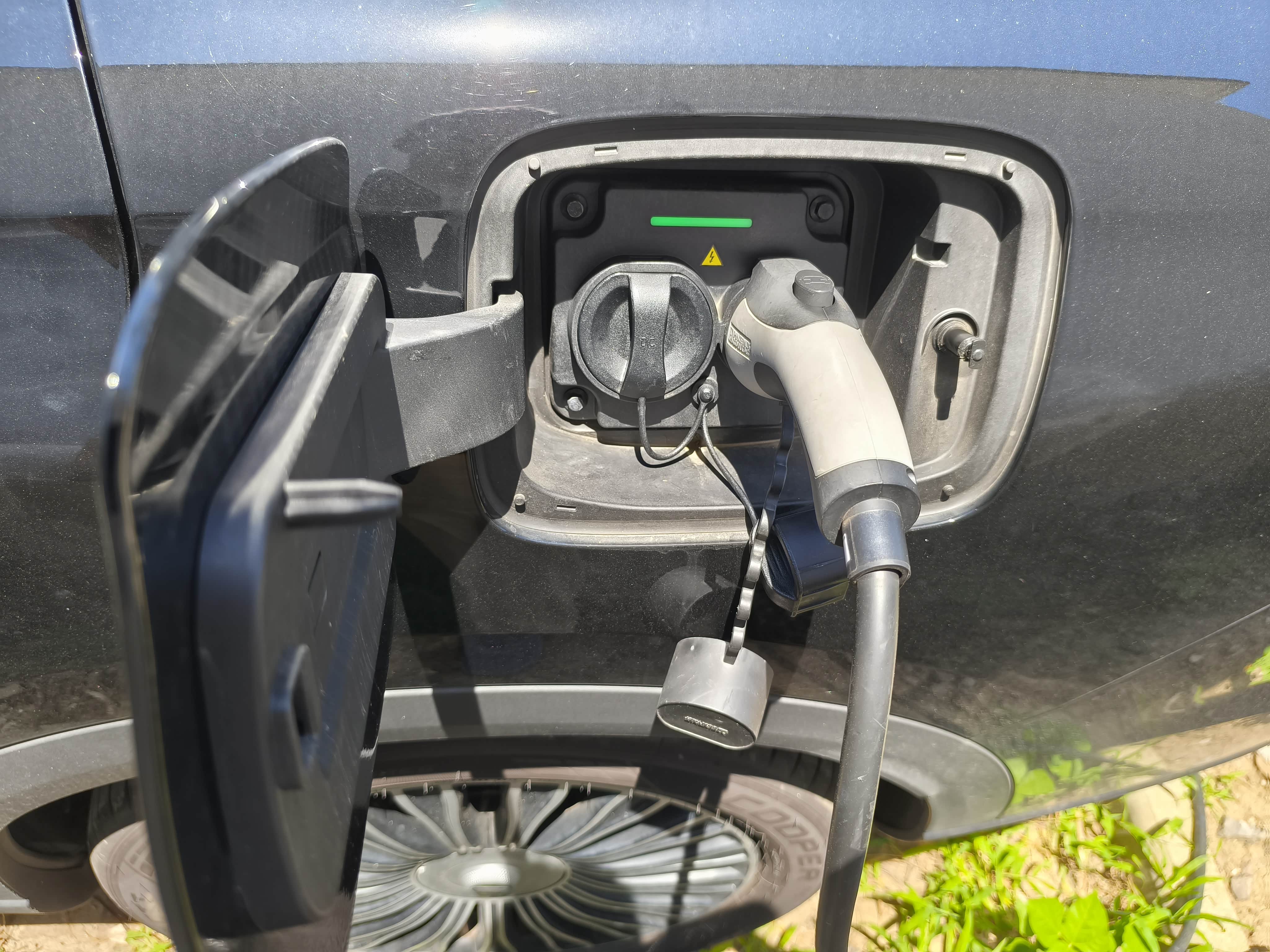

快充:车辆左侧为快充充电口,将车辆停在可充电区域,打开充电口盖,取下防尘盖,插入快充枪,闭锁车辆即可开始充电。可通过奇瑞汽车APP查看充电状态,充电完成后解锁车辆,拔出充电枪并放归原位,再关上防尘盖和充电口盖。
慢充:慢充口在车辆另一侧,使用7kW充电桩时,将充电枪插入慢充口,连接电源,即可开始充电,充满一般需2个半小时左右。
便携式充电:可使用车辆附带的充电器,将其一端插入慢充接口,另一端接上家里的220V电源进行充电。
充电时间:
快充:常温下,快充功率可达40kW左右,电量从30%充至80%大约需要20分钟。若从20%充至80%,大约需要22分钟。当电量达到80%之后,充电功率会逐渐下降,充满约需1小时。
随车充:使用随车充电器(功率约2kW),从空电到完全充满大约需要8到10小时。使用7kW充电桩,从较低电量充满则需2个半小时左右。
