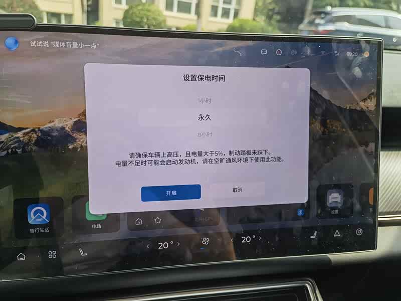

各位更新了最新ota的车友们,想要使用驻车模式的,可以看一下。
咱们车机主屏幕下滑,然后点击右上角的选项,驻车保电功能是需要自己主动添加进去的。
驻车保电功能经过我自己的使用还是不错的,可以调时间的长短,电量低于5%就自动启动发动机进行发电。而且车辆在使用期间是可以正常锁车解锁的。露营模式其中再有的功能就是把日行灯关闭了,这个功能就比较繁琐了,进入设置里面的灯光选项,有个叫做关闭外部所有灯光的按钮,这个就是关闭日行灯了。注意是先把旋钮关闭示廓灯等灯光再摁这个按钮才会关闭日行灯,顺序反了是不好用的。奇瑞的工程师不能把这个功能直接跟灯光旋钮开关调到一起么,现在操作真是非常麻烦。
