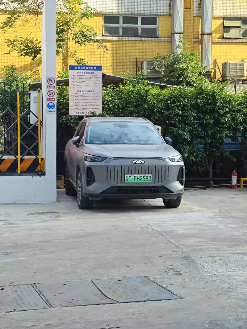

我的风云T9已经行驶了2万多公里
