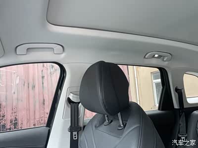

1、顶棚脱落,我是2024年9月的车,很不幸中招了!
解决方法:去4s店增加固定件!(目前一切正常)
这算是一个通病,很多车友都有,纯属于厂家的设计缺陷!

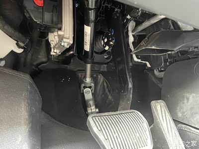

4、刹车踏板抖动
部分车友反馈有出现类似情况!
我的是在新车提车的1-2个月内出现这个情况,而且抖动较为明显!
解决措施:无!自动恢复正常且现在一切正常!
我猜测可能是新车磨合,具体原因不可知!

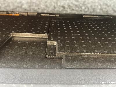

7、后备箱晃动声
在过较明显的颠簸路段或者减速带的时候,后备箱会有晃动的声音,类似于晃当当…
最近也有不少车友出现类似问题,希望厂家可以重视!
解决措施:无!还没时间去售后检查!
不过有的车友说可能的原因是后备箱下的泡沫垫板、后尾门的塑料件或者是天窗那一块导致的!
可以向外轻转这两个旋钮,可能会有一些改善,不过还是建议去售后检查!

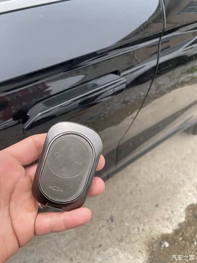

8、靠近解锁、远离落锁偶有失灵
偶有失灵,尤其是钥匙和手机放在一起时,失灵的概率会加大!
解决措施:出现频率很低,无伤大雅,未处理

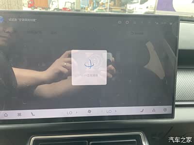

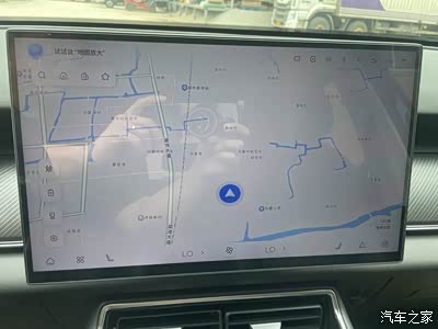

9、车载地图失灵
车载高德地图失灵,就出现一次,目前再我司出现!
解决措施:重启车机!

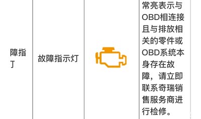

2、发动机故障码
会毫无征兆的跳发动机故障码
解决措施:去售后消码或者升级车机系统

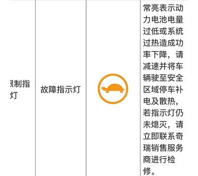

3、跳小乌龟故障码
这个一般分两种情况:
A:和发动机故障码一样,无实际影响,消除即可;
B:动力受限,速度被锁,需要去售后检修,可能需要更换电池组;
出现情况B大多数是同一批次的,而且以三元锂版本为主!
