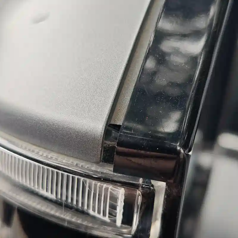

当时后视镜被他撞的开裂了,外壳出现了很大的裂缝,转向灯带也给他撞凹了进去,而且还缺了一个角。从外观上可以看到有这几处问题点,但是内部的结构有没有损坏?卡扣有没有烂?无法得知。
当时对方想私了,问我多少钱,因为内部结构看不到不知道有没有损坏,我也不好回答,我跟他说报交警,报保险。最后他报了保险,然后我拿到了对方保险的微信。接着我和对方保险公司说明要去4s店维修。联系了4s店那边的售后给我处理。
当天我就开着我的车去4s店定损,到了现场,师傅查看,用手按后视镜无法将撞开的裂痕按压回去。初步判断是内部结构损坏了。
等保险公司工作人员到达现场后,在保险工作人员见证下,师傅将后视镜拆解出来,果然内部结构的卡扣松了,有颗螺丝还被撞出来了,无法拧紧。最后确认整个总成需要更换。接着又把后视镜装好。
