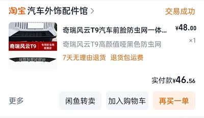

1、选购:目前市面上多是无损安装款,可直接嵌入原车预留孔位,无需拆装前杠,

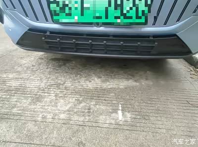

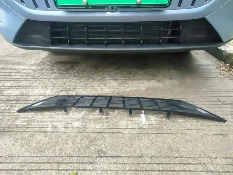

2、安装:到货后先检查有无破损。我买的是卡扣安装的,可以直接卡到原车的塑料件里面去,若是绝对不保险,可以加一点3M胶固定边缘。
对准位置,用力卡入就可以了

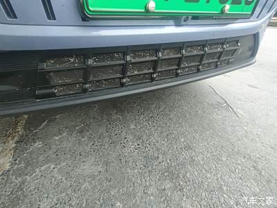

3、使用效果:比较方便,用水枪就可以冲洗去除表面虫尸、毛绒灰尘。而且测试过一次400KM左右的长途行驶,水温没有跳出故障灯,应该不影响撒热。另外就是加装之后还是有机率拦截飞溅碎石,避免掉散热翅片变形的风险。
作业小结?:46元成本即可显著提升防护性,实测安装后跑高速心理安全感倍增。推荐长期跑国道/高速的车友优先加装,城市短途通勤用户可根据实际情况选择。欢迎点赞!!!

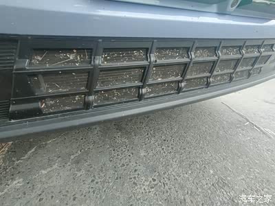

跑了一趟高速,毛500km下高速后,发现这个防虫网还是很有效果的
