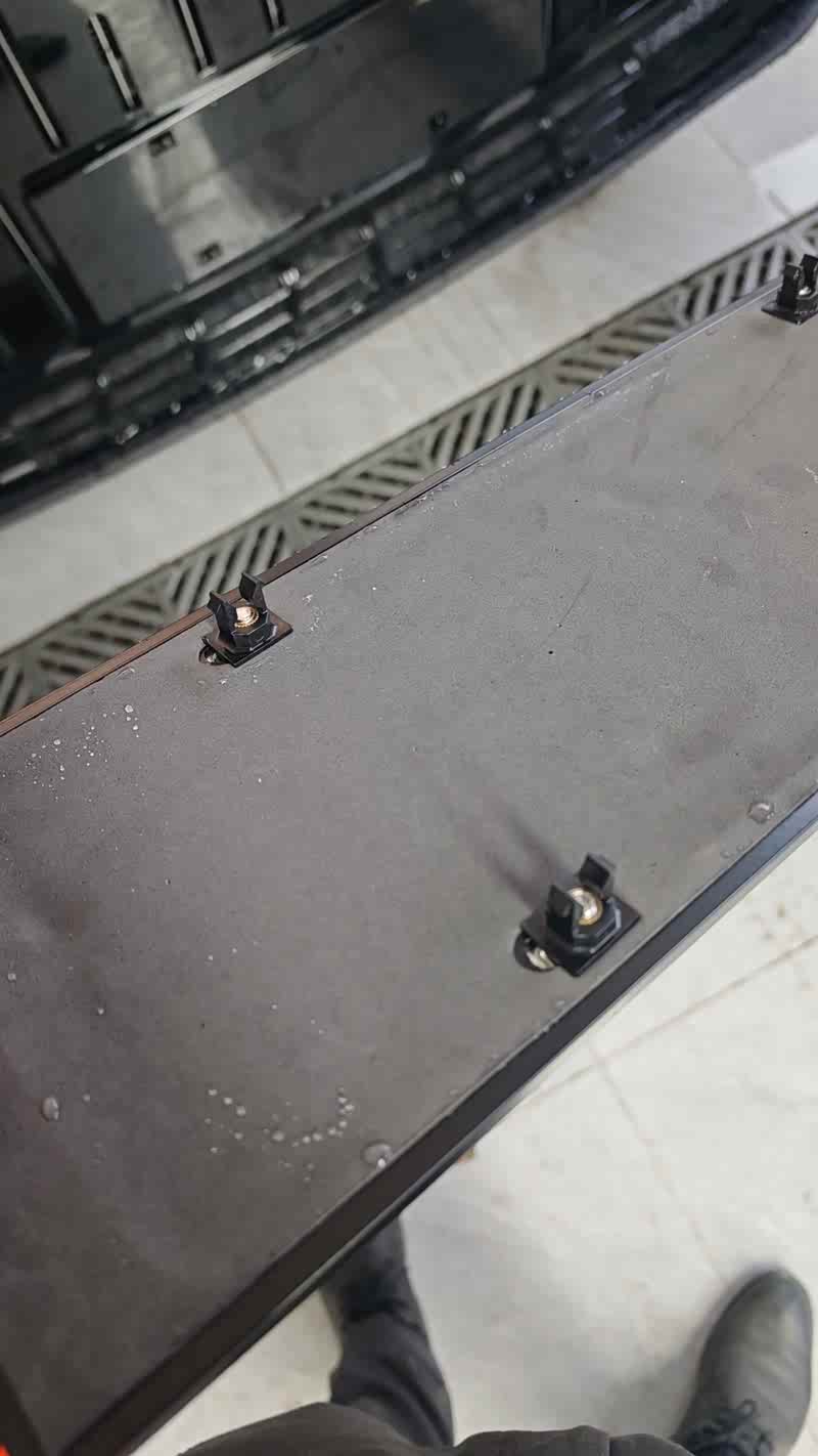

前车牌已经上过的回家试试,扣一下车牌,很容易就会扣掉的
连牌带卡扣
这个车如果是车管所里面的标准短螺丝基本上都存在这个问题,后面卡扣不紧,未膨胀,所以用手使点劲就能把牌照取下来
很大的隐患会遇见高速风,过坑,或者手欠的人
回家一定要试试,买M6长螺丝25mm的卸掉上紧即可

我用很大劲上螺栓也没见掉下来

看图片楼主应该是装了汽车牌照架子,是不是这个架子的厚度影响了螺丝后端的长度

已经提车一个多月了跑了4千多公里,目前还未出现车牌自己掉下来的情况,实在不放心,就用那个A\B胶自己粘下,保准开到报废也掉不下来

我今天装错了牌照,用手一拉就下来了,哈哈
