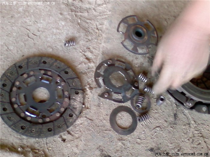

原来是离合片碎了,片还没有怎么磨,簧都散了

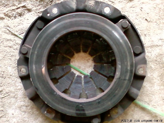

压盘也磨出沟了

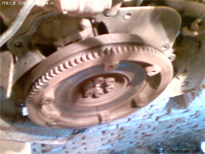

这是飞轮也有此不平了

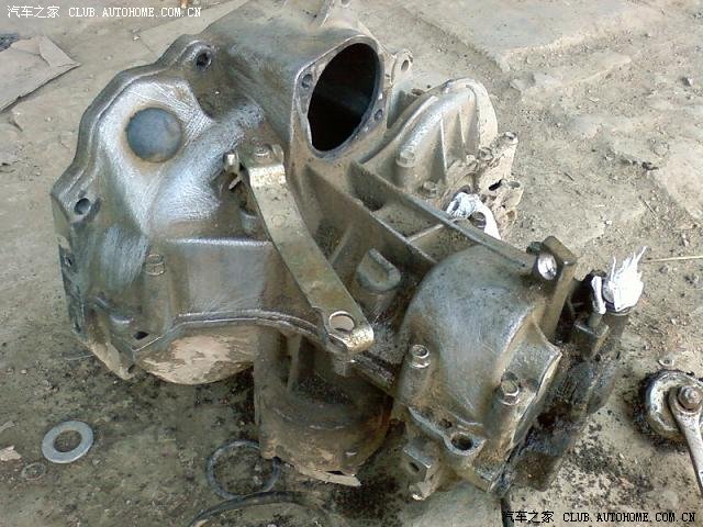

变速箱,刚拆下来,还没有清洗
简单的刷了一下外面的油泥
看看这破片

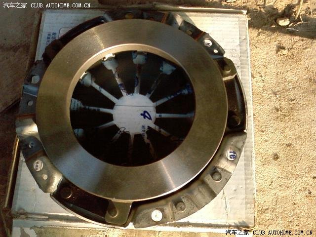

新的压盘和片

这个是新压盘

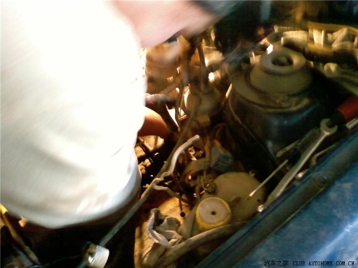

然后把变速箱装到发动机上就好了,今天太晚了,主要是等着发过来的配件了,等了4个小时,装好了,
有点乱,电瓶上涂了黄油防锈的
