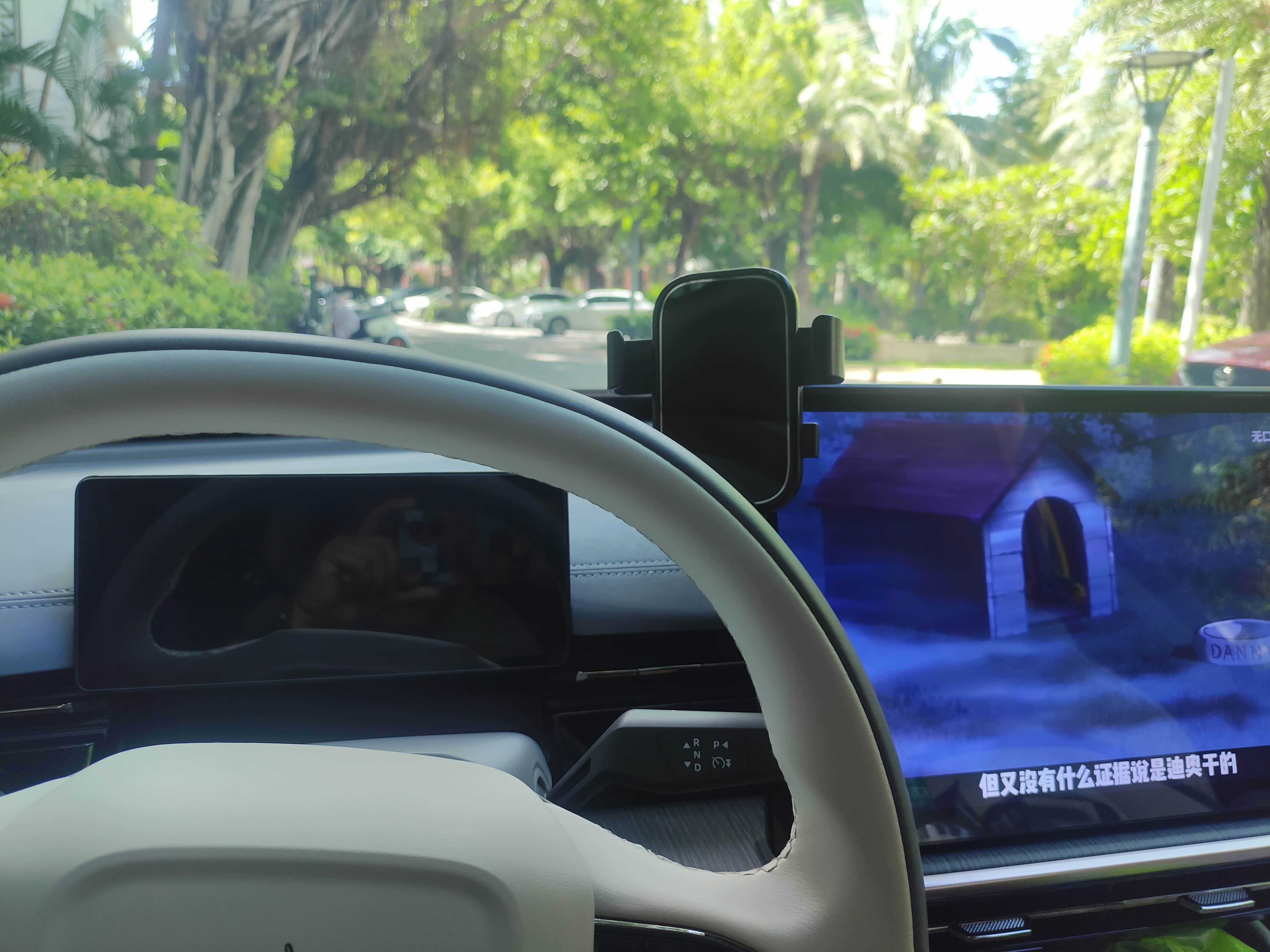

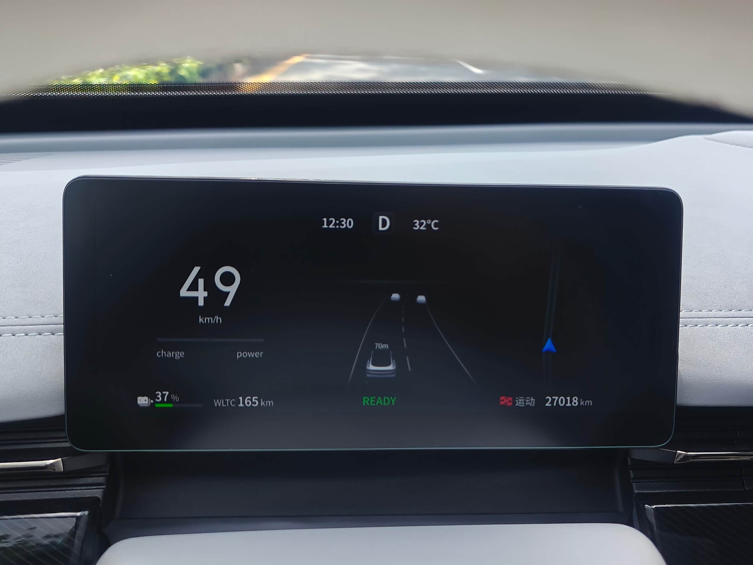

        2024款eπ007车型的通病之一:仪表盘黑屏,被我碰上了!在4月的某天下午,我驾驶我的eπ007,530PRO版回家时,突然发现仪表屏幕出现短暂黑屏,2秒后就恢复,这是我的仪表盘第一次黑屏,在接下来的6个月里,这种情况开始越来越频繁,但是黑屏时间却一直保持着2秒左右。
左边仪表盘黑屏,右边中控屏正常
        于是在6月我第一次和4s店联系反馈了黑屏情况,因为在车友群里很多车友也有此现象,他们也都解决了。所以这个情况不算大问题,我也没有太担心。售后主管和我通过电话简单了解了情况后,他表示“可能是屏幕本身的问题,也可能是连接线路故障”。但是根据厂家要求是需要我拍下照片或者视频,因为这种情况到店无法检测。于是我就开启了“黑屏猎手”的用车生活,在大太阳停车然后再用车时最容易出现这种情况,于是我在7月终于完整拍到黑屏视频和照片。在发给售后经理后,厂家还要我拍摄下的时间段:几月几号几时。这种情况我预估是厂家能从后台去查看我的车,毕竟电车就像一台电脑,可以联网上传信息!售后顾问安慰我说,车辆享有整车及三电终身质保,这类质量问题属于保修范围,不会产生任何费用。

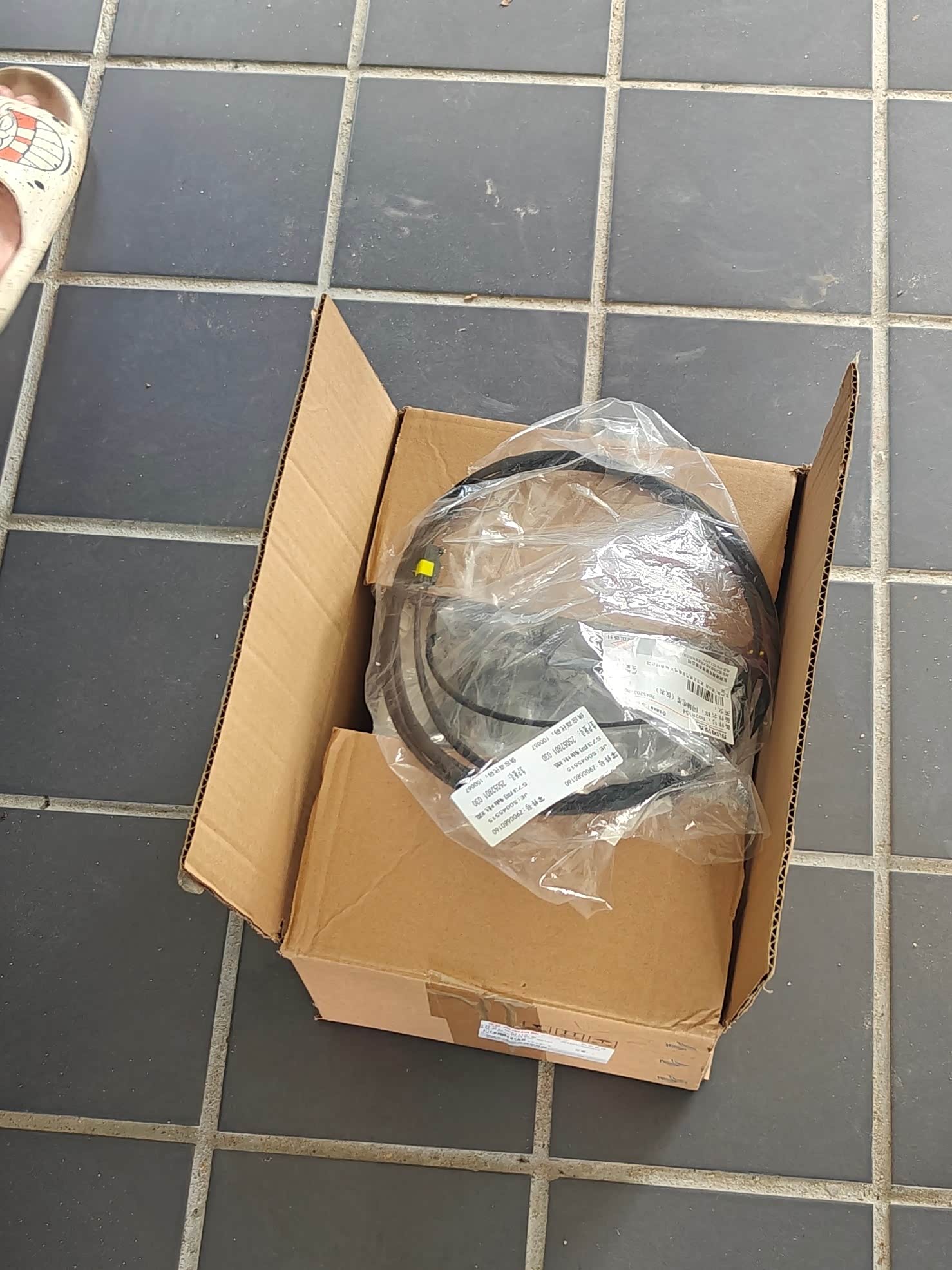

        一周后售后服务人员联系了我,说配件到了让我安排时间到店更换。我直接在车间观看技术师傅操作,他和我说厂家检测后评估需要更换屏幕➕数据线,并且说经他手换屏的车大概20辆。至此我已经清楚了,这种情况应该是我们这一批次车主基本都会遇到,而且厂家是通过后台联网检测我的车情况!
厂家发来整套配件

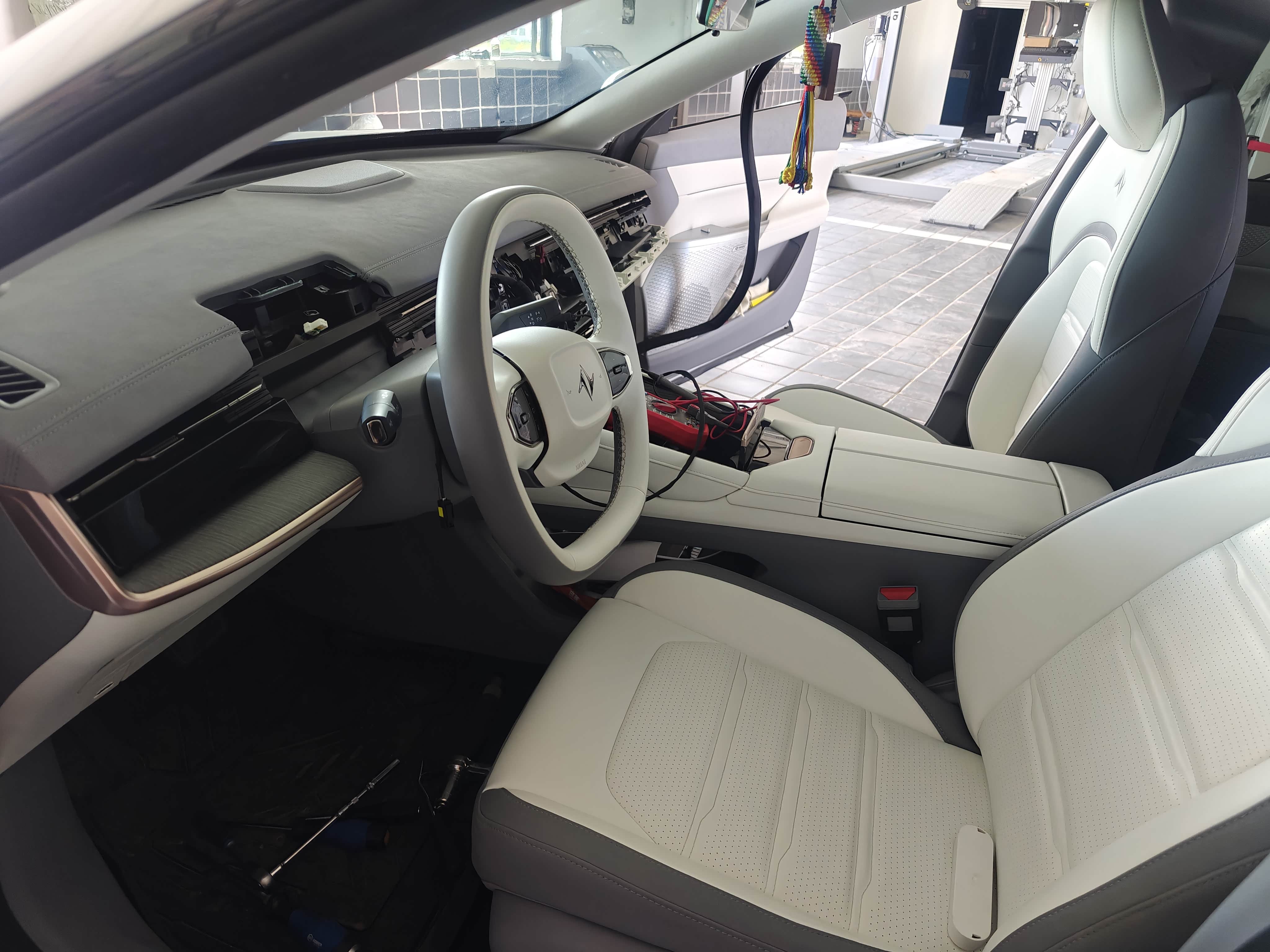

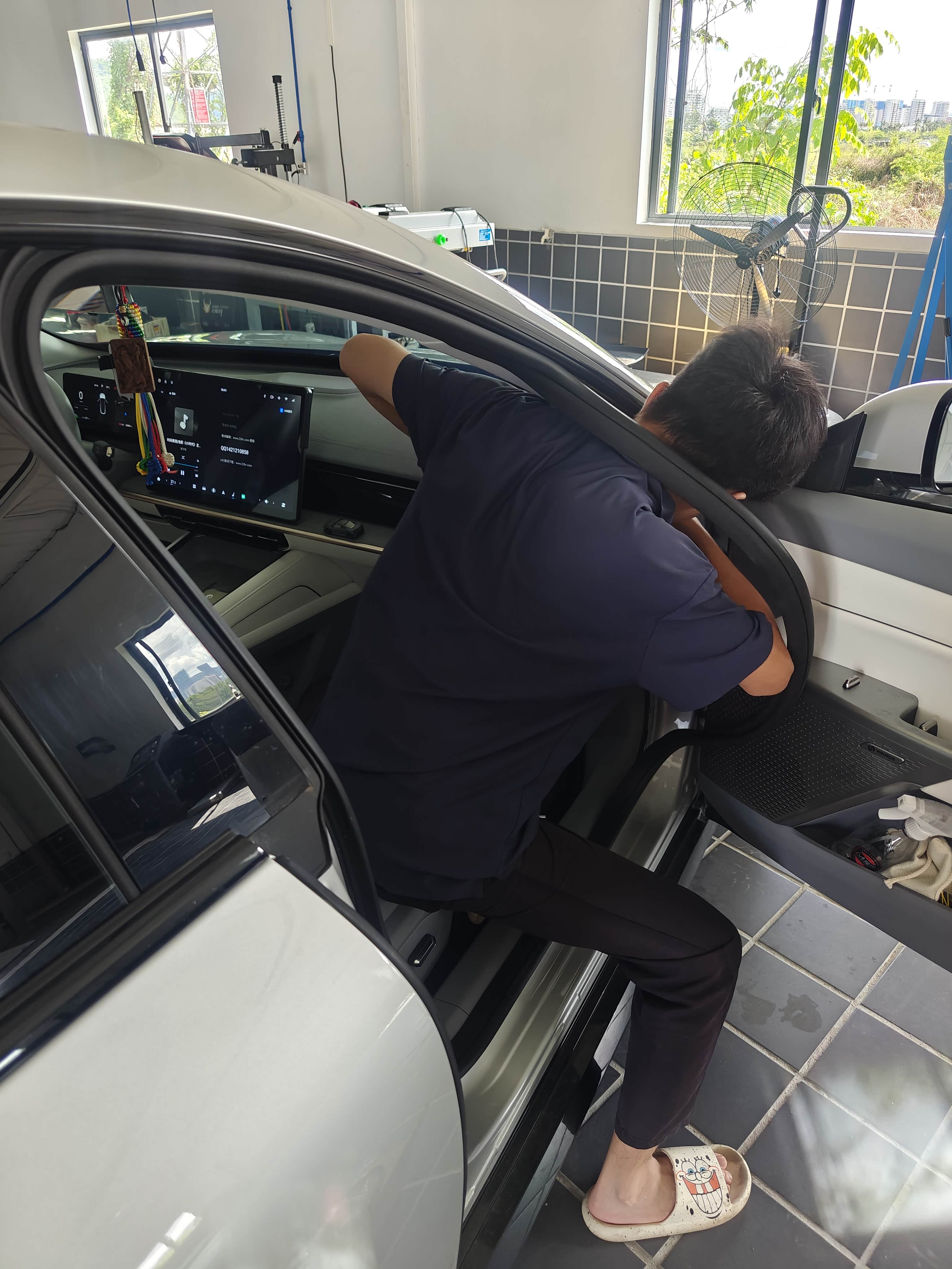

        在操作前,技术师傅先断开了车辆电源,以确保安全。他使用塑料撬棒小心地从仪表盘边缘开始拆卸,动作轻柔而熟练。卸下旧屏幕后接着安装新屏幕,整个过程大概1小时。
师傅开拆
拆完
        更换后新的驾驶液晶屏亮起的那一刻,我立刻注意到了不同。售后说:“新屏幕实际上是2025款eπ007的同款配置,分辨率比原车屏幕更高。”我都不禁觉得这次故障反而成为了一次“意外的升级机会”。
感觉变大了,然后磨砂屏,显示很清晰!
