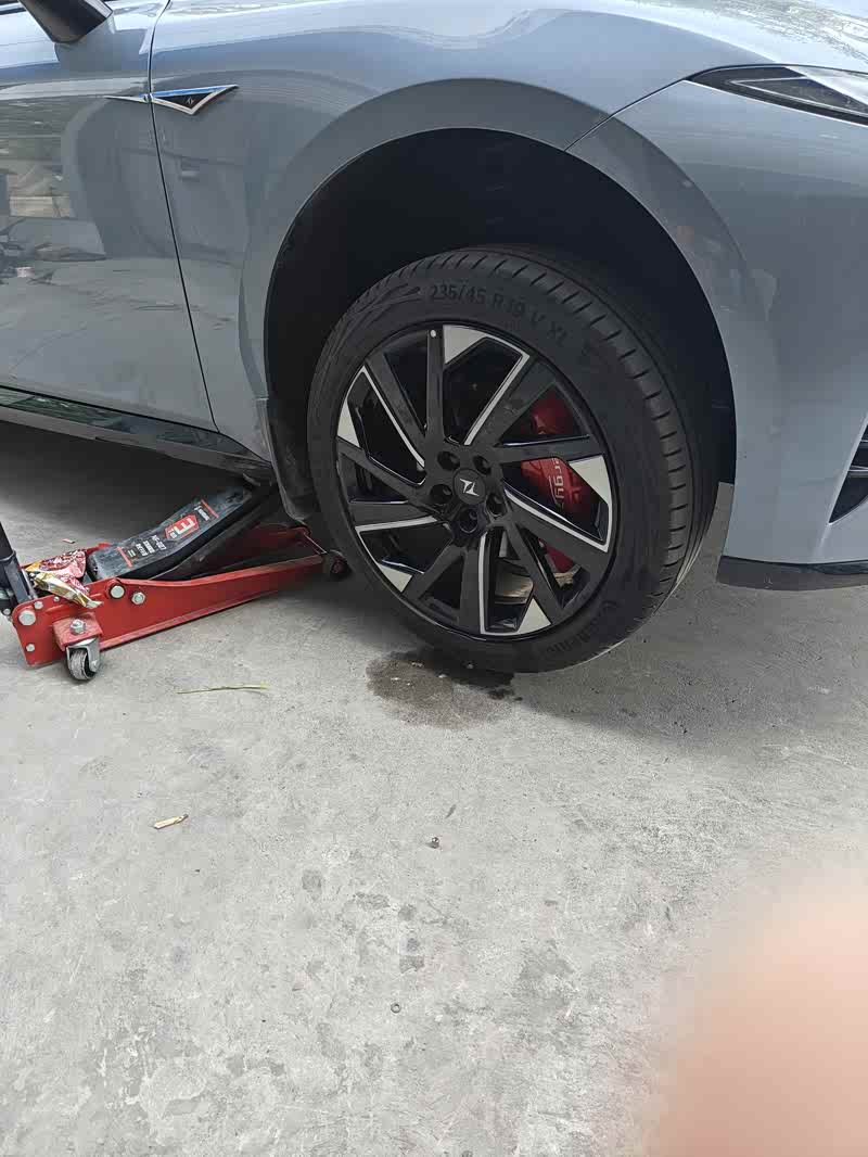

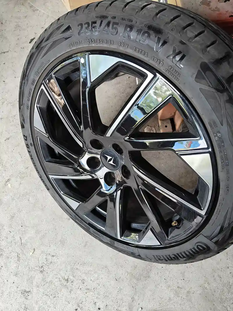

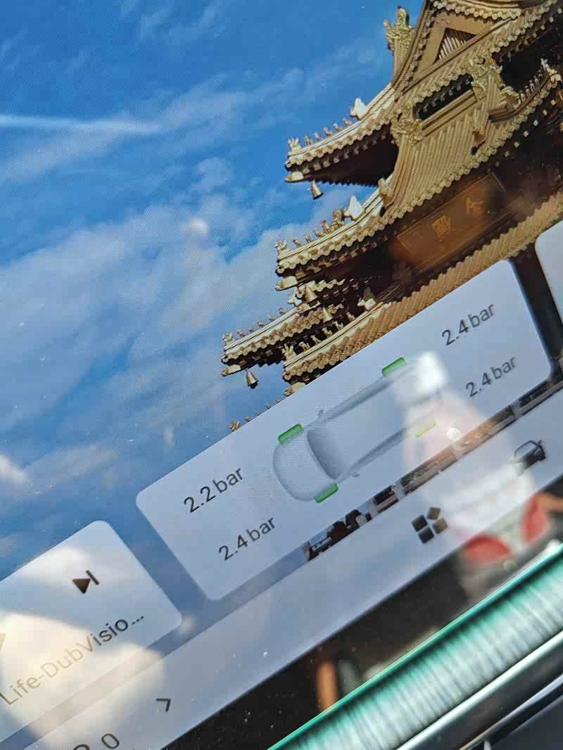

起因是有一天早上起来用车,直接就是弹了个胎压报警(哈哈起码证明了胎压监测是有用的是正常运行的,也算个好消息?)发现胎压有一个只有1.9,别的都2.4很明显不对。自己打了个气,过几天又降了,只好开到修车店去看一下。

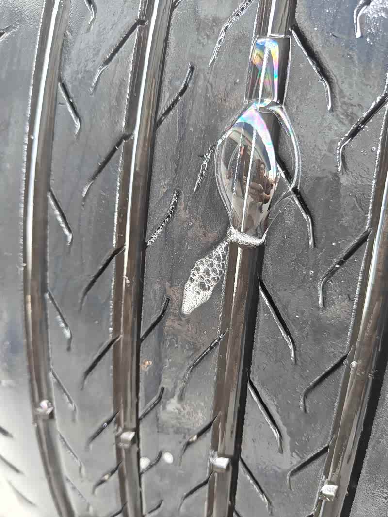

刚开始师傅说准备都拆下来泡水里检查,但是没找到那么大的盆子,换了个办法。用千斤顶顶起来,然后一边一边的旋转,浇水肥皂水那种。果不其然有地方冒泡泡。是一个超级短而且很细的铁丝,但是又很硬那种,而且是在轮胎缝里面,肉眼根本找不到。然后补胎的话有两种,蘑菇钉和补胎贴,蘑菇钉贵一点理论上来说好一点,但我查了一下,很小的补胎没必要用那个,贴一下就行。

这么小的就不需要用蘑菇钉了
