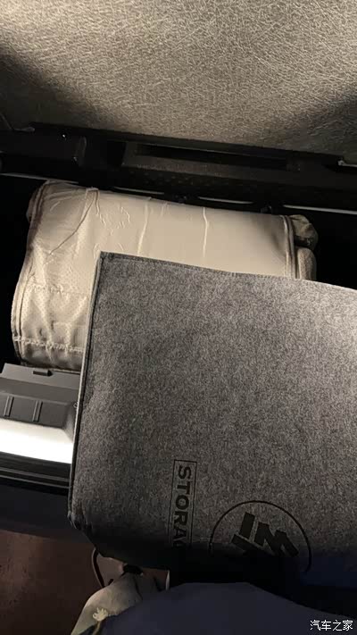

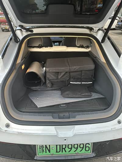

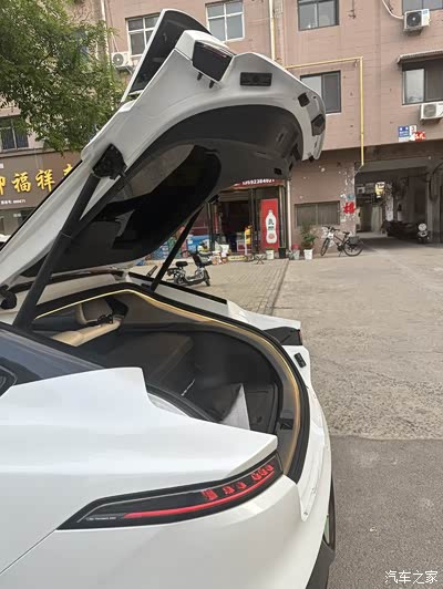

由于是掀背门 完全打开后看着空间是非常大的 更方便平常拿东西放东西 常规状态下容量为452L 后排座椅放倒的话 直接就是平的一片 这时候最大容积可以扩展到1026L 我身高180的人躺在里面也是没有问题的 后备箱还有一个超级大的隐藏下沉空间 基本上日常的都可以放在里面。
后备箱可以把床垫放进去

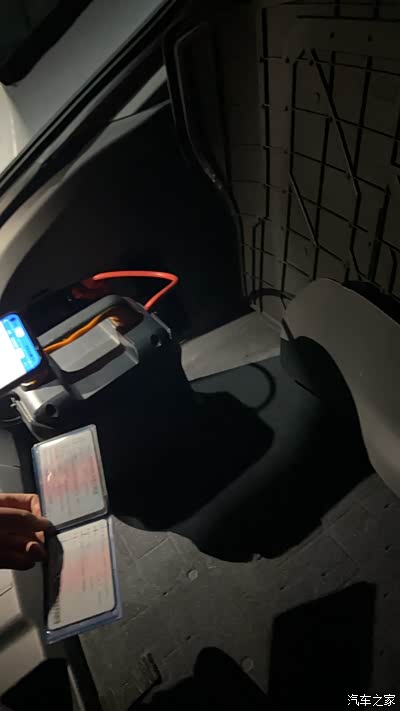

需要说一下有一点不好的体验 那就是后备箱自带的灯带 太暗了 晚上去露营 不开手电筒还容易拿错东西。对于这个问题很苦恼 后面我搜了一下 有很多和我一样问题的车友们。
看不清需要打灯
自己安装一个柔和的后备箱灯带 安装的时候注意翘板,不要用力的时候把旁边的东西给划到了
我们首先用翘板把原车灯给撬开 用购买的灯带上的黑色线 从旁边穿到这个原车灯这里 线拉出来以后 把导线打开 你拿出来转换线组和原车这边接头接上 用灯带的接头和转换线的接头接上 看一下灯带是否亮灯 这个时候我们把原车灯安装上去 接下来是安装的重点了哈 我们这个原车胶条是刚好把灯带给夹住的 一点点把他塞进去固定一下 转角的话一定要塞紧 这样关门的时候才不会掉下来 完成之后如果有多余的灯带 我们要在不通电的情况下把它剪掉 用剪刀剪掉就好了 从刚刚剪掉那段 把盖子拿出来 套在刚刚被减灯带那上面 这样就大工完成了 瞬间感觉世界亮了哈 有这个困扰的小伙伴 抓紧时间动起手来 这样一来拿东西就特别方便了。
