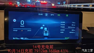

1️?10月14号充电前总里程:7912km
剩余电量:41%
可行驶里程:168km

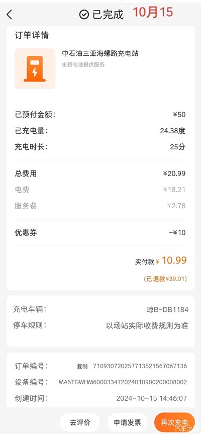

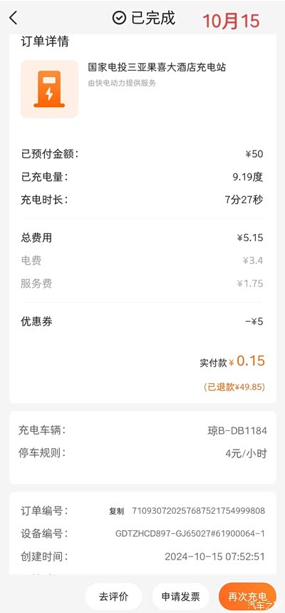

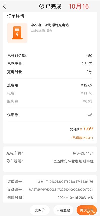

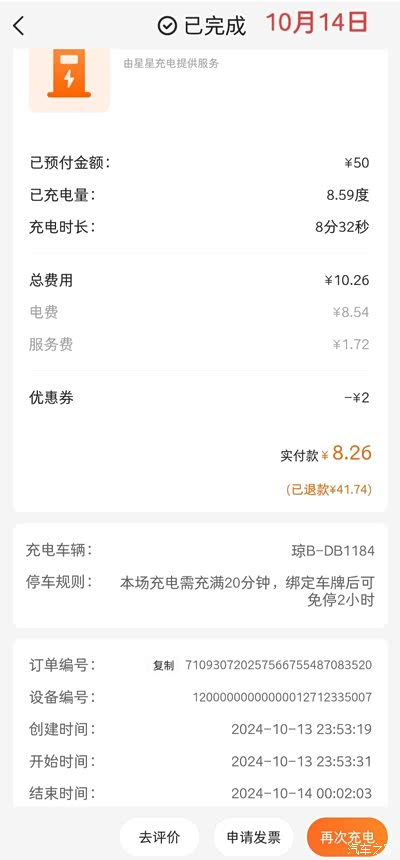

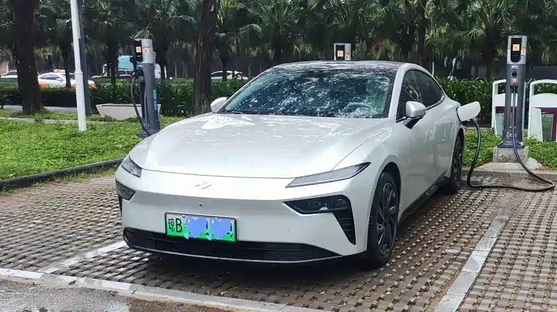

2️?10月14号至10月18号之间充电数:52度(我不是一次性充满,分了几天来充的总度数)

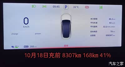

剩余电量:41%
可行驶里程:168km
3️?10月18号充电前总里程:8307km
剩余电量:41%
可行驶里程:168km
