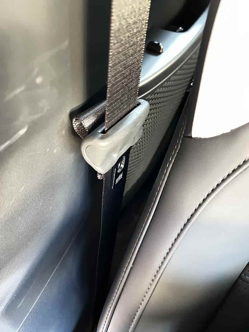

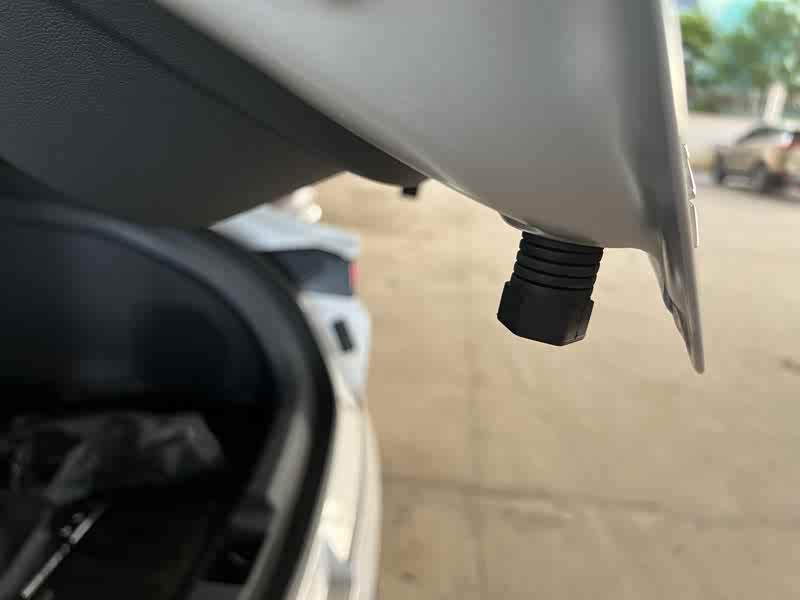

很多车友都反应说自己的车有异响,包括我的也有。主要是集中在副驾驶位置,就是这种磨擦碰撞的声音,开正常路的时候没有,但是开烂路的时候就会听到了。以下是我总结了几个出现异响的原因与解决方法:1.副驾驶安全带卡扣太靠近门板,驾驶的时候会碰到,导致异响。如图一所示,这个的话目前只能是把副驾驶安全带系上,不知道车友们还有没有更好的办法解决。2.副驾驶扶手箱放东西,把东西拿出来试试看还有没有异响。3门锁扣与门的摩擦声音,我的就属于这种,解决方法就是买植绒布胶缠绕一圈在门板扣上,注意只需要缠绕一圈,如图二所示,多了门会关不上。我的就是这样解决了,现在开烂路也没有这种烦人的声音了。4.车头盖下面的两个螺丝顶车盖的声音,解决方式就是打开车头盖,用植绒布胶缠绕这两块螺丝。如图三、图四所示,总结就是发现具体的位置有异响,一般用植绒布胶粘上就能解决了。5.中控异响,这个没办法,因为是塑料,当车暴晒以后,开起来肯定会有点异响的,但是这个影响不大,过会就没有了。6.后备箱两块能转动的橡胶垫与后备箱摩擦的声音,大家可以试着转动这两块橡胶垫,这个也没看到有固定的标准,反应就扭到没有异响位置,慢慢调节吧。如图五、图六所示。7.也有可能是后备箱装着导致异响的物品,反应就是各种方法都试一遍,如果都不能解决的话就开去售后给专业的维修师傅查看吧。
