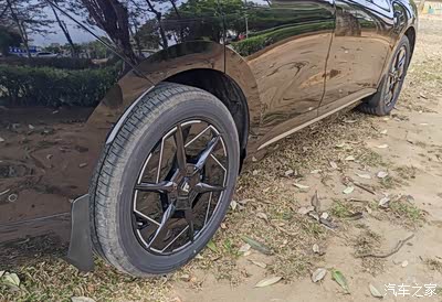

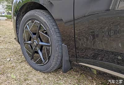

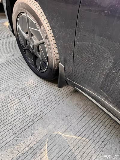

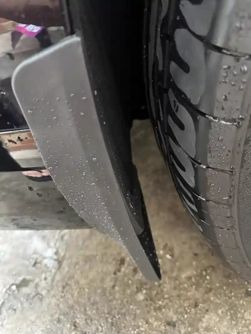

3. 安装前轮挡泥板:先把车轮打到一边,方便操作。用螺丝刀拧下原车螺丝,再撬出卡扣,这个过程要小心,别弄花车漆。把挡泥板对准孔位放好,拧回原车螺丝,再扣上卡扣,稍微调整下位置,就大功告成,前轮安装轻松搞定!
4. 安装后轮挡泥板:后轮稍微复杂一丢丢。先拆掉原车螺丝,把挡泥板对好孔,拧上螺丝固定。有的车型后轮需要用自攻螺丝,按照说明来就行。装的时候注意挡泥板角度,保证贴合又不影响轮胎转动。
📸实际效果
装完后,效果立竿见影!最近下了几场雨,车身干干净净,门边再也没脏过,再也不用担心开门蹭一腿泥了。而且,从侧面看,挡泥板和车身线条融合得很好,还增添了几分运动感,颜值upup!
