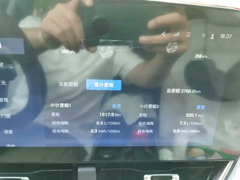

换新车了当然是希望感受一下新车的优点,给自己一个交待,得让自己觉得值了,要是能给喜欢这车的人一个参考,那就更值了。我觉得客观事实较有说服力,所以我主要说有票有据的,下面开始汇报。
7月26日出发,加满了油(便于后面加油算油耗),充满了电(表显142公里),灌满了SG香水,开启智电模式上路了(本次全部使用智电模式)。本次旅程共分为三个部分,共计1817.8公里,从合肥先到洛阳,然后到栾川老君山,然后到许昌,然后回合肥。
第一段从合肥——洛阳,一路上基本保持在100-120公里时速,没超那10%,到下洛阳前最后一个服务区,忘了叫什么了,因为表显油量低,赶紧加满了,605.7公里,耗油43.68升,油耗为7.21升/百公里,这时候电量显示124公里;
第二段洛阳-老君山-许昌,这几天一直在洛阳市内逛各个景点,少林寺、白马寺、洛阳博物馆,基本是城市+县道,还有一部分去老君山的高速,对了,还有一部分山道,这里的路程最复杂,但电耗挺好,跑完表显90多公里,没降多少,里程共670.8公里,耗油38.18升,油耗5.69升/百公里;
第三段许昌-合肥,这一段基本全是高速,以120公里时速居多,电耗也挺好,到家了表显还是80多公里,里程541.3公里,耗油39.87升,油耗7.36升/百公里。
出发前加的满油,每次跑完再加满,就是路程耗油量,这样算起来比较简单。加的四次油两次中石油、两次中石化,都是95号油,想着新车得喂点好的,以后上班就嘬92号的了。全程没充过电,一直智电模式,开了加强动能回收,回电效果也还行。在高速上一般都开定速巡航,卡着限速开的,坚决不超速,不过一路超车还是比较灵敏,各种国产、合资、进口、大小轿车、SUV、电车、油车、混动车都超了。对了,在这里不建议开自适应巡航,这车笨着呢,开自适应就像碰碰车,影响乘坐舒适性。
总结一下啊,车重1.8吨,乘坐3个人,算210公斤吧,总重2吨,全程开空调26度,服务区休息也不关的,油耗城市综合5点几,高速7点几,我是可以接受的,毕竟能量是要守恒的。
有朋友担心这个亏电失速的问题,我觉得厂家在这方面有义务安排测试,总不能让车主在非专业条件下自己测吧,顺便出个教程,把在什么条件下使用什么模式介绍清楚,就算有的博主、网红也测试过,但人家也是用户,不能让用户承担测试的风险吧,而且他们的测试条件有限,跟我一样,不具备权威性。现在交付量增加了,厂家应该要及时做些专业的宣传辅助指引,避免用户踩坑。
对了,还得说下缺点:1、高速胎噪大,2、车机不开放安装程序就是个渣,要那俩大屏干啥,开久了还热气扑面,车内大热源;3、原装的行车记录仪那摄像效果就是个球,建议换个品牌;4、车机的“小好小雪”,喊它的时候不应,不喊它的时候跳出来;5、厂家抓紧给出个快充转接头吧。
