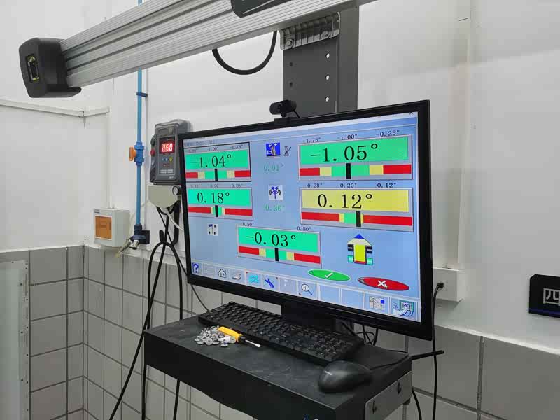

方程豹钛3方向跑偏问题
方程豹钛3出厂副车架纵斜
本以为方程豹是高端品牌,
品控一定抓的紧没想到出厂的新车副车架都能是歪的,
提车回家路上感觉往右跑偏,往左打方向能自动回正,往右打不能回正,跑快了需要来回修正方向,开高速非常累,有很多车友都反馈有这个情况,进店为主好几次没有好转,不要老盯着前束参数调整,有可能是硬件问题,就像我这个元宝梁副车架纵斜,在怎么调前束也不能好,

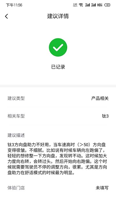

我的感觉是轻微跑偏时矫正不丝滑,需要加点力,但加点力后有容易过,然后又的矫正还是要用点力,累人

我感觉是方向盘回位不彻底,造成需要一直人为干预。还不如海豚好用
