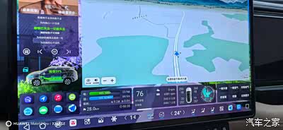

( 开了650多公里了,简单说一下优缺点吧:1.外观大气,停路上,路过的人都忍不住都要停下来看几眼,“这是啥车,这么大”,特别是男同志。2.开起来确实稳,底盘非常紧凑,侧倾也能接受,方向盘轻重适中,比我的18款揽胜运动版轻。..3.动力强劲,特别是起步,感觉与这车重不相匹配,非常轻快
。3.内饰大部分是皮质,还行。风格我不是太喜欢,线条太多,没揽运大气,不过这个不好评价,各喜各爱。4.我选了原厂拖车资质,拓展很方便。5.驾驶模式丰富。.6.外放电功能很实用,特别是露营时,这个功率可带电饭煲,煮茶等,甚至能给其它车充电,这些功能路虎混动没有。
车无完车,缺点也有:1.车内实体按键设置不太合理,驾驶模式(包括越野)有三处按键可设,包括屏上的有四处,其实一个滚轮就能解决。启动键放在出风口中间那个氛围灯处最好,不容易误按。自动泊车会踩刹会触发,或者屏上快捷方式,不需要在方向盘上设一个按键。陡坡缓降却没有快捷方式,也没有实体键。后视镜加热也是同样,要进入空调界面才有。2.底盘调高后莫名又自动下降了,下降时没有明显提示,而且即便是锁定,45公里时速就降下来了,我觉得要像揽运,设成85公里自动复位合理点,提示也应该明显一点。还有,悬架调到最舒适,也还是太硬了,过烂路非常颠,像拖拉机,不舒服。可能为了兼顾支撑性能吧。3.油耗我不知道是怎么回事,我开节能或舒适 模式,开得也非常温柔。限速80的城际快速路,红绿灯也不多。油耗一直12到13的样子,难道是磨合期?4.车机功能还没有完全开发,比如预瞄功能和哨兵模式,千里眼模式,智驾的一些功能模块等,期待尽快完善。
3.17补充:如果匀速90 多,那么油耗也就9个多点,100油耗也10多点。果然像车友总结的,速度除以10等于油耗。速度90以上(我说的都是指亏电情况,HEV舒适模式),会比揽运P400E油耗高,但城区应低一点。车内空间我觉得够用了,后备箱也够大,装了一个铝合金隔板,某宝上买的,只要了最上层,不影响第三排升起。
3.20补充:1.电动踏板自动伸出偏慢,偶尔卡住,是不是我停车时选择了伸出状态有关。但只是很小机遇会卡住,不好试。
2. 另外锁车会有迎宾模式,远近光会闪一下 等灯效,大灯频繁启动我怕影响灯珠寿命,所以想关掉大灯灯效
,但没有选项,关自动大灯和回家照明也不行。 有没车友发现并指教。 副驾屏幕没什么功能,也不能自装软件,用处不大。
3.自动泊车很有用,也好玩,记住车位进入路线后,下次居然可从入地库入口起,自动找到地库的车位。智驾这几天也试了一下,高速非常好用,城区也能应对大部分场景,我没试过别的智驾,不好对比。只是感觉到ADS3.0真的很智能。
4.座椅材质很舒服,很厚实,像家里的沙发。我的第二排暂时没有异响。第二排空间明显比揽运大。第三排暂时没有用。还是建议出个5座供选择。
5.纯电续航反向虚标,不激烈驾驶的情况下,满电跑150公里也有可能。夏开开冷空调掉电很少,对续航影响很小(主驾一人,24度,3档风),网络上说开空调严重掉续航是假的啊。过地库减速带左前轮异响,类似橡胶磨擦声,不知道是否正常
我写这篇纯是分享我的主观感受,也可能不客观,有偏差之处大家请谅解,并欢迎指正。不喜勿喷。
因为开的里程不多,暂时就这些,后续有体会再更新。

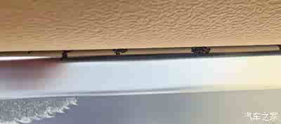

我的车门板上的氛围灯居然脱漆了,不知道其他车友的有类似情况没。
8.31 我的车门板上的氛围灯居然脱漆了,4个门都有点,程度不一,不知道其他车友的有类似情况没。这东西难道不是镀铬,,是喷的漆?
