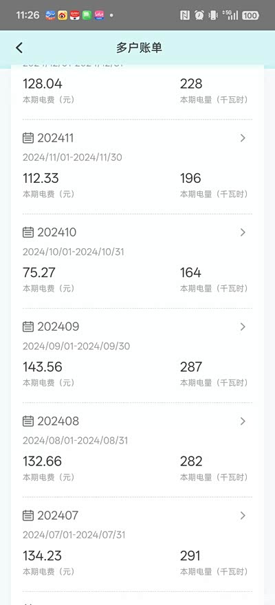

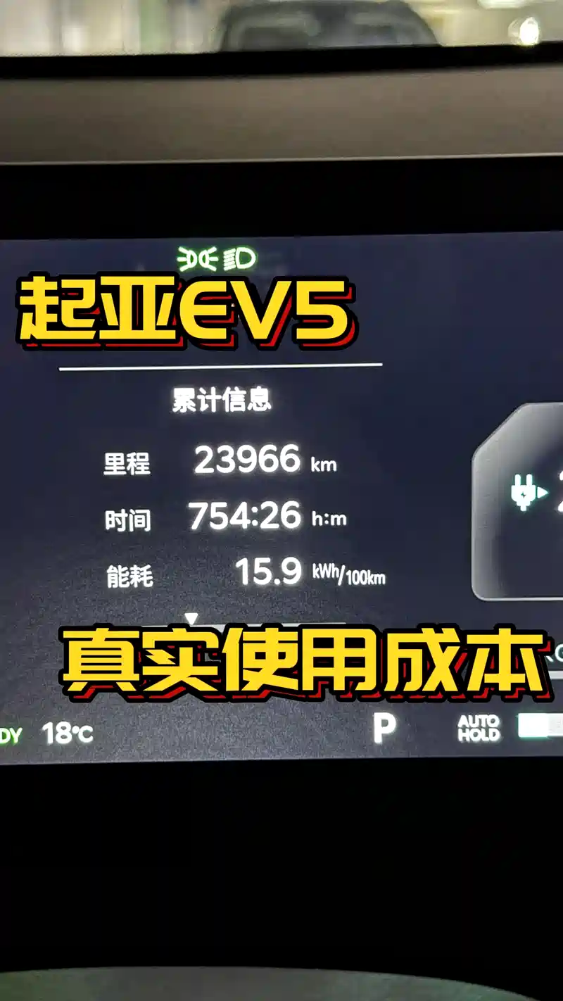

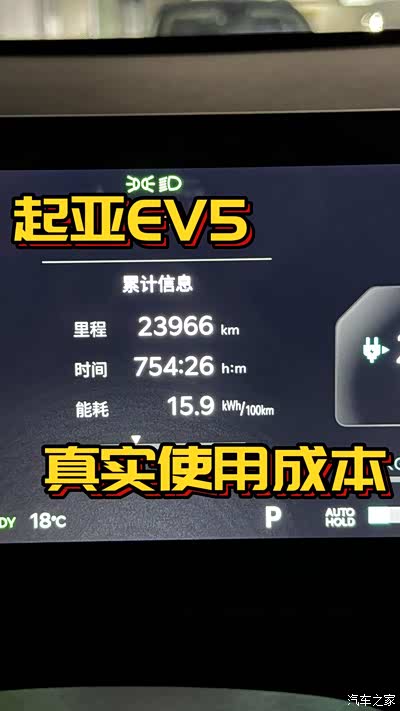

先说行驶里程,一年12个月总共行驶2.4万公里,这其中市区通勤使用家用慢充桩大概1.6万公里,外出旅行使用高速服务区或商业区公用快充桩大概0.8万公里,2.4万公里综合电耗16度不到。充电共计花费家充1143元+商充1623元共计2766元。
安装充电桩是海鲜市场购买的某迪安装权益,由于安装电线长度70米较长,共花费3200元1.5万公里小保养一次,材料赠送,工时费80元。
