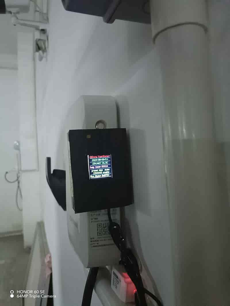

没信号情况下预约充电的终极解决方法->定时预约刷卡,具体操作如下:

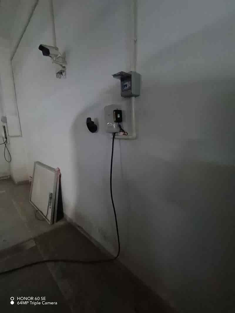

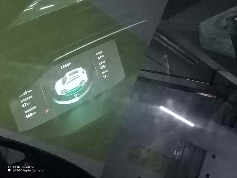

由于地库完全没有信号,车机没信号预约功能没法生效,充电桩这边预约功能厂家说还不支持,这就尴尬了,每次晚上十一点下去充电又太麻烦,于是突发奇想做了一个预约刷卡机,这个操作是先插充电枪,车机显示充电枪已连接,但是没有充电,到点后自动刷卡,车机开始充电,由于担心长时间插枪不刷卡休眠的问题,前期专门试了几次,用卡片进行刷卡都成功,后来切换成了这个,解决了最终的问题。

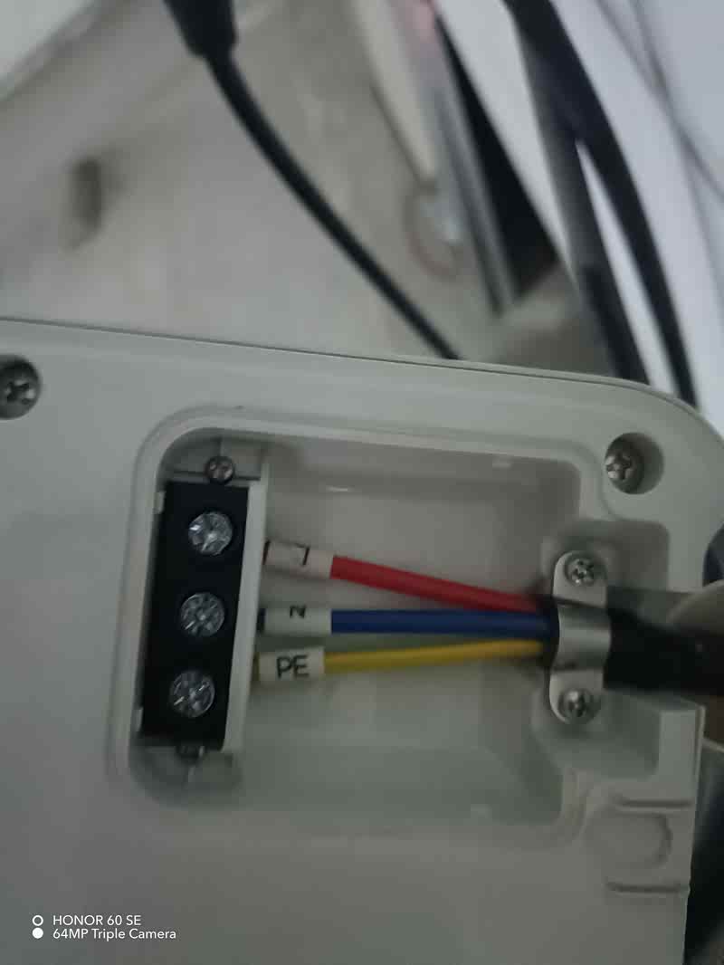

这个电源是接在充电桩的进线处的,平时拉下开关不会耗电,用的时候推上开关和充电桩一起工作,刷卡机的运行时间是自动的,比较准确,下电后时间会自动运行,刷卡的次数也能统计,掉电自动保存,可以统计从安装到现在一共刷了多少次卡,

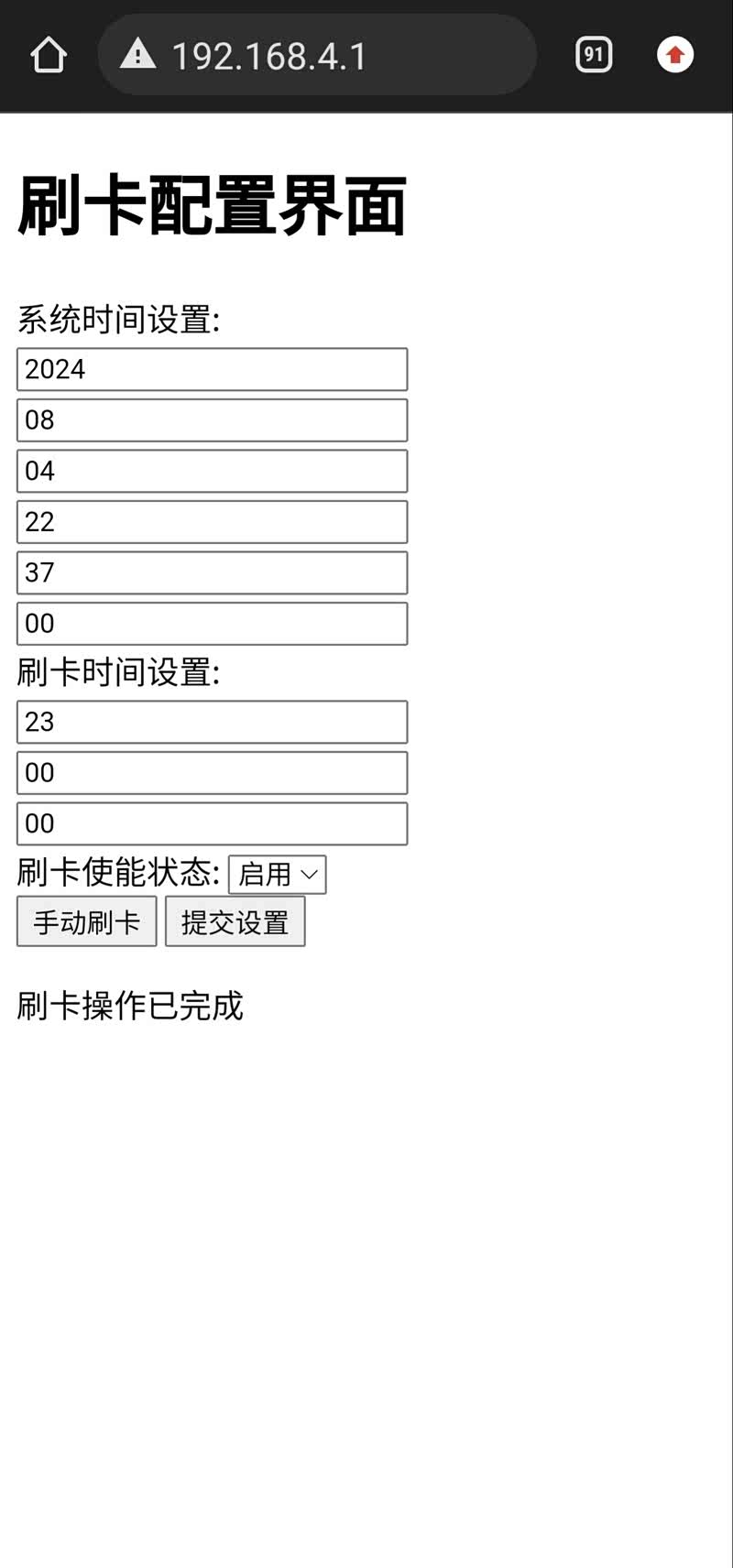

如果过了预约时间还想充电,是支持手动刷卡的,这个手动刷卡并不是用卡片刷,而是用手机来操作,手机端有个界面,有按钮可以操作,这个东西纯手工制作,网上没有找到合适的设备,所以前期费了点时间。
