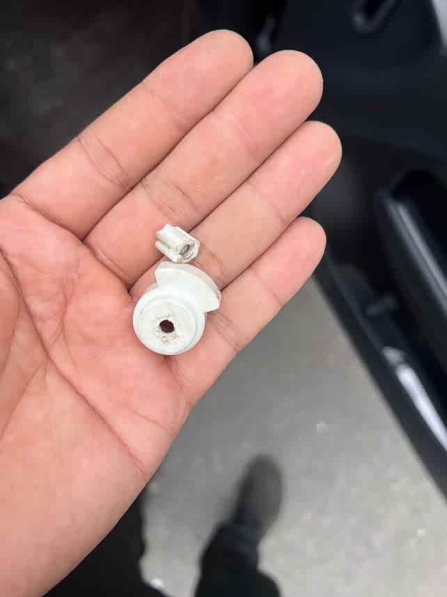

最近开车发现能闻到外边的气味,以为开了外循环后来发现没有开,我自己会修车估计是内外循环的伺服电机坏了或者是连杆折了,到了4s店告诉我链接器折了图片上的那个。走索赔吧!等了一个小时告诉我没有单独卖的,是整个风箱总成包含暖风水箱和空调蒸发箱😰。更换需要拆仪表台我没同意,本来就异响多,拆完了更多了,拆了缝隙也变大了!没修我就回来了等消息了,我自己想也不是个事,然后自己淘宝上买了个差不多的然后手搓了一个,按上了,试了一下完美😁

售后这样更换走索赔工时费加上配件这样和厂家多申请费用,更换下来的配件还可以使用也可以给其他车安装都是利润所以要求更换总成的,这个配件经常运动爱坏多备上一俩个以备不时之需。
