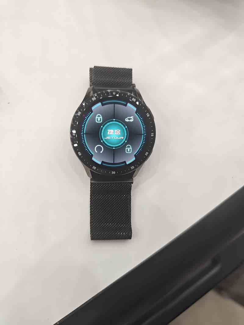

车友们应该都知道,在捷途的商城里面,有旅行者和T2专用的手表钥匙,当手表没电的时候,可以利用迎宾模式解锁车门,点火启动,但是如果车辆正好充着电的时候,怎样解锁充电枪呢?

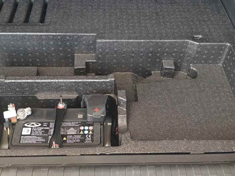

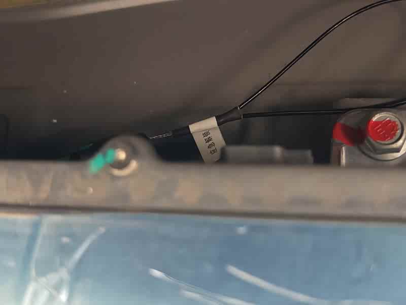

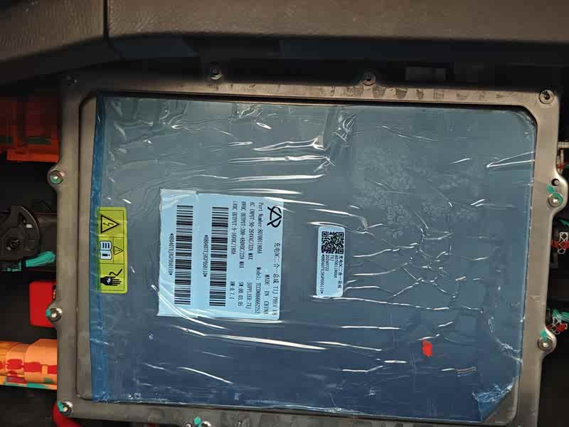

因为拔充电枪需要二次解锁车门,所以手表没电又恰巧没带钥匙的时候,我们可以打开后备箱,把后备箱的盖板和泡沫拿出来,如图中所示,拿掉泡沫后在小电瓶的右侧是充电机,在充电机的内侧可以看到有一个小拉绳,上面写着“应急解锁”四个字,这个拉绳就是紧急解锁充电枪的,只需要轻轻拉动一下,就可以顺利拔下充电枪了。
