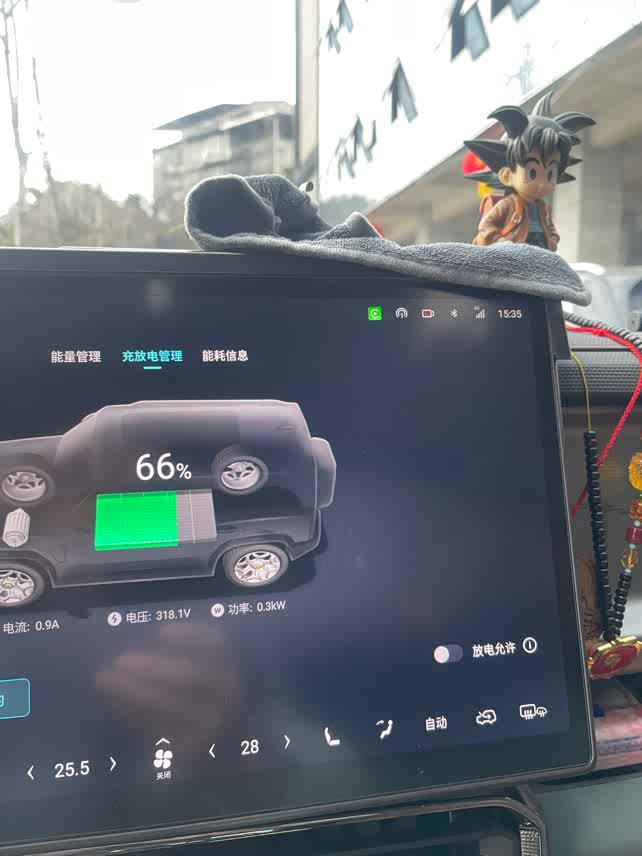

1、使用流程
装备准备:购买官方放电枪(约599元)或第三方认证产品(某牛等等)。
车辆设置:启动车辆→进入中控屏“充放电管理”模式→连接放电枪→选择“放电允许”。
电器连接:建议功率分配:高功率电器优先接外放电口。
2、安全贴士
功率监控:总负载勿超6.6kW,可通过中控屏实时查看。
环境防护:尽量避免雨天露天使用,放电枪接口需保持干燥。
电池保护:电量低于20%时自动停止放电,建议保留10%电量返程。
