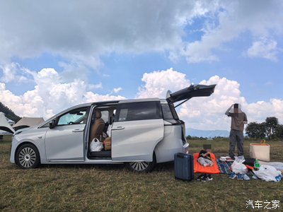

草原露营展示

兴义乌蒙大草原:风景很顶,E8轮胎软,不敢随便开到草原上。
