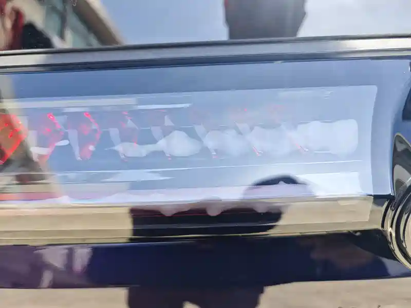

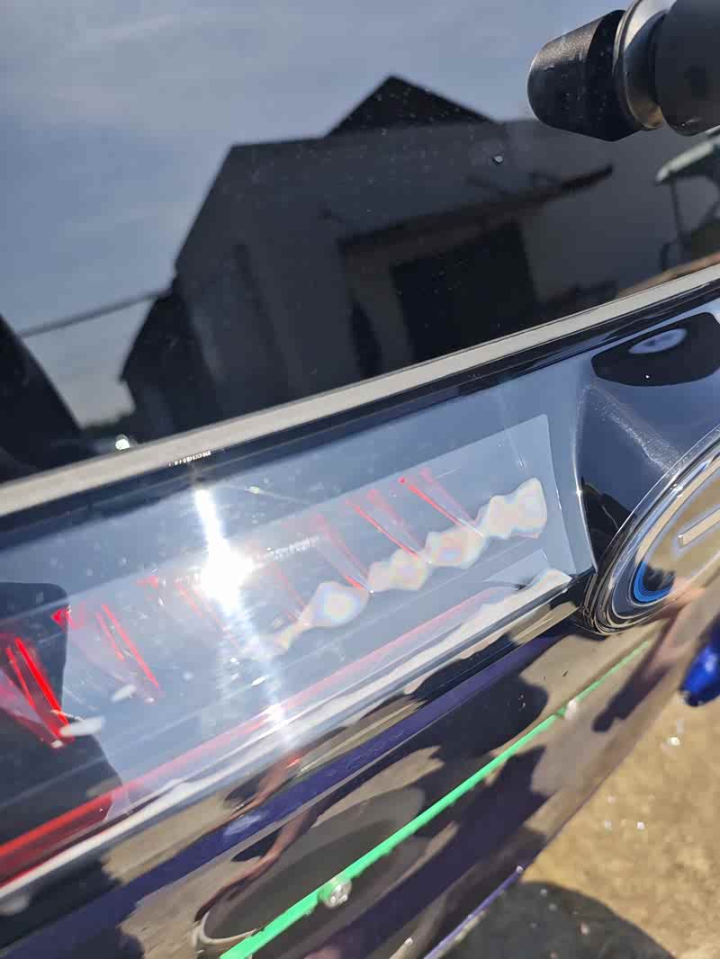

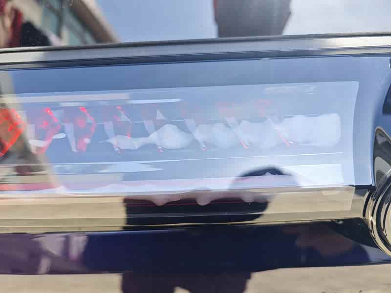

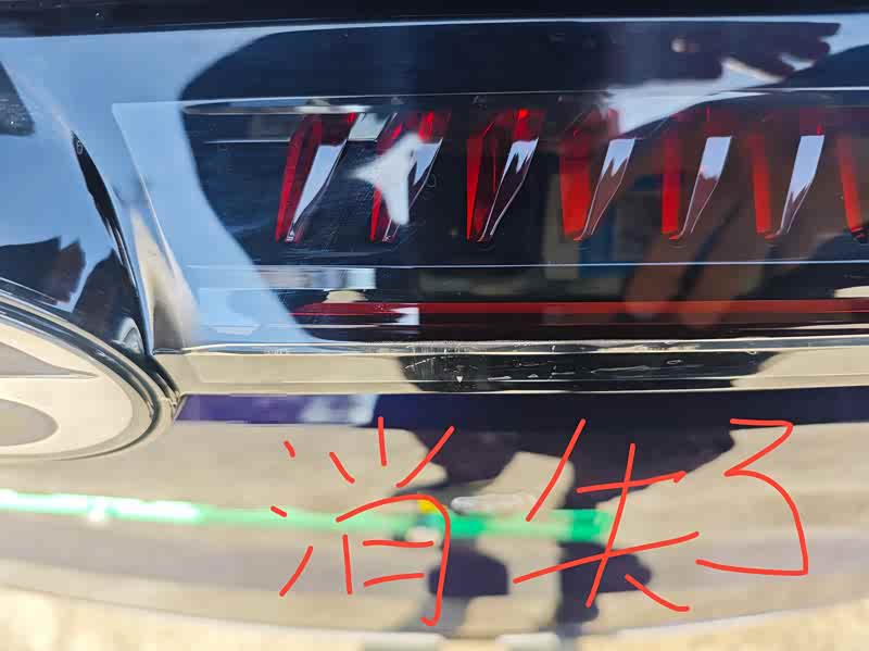

今天家里人帮忙手洗擦车,因为后面被太阳晒的超级烫,直接用水去擦这个车,然后神奇的出现了因为这个灯上有水滴没擦干净,然后用干抹布擦水擦干后发现有水滴的地方里面就有雾气了,旁边好多有水滴的地方里面都是一个一个小点的雾气如图,没有水滴的地方里面是没有雾气的,然后把外面擦干没多久里面的雾气也就暴晒5分钟左右就消失了了!(本人分析灯被晒了很烫。。。水滴的地方被太阳晒后有温差里面就形成了雾气就是不知道是不是灯的密封出现问题找到问题才是关键)今后看里面真进水了反而可以保修了。。。。这种情况真心的很尴尬!!!!

厂家说正常,他这个尾灯外面这一层下边有排水孔,我洗完车发现里面也是有水汽,太阳底下晒两天就没了

奥德赛
可以说正常,也可以说不正常
从出生以来,已经在社会混了二三十年了
像这种灯进水雾的情况,至少见过几百辆
为什么说正常,也可以说不正常
因为见过至少几百辆车会出现这种情况,  只要是短时间内(十几分钟,几个小时,最长1天(反复不算))会消失的,我觉得都无需太过在意
为什么说不正常? 因为世上还有几万亿辆车,在面对相同的情况,条件下,并不会出现这种情况,如果这是正常呢,那么你应该在路上,街上,不敢说100辆有20辆吧, 那至少也有10辆,5辆 这种概率 让你看见别人的车也会这样吧?  事实上你觉得有这么常见吗?
