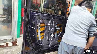

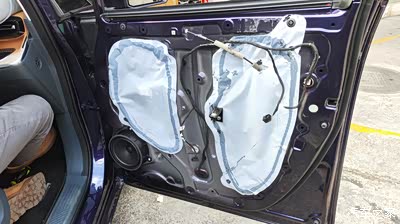

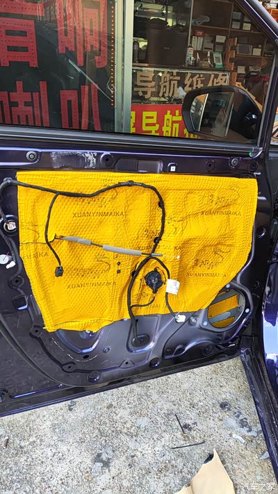

拆开发现一个情况,两个前门里面的材料是不一样的,驾驶室的更好一些。
副驾的是塑料膜,粘贴的黑色的胶,胶非常厚,很难清理。

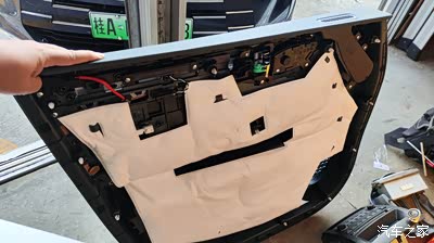

原厂隔音棉

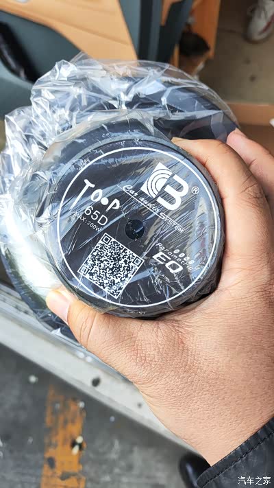

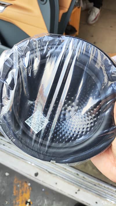

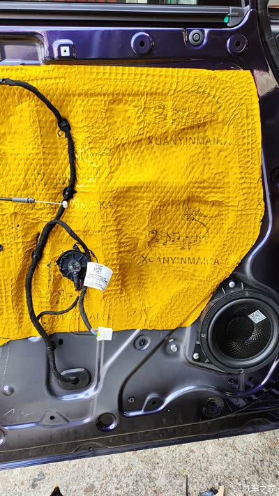

喇叭手感可以,很重手
比原车的纸喇叭好多了

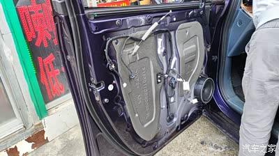

里层隔音
外层隔音

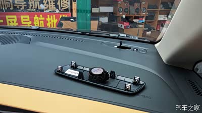

原厂高音
改装完成
说几点感受吧:

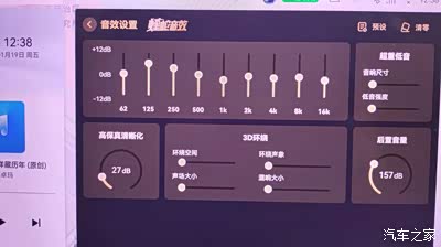

1、安装完成后师傅帮调了一下音。由于没有装DSP,只能在车机上调,原车播放器没有均衡器,所以喇叭依然发挥不出来,只能在酷狗上调。还好酷狗的均衡器是免费的,调整下来比预设的更好听,可以不用充值了。
2、车机的功率不够,听动次打次不够震,音量到顶也就刚够用,想震撼还是要DSP和低音炮。
3、听人声基本是够了,虽然音量要调到3/4以上,很清晰很丰满,细节都能听到。
4、第一排是最佳的,毕竟我只改了前面,哈哈哈!第二排也还不错。第三排就照顾不到了,三排本来也没有喇叭,就是那种从前方传来音乐的感觉。

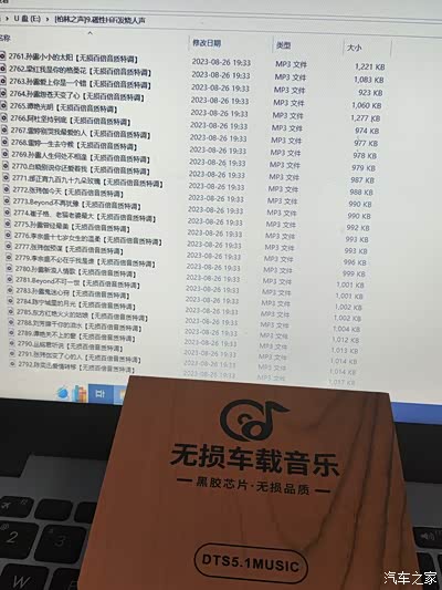

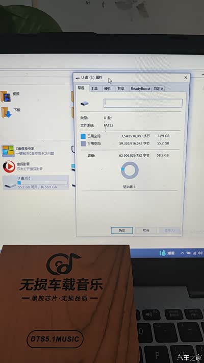

借此机会我要吐槽一下某音,我刷视频的时候看到有卖无损音乐U盘,吹得很牛,64G,全无损文件,于是随手就拍了一个。
到手后在车上试了一下,听得我一脸懵~~
高中音一塌糊涂,把低音调得很重,嗡嗡的响。
拿回电脑一看~~我bi~~bi~~~bi~~~~,刷新了我对假货的认知,全都是1M左右的MP3,显示容量只用了3G,我怀疑U盘的空间都是假的!
去找客服,店家客服不认,官方客服说请和店家客服沟通!我 bi~~bi~~bi~~~
把货退回去了,但今天看显示“店铺已被退店”,不懂钱能不能退回来。bi~~~~~~
