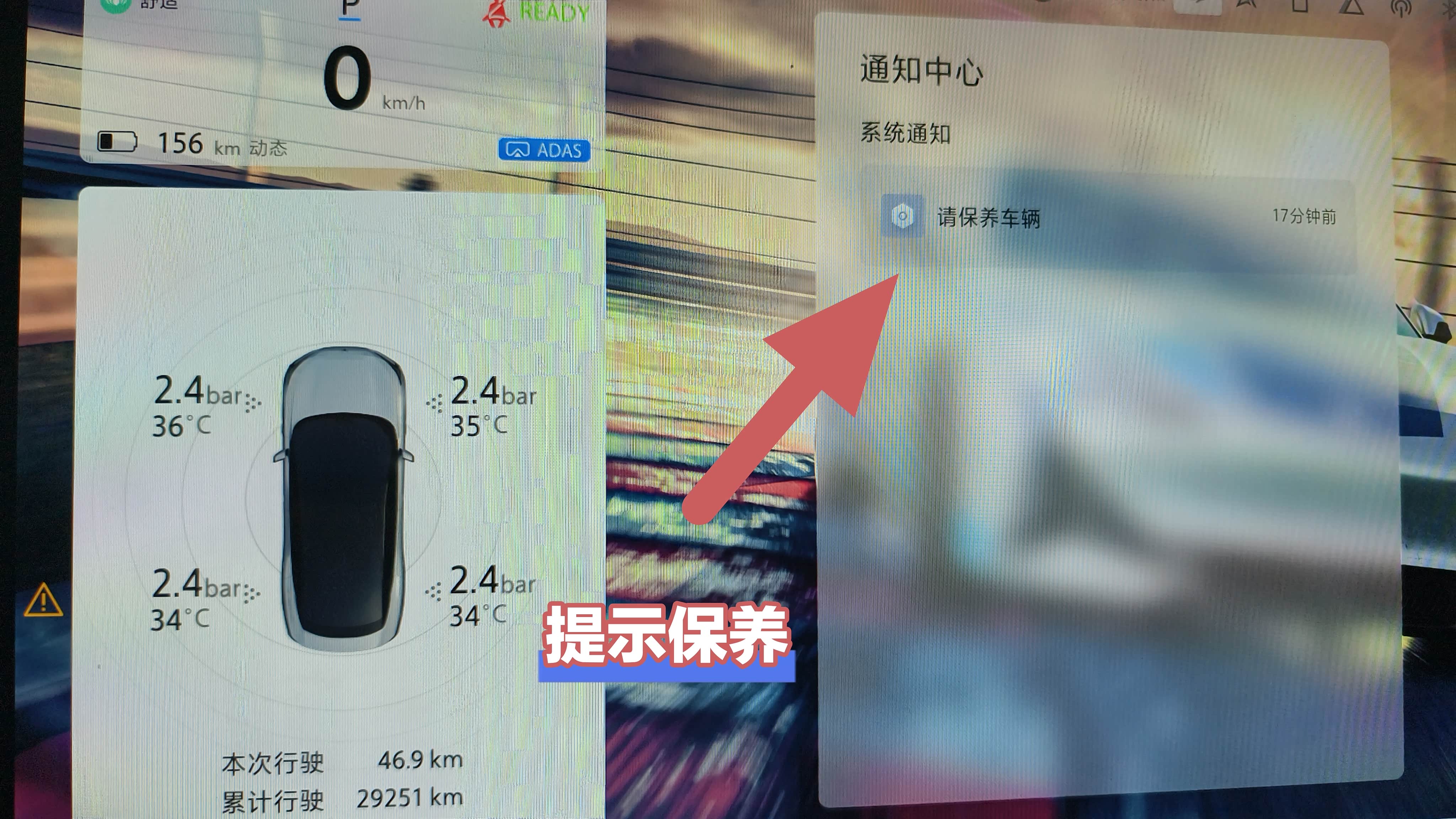

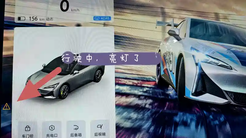

发现常规故障灯亮起,一般是摄像头遮挡和提示保养。
通过通知看到是提示保养。
8月22日,我开着车行驶中,发现常规故障指示灯亮了。等到单位停好车后,我看了一眼提示消息,原来是提醒要做保养了。

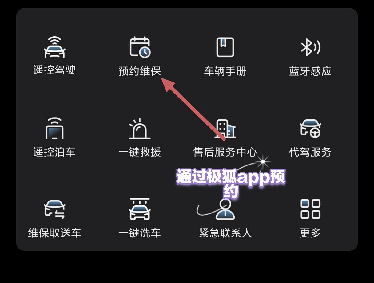

app预约,方便多了。
我提前通过极狐app,跟石景山极狐4S店约好了周日下午过来做第二次保养。我这台阿尔法S5已经开了一年多,跑了三万公里,按照保养手册的要求,是时候来做一次全面检查了。

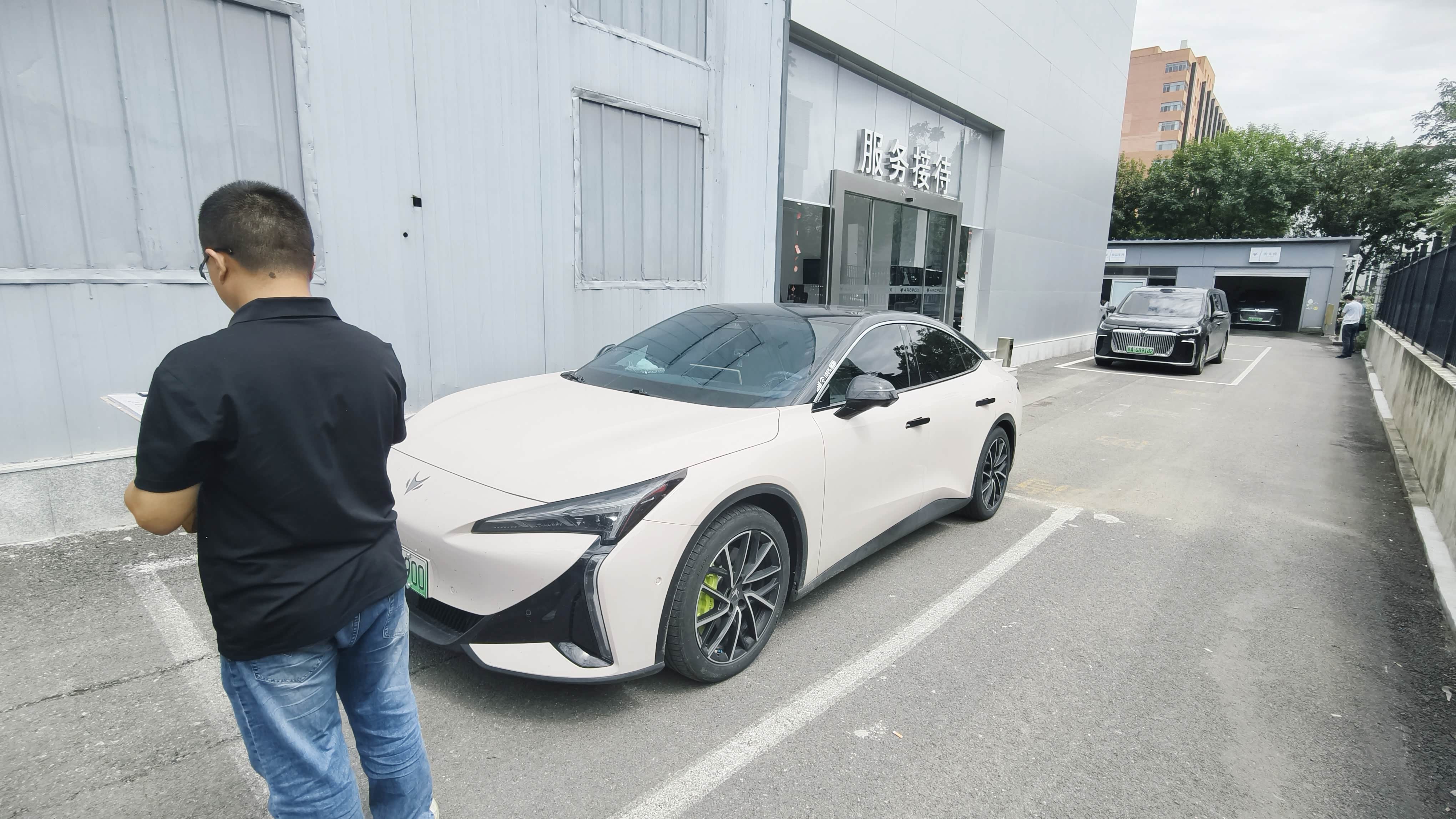

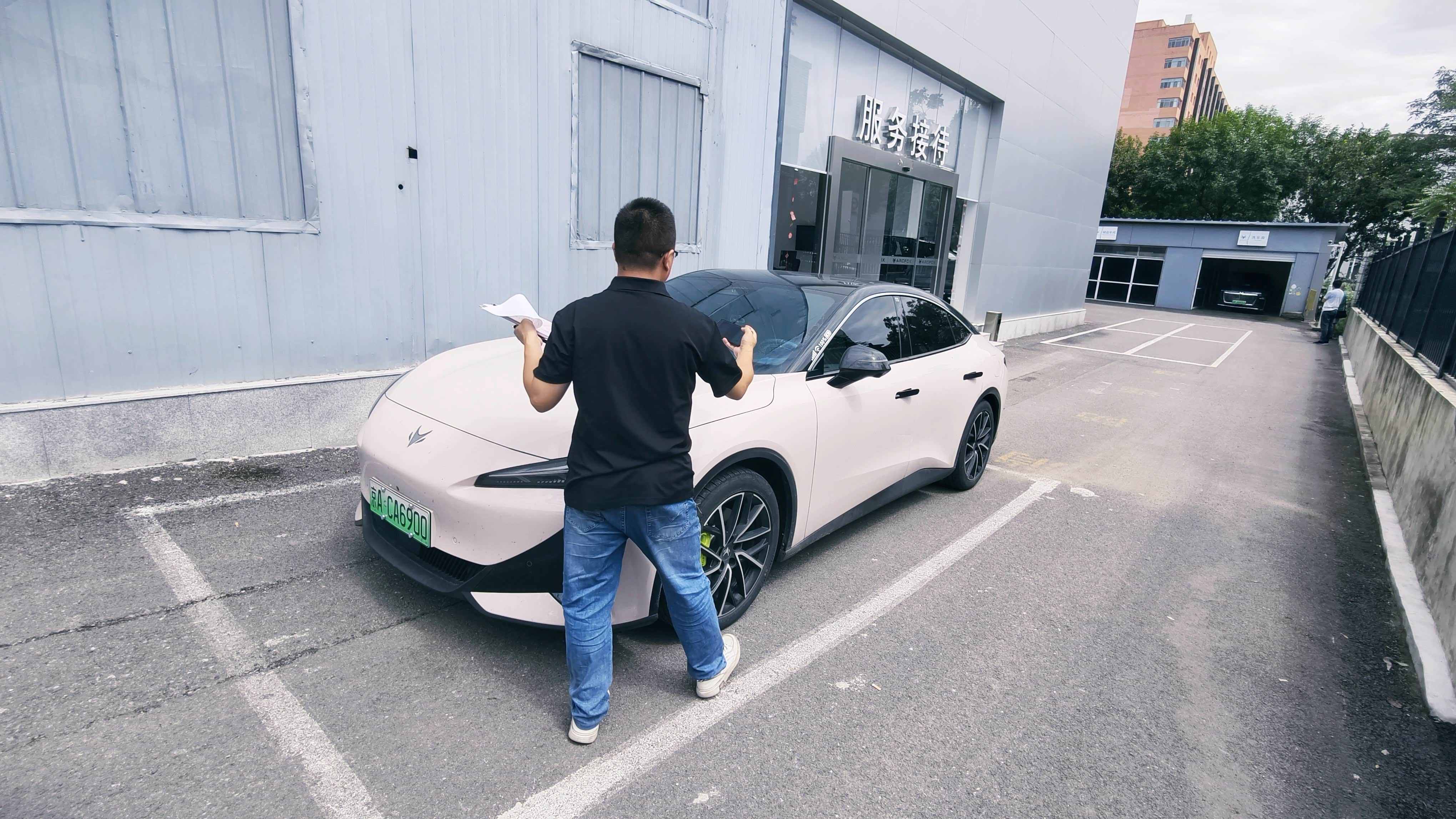

出门迎接后,我表明来意,服务顾问进行外观检查。
做记录
登记后,递水送饮料。我给拍一个,认证工作的照片。

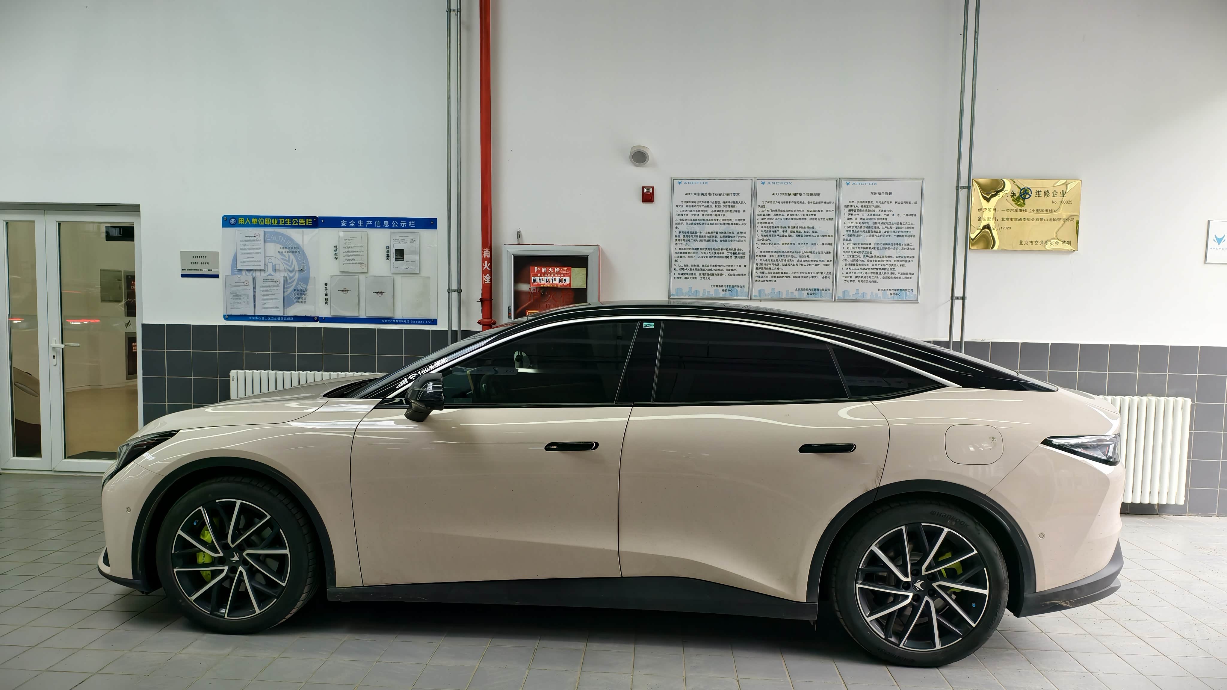

周日下午,我准时把车开到了店里。刚一进门,就有一位服务顾问主动迎出来,热情地问我是不是来保养的。确认之后,他马上拿来了一次性座椅套、方向盘套和脚垫,熟练地给我的车套上,防止在保养过程中弄脏内饰。之后,我的车被安排到等候区排队,等待进入工位。
套好了一次性套

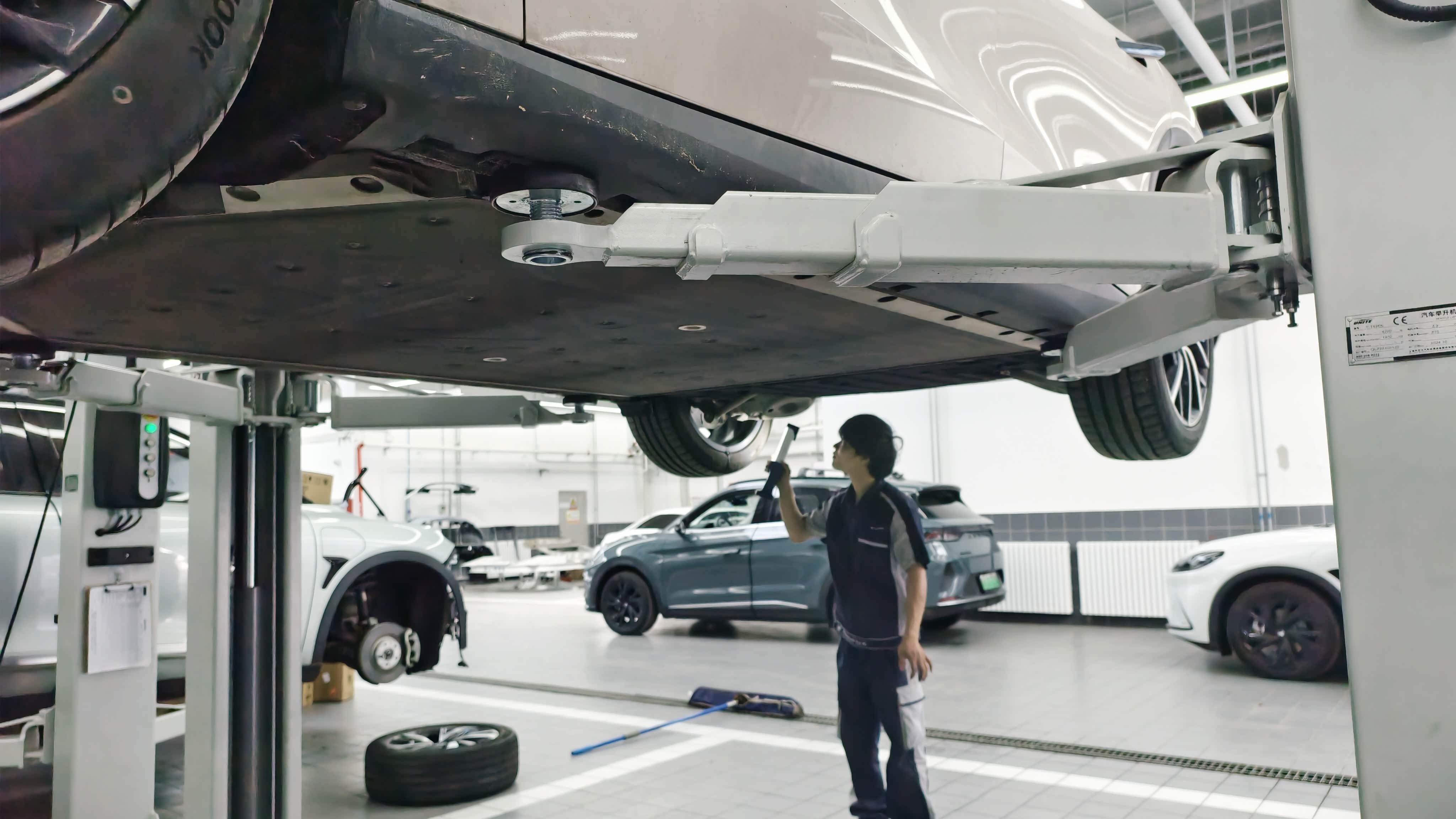

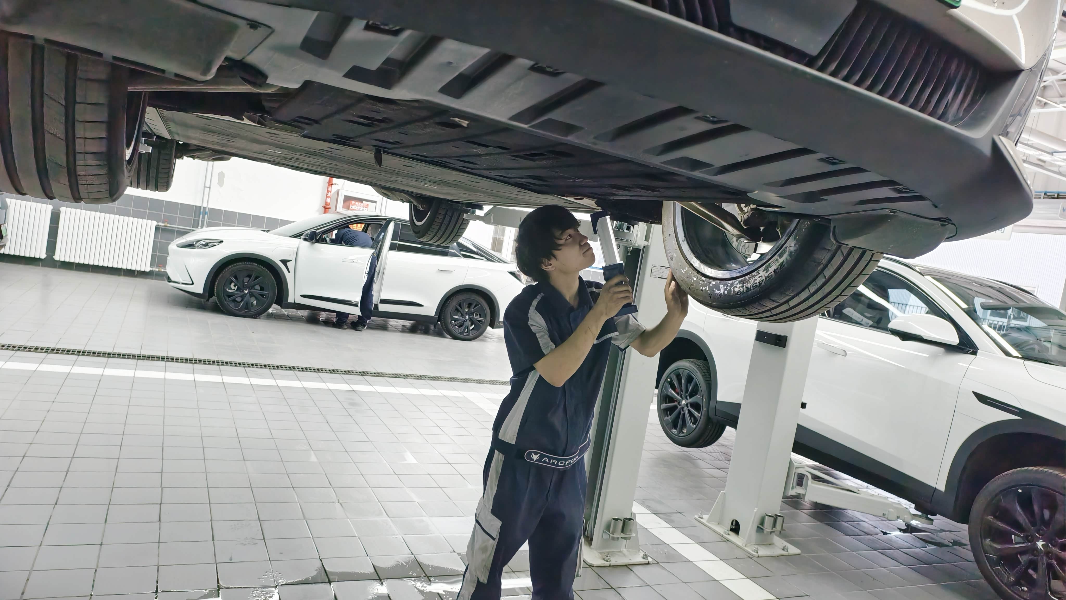

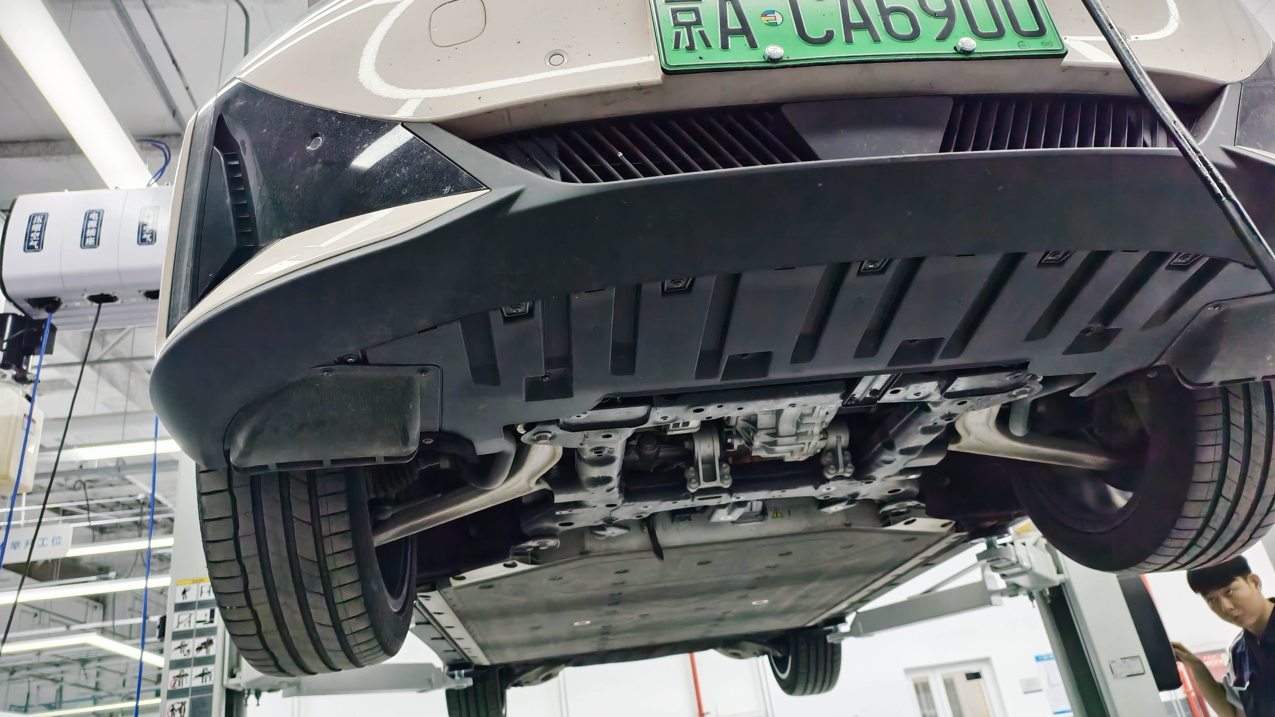

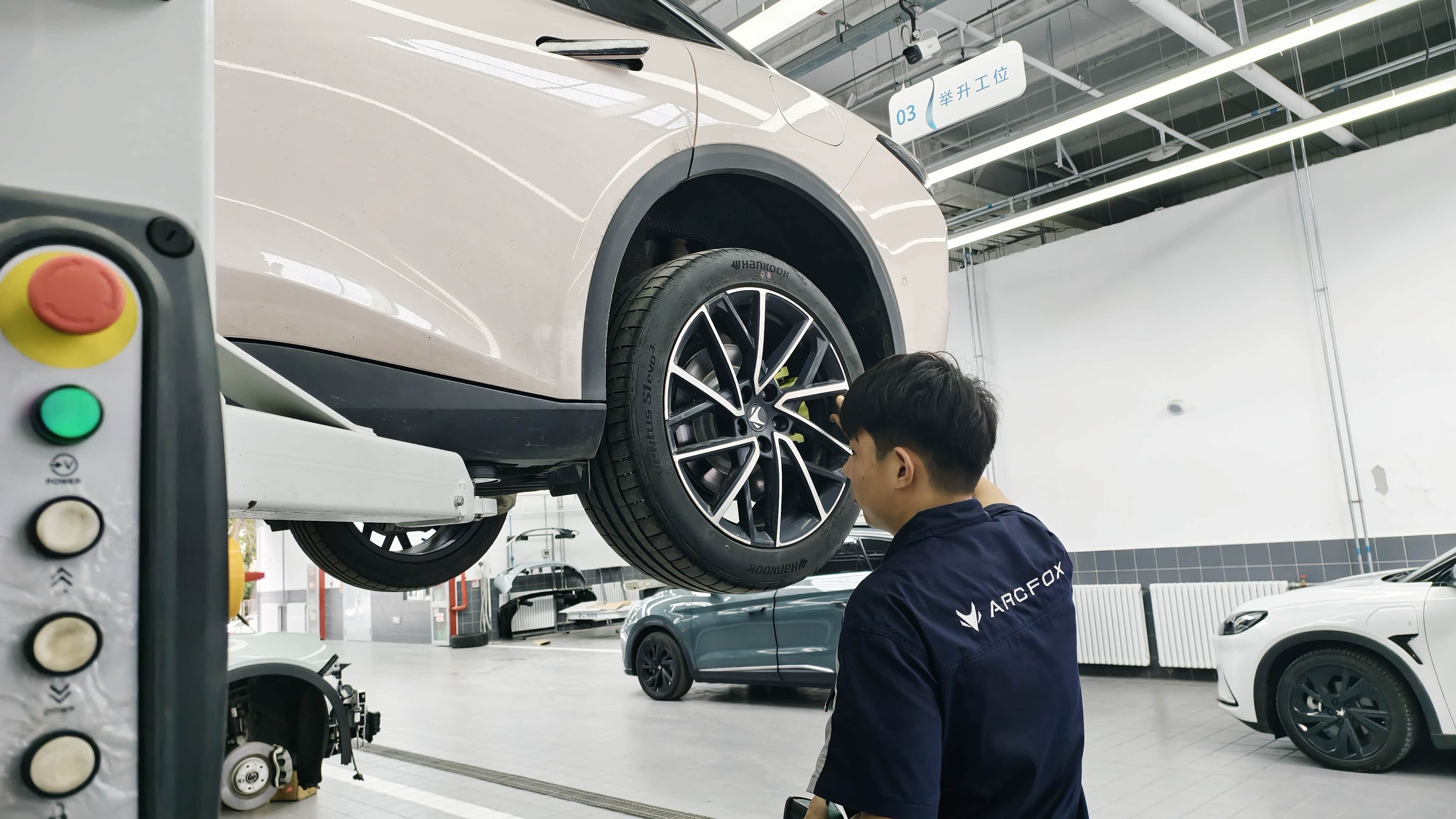

检查底盘,拆护板。
没问题
补胎压

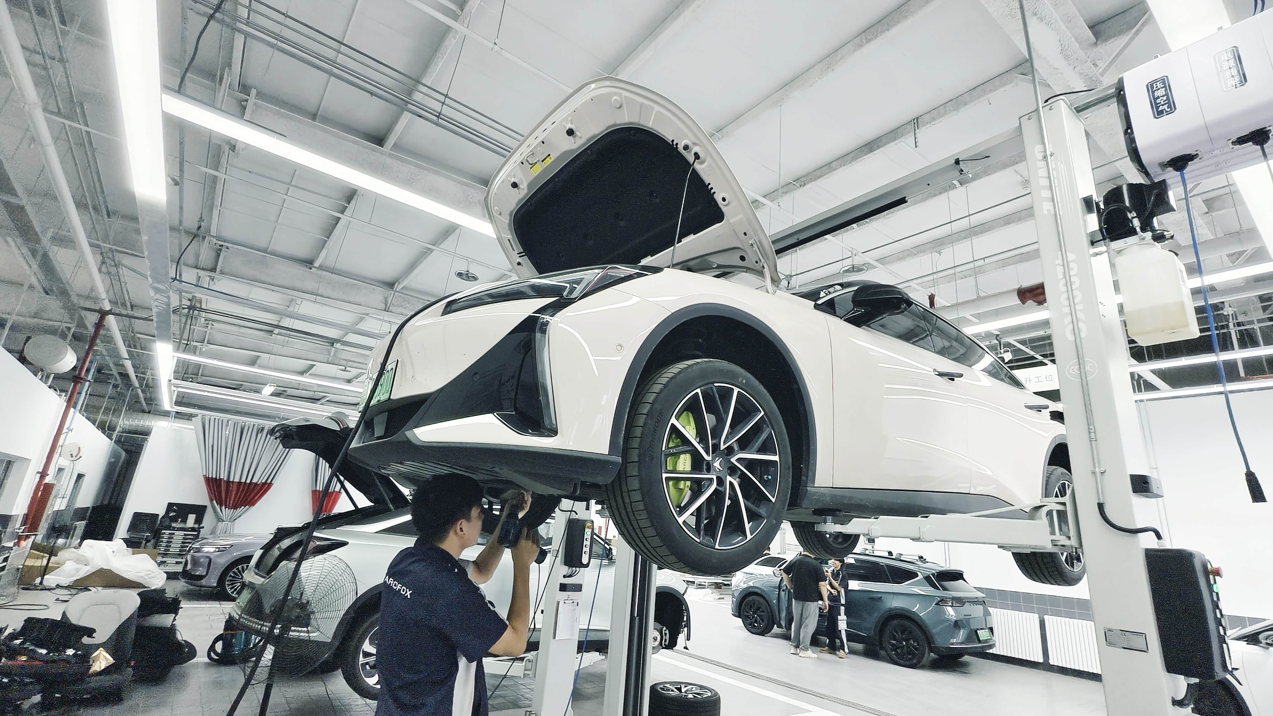

因为是预约好的,所以排队没多久,我的车就被开到了保养工位。负责的师傅先是对车辆外观做了遍检查,看有没有划痕或损坏。接着把车升了起来,仔细查看底盘情况,检查有没有磕碰或者零件松动。之后他还给四个轮胎调整了胎压,全部统一打到2.5bar,这样开起来更稳当也更省电。

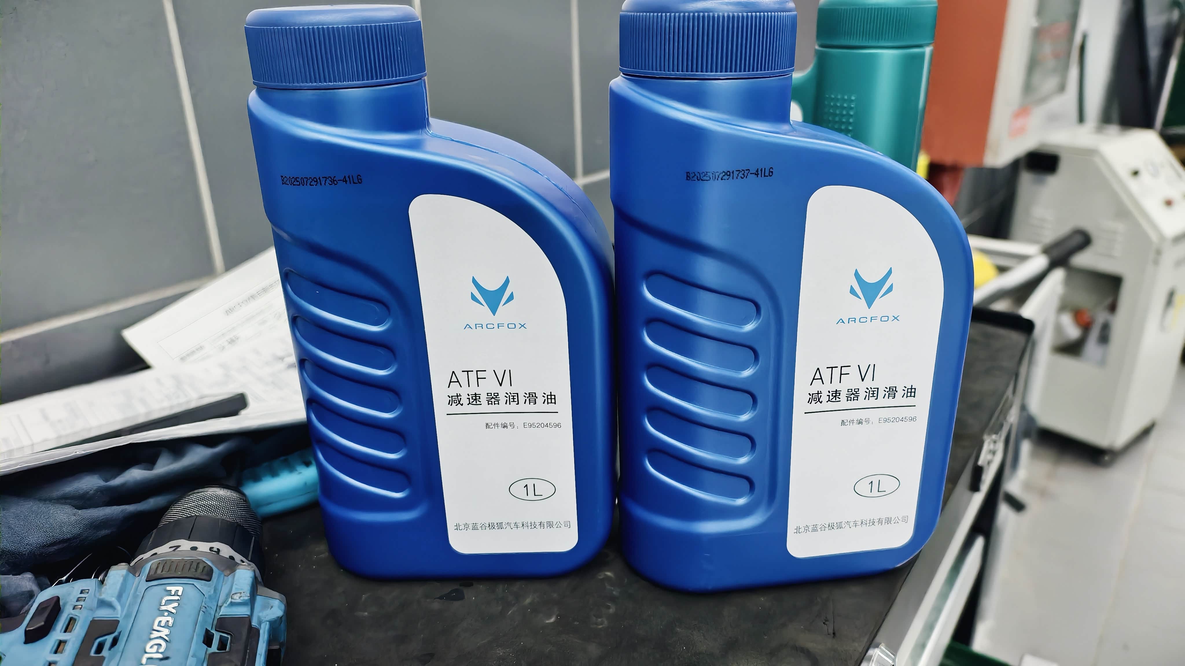

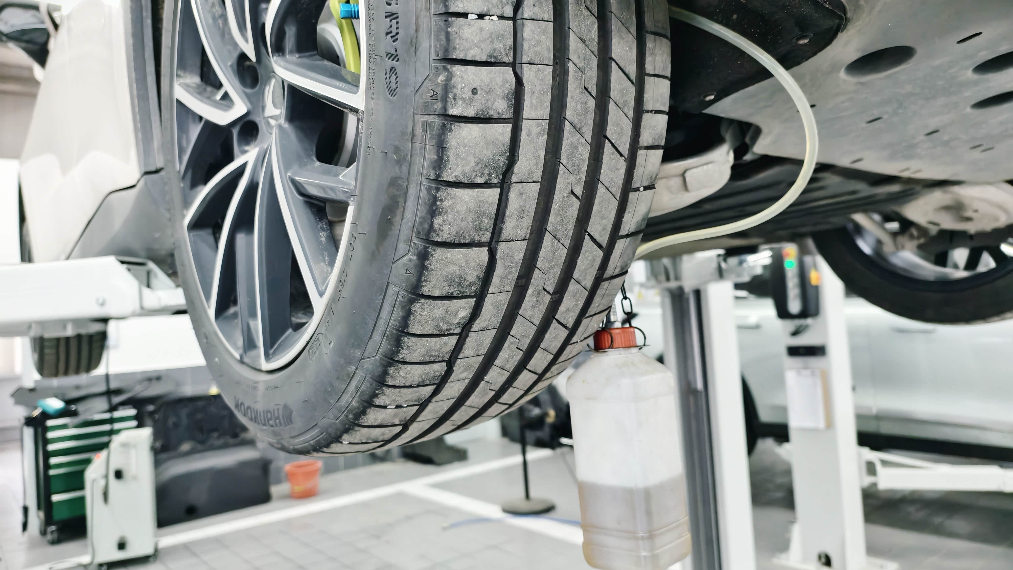

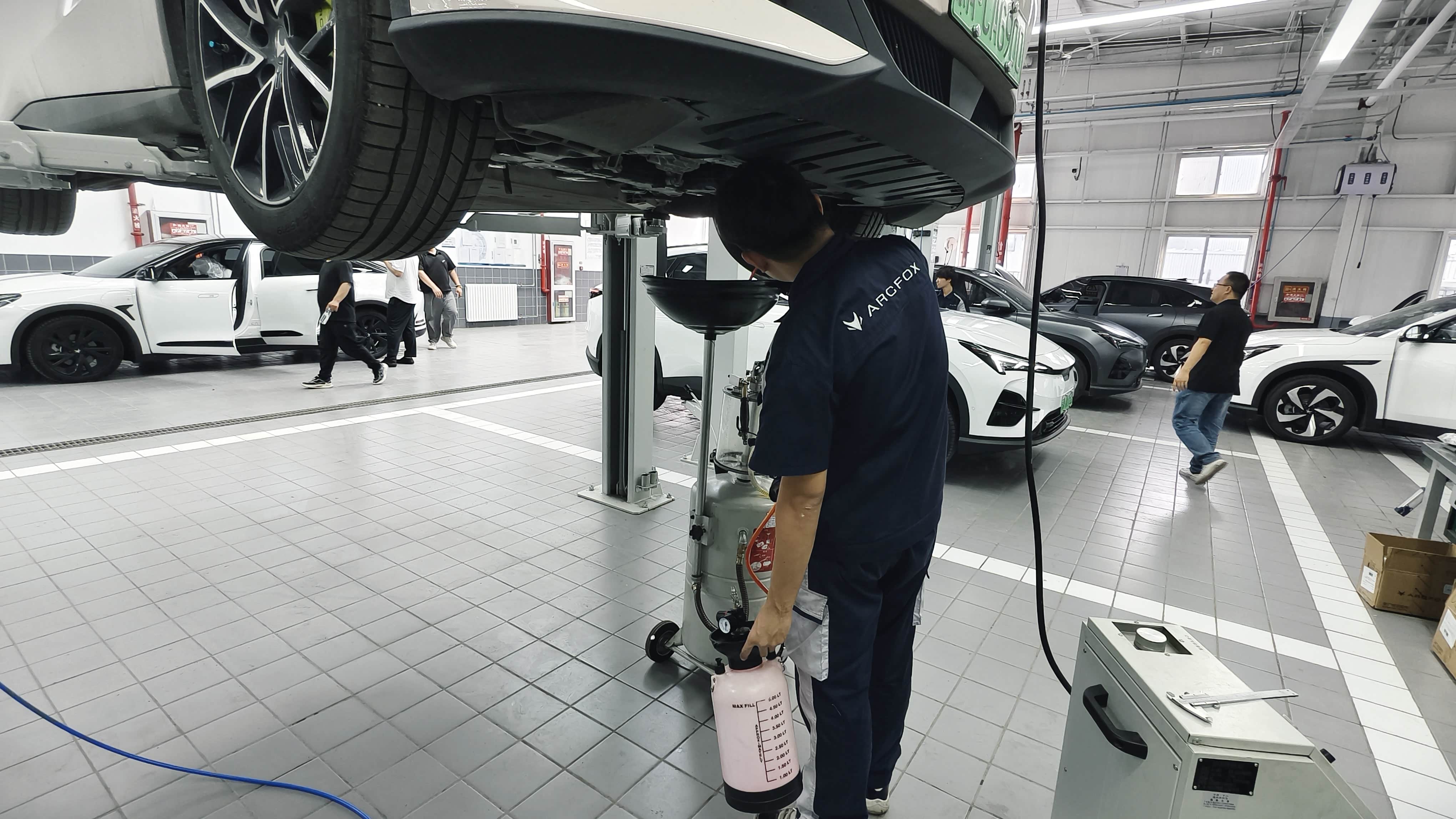

一升 DOT4刹车油
两升减速器润滑油,实际用大约1.7升。直接出1.8升的不好吗?赚我0.3升便宜。
更换减速器润滑油
更换刹车油
以前还是两个人配合,一个踩刹车一个加油,需要配合。现在有换油机,方便多了。

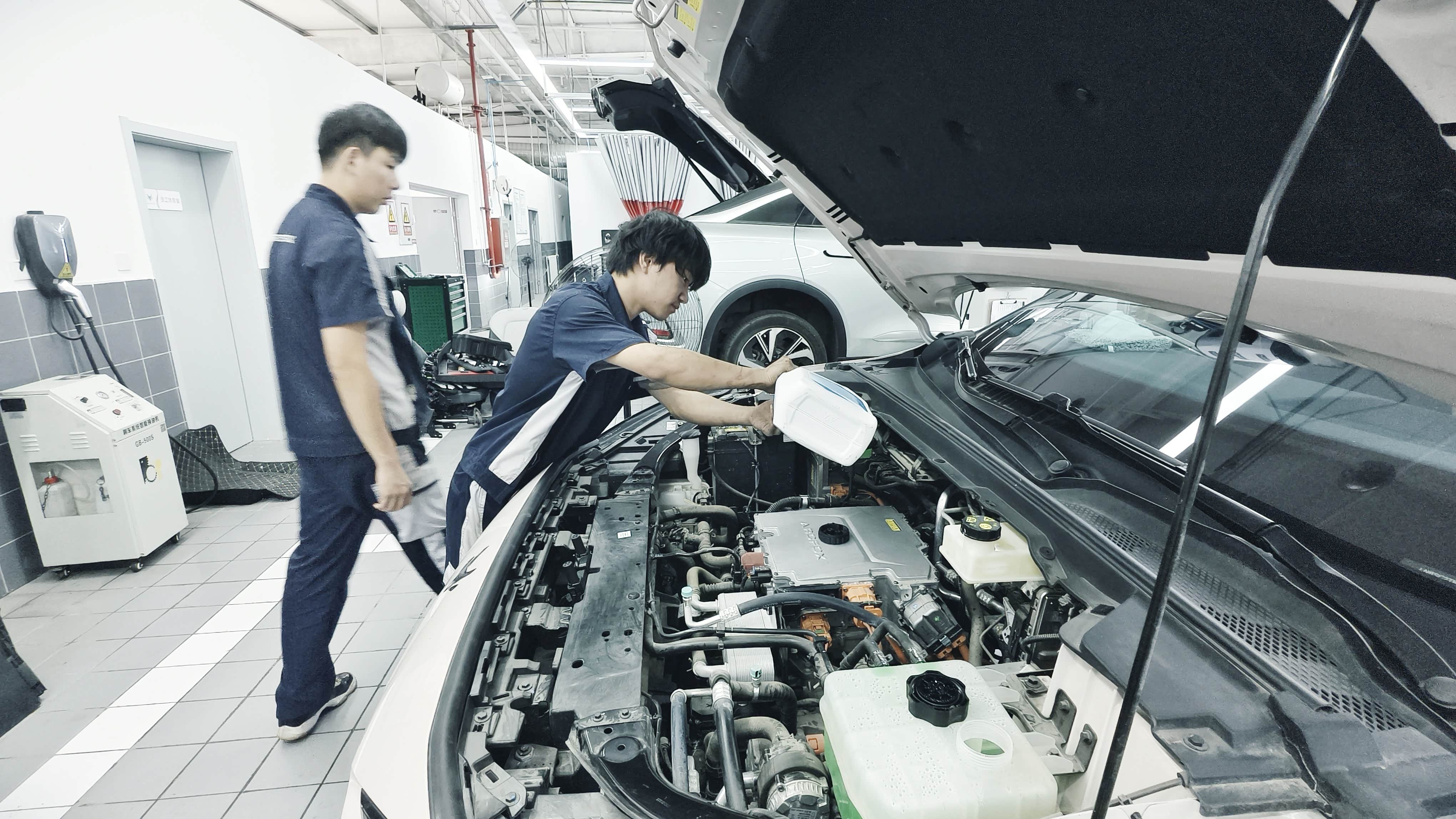

接下来是换油的环节。师傅先用重力换油法把减速器里的旧油放干净,再通过专业设备注入新油。刹车油也是用专用设备换的,这样能避免空气进入刹车系统,不影响刹车效果。

把车从举升机放下之前,师傅还拿手电筒对着车轮和底盘照了一圈,仔细看有没有漏油或者车胎有没有异常磨损。

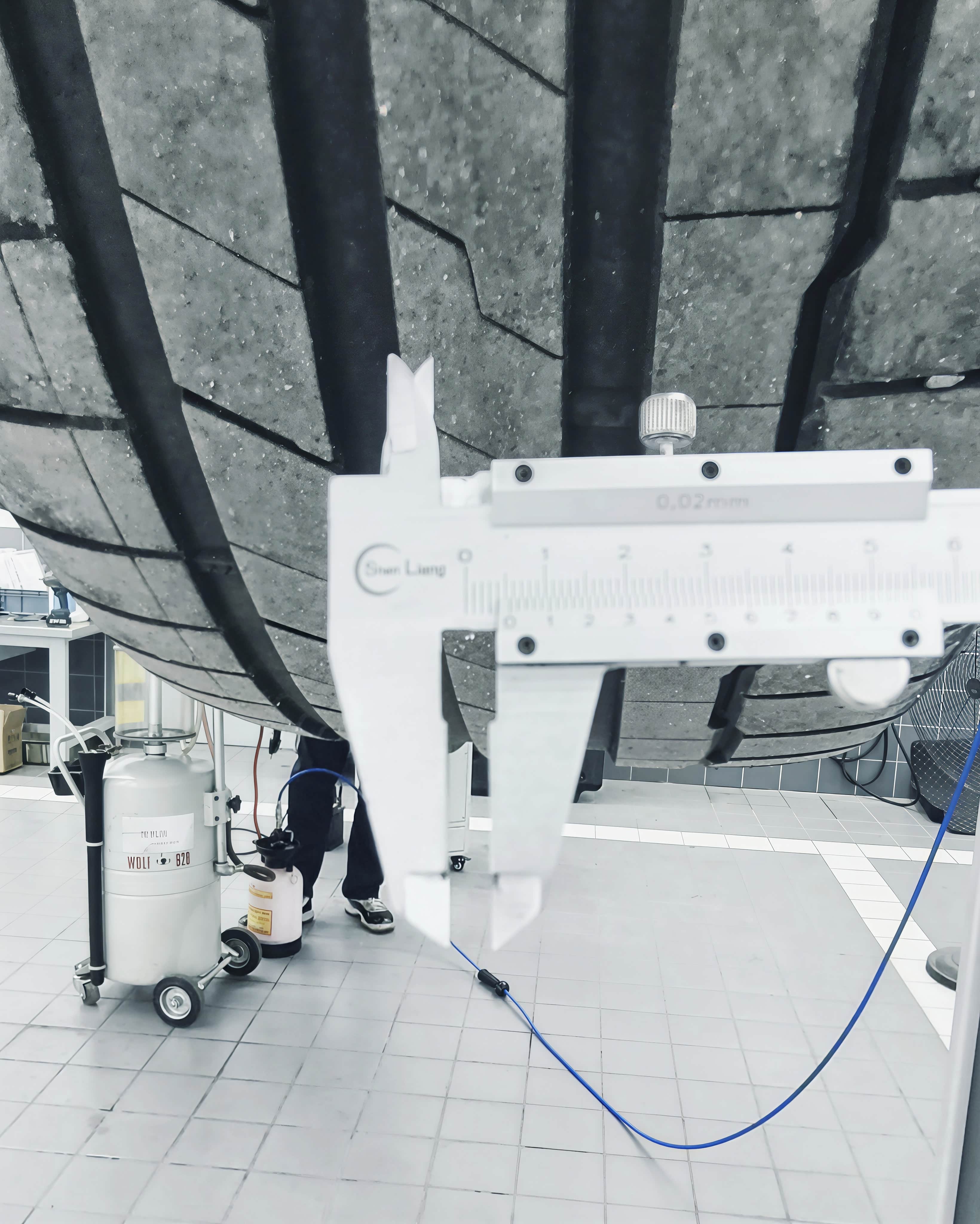

前后轮磨损,相差不是很多。目前前轮和后轮相差0.5mm。
底盘检查无误,放下来后。补充了少许冷却液。
通过卡尺和深度尺测量,前轮比后轮多磨损了0.5mm,我的意见是暂时先不进行四轮换位。随后添加了一点冷却液。

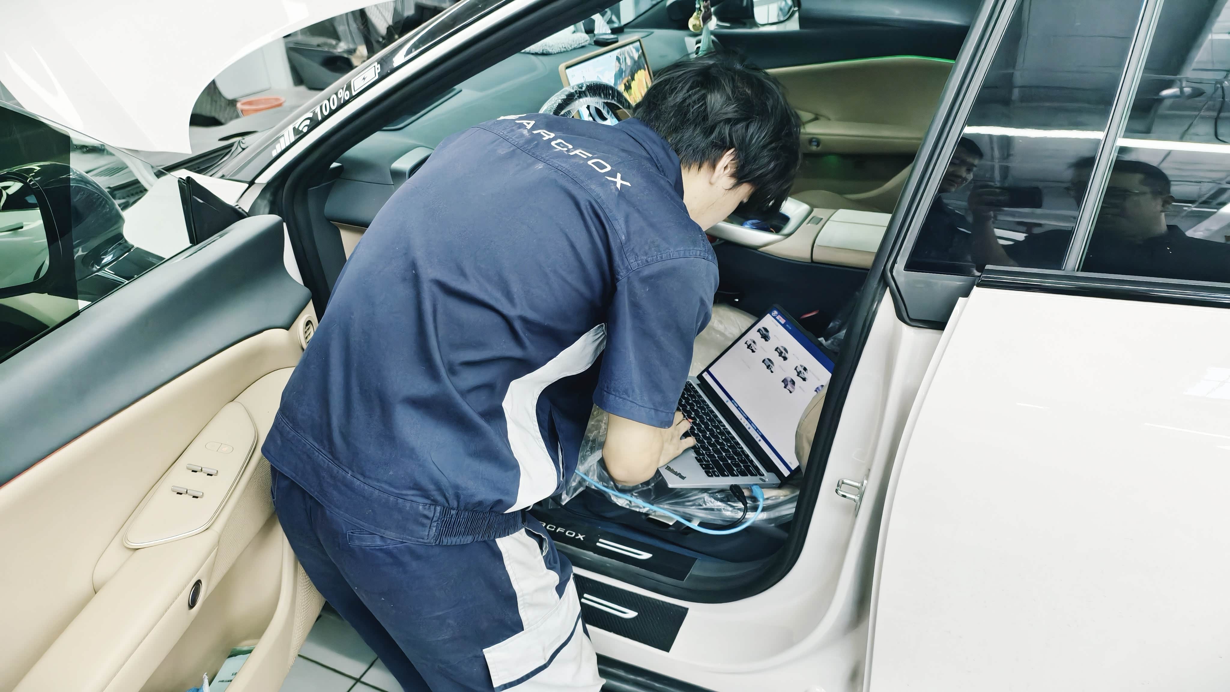

读取数据,消除保养灯。
这些步骤完成之后,师傅用电脑连接了车上的OBD接口,读取了各项数据,查看了电池、电机和电控系统的状态。全部检查完毕之后,他告诉我:“您的车这次保养做好了,目前车况非常好。”我听了挺放心的。

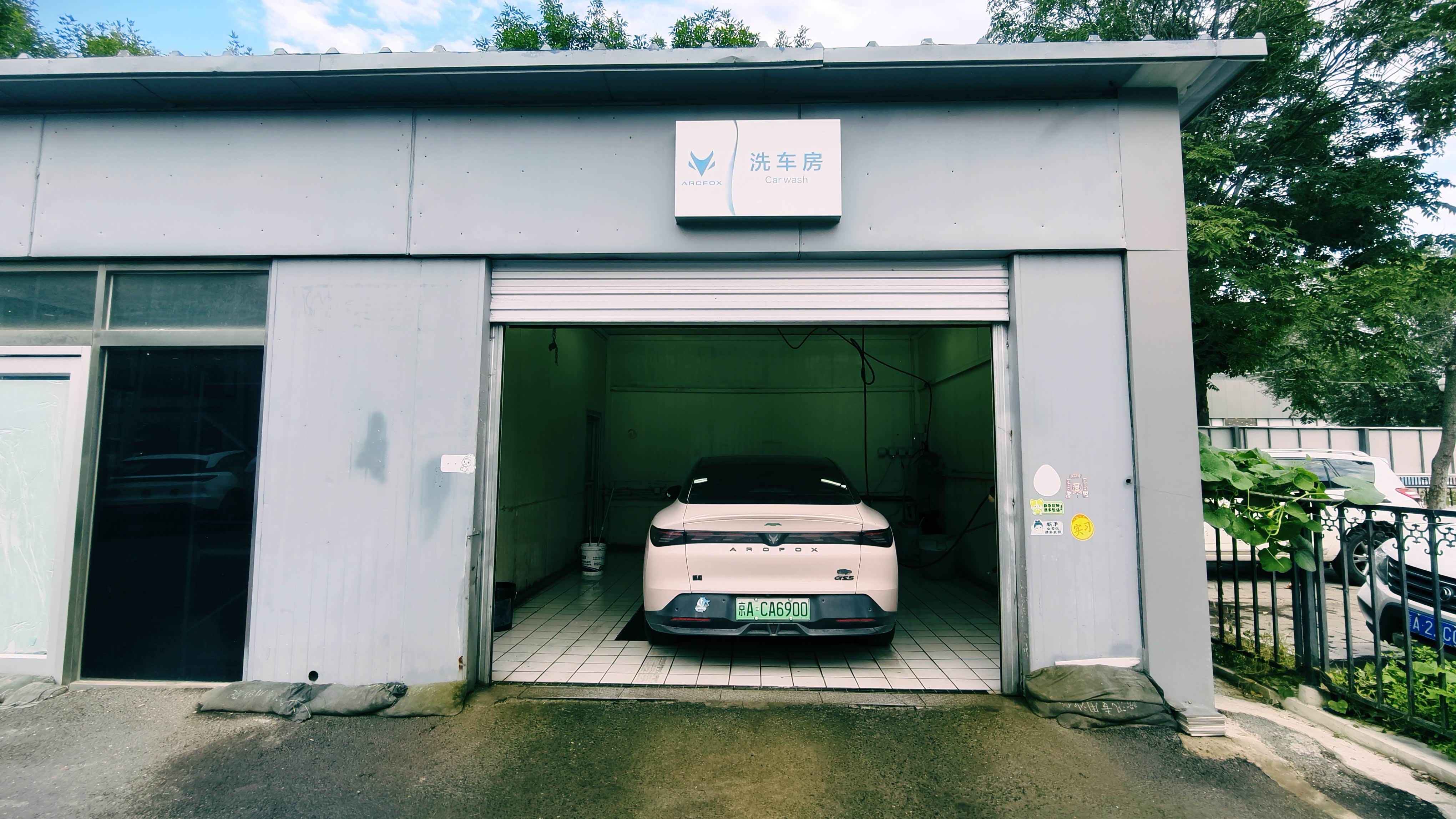

之后我就去前台办交接手续,并叮嘱我一年后或者5万公里,先到为准,进行第三次保养。整个过程,工作人员态度很友好,流程也清楚。让我比较惊喜的是,店里还帮我把车内外彻底清洗了一遍,包括玻璃、车身和内饰都擦得干干净净,整辆车看起来像新的一样。最后,工作人员礼貌地送我出门,看着我开车离开。

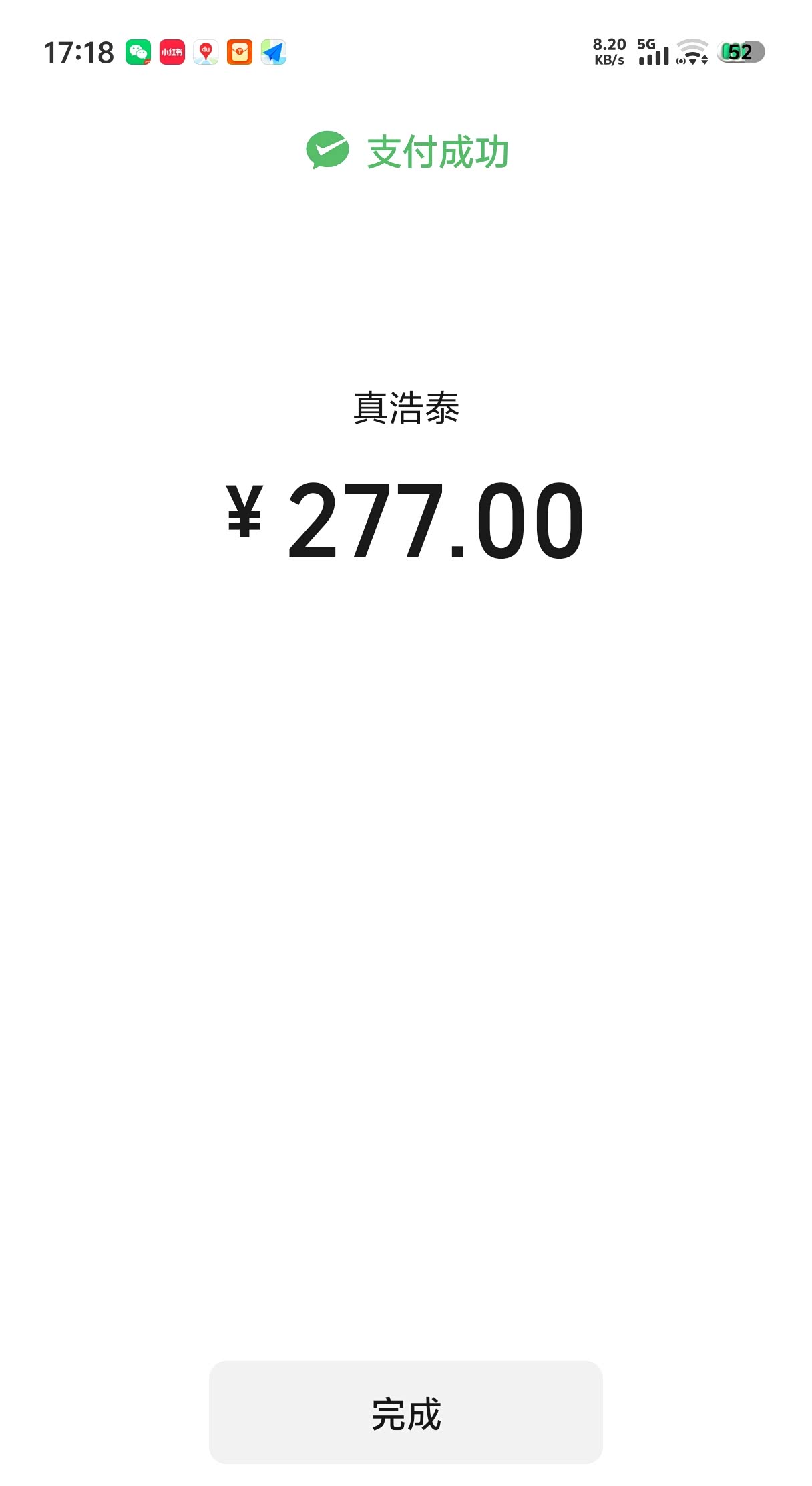

维修结算单
基础保养用的卷,实际付款277元。
基础保养费用,我用的保养卷。最后实际付款277元。
