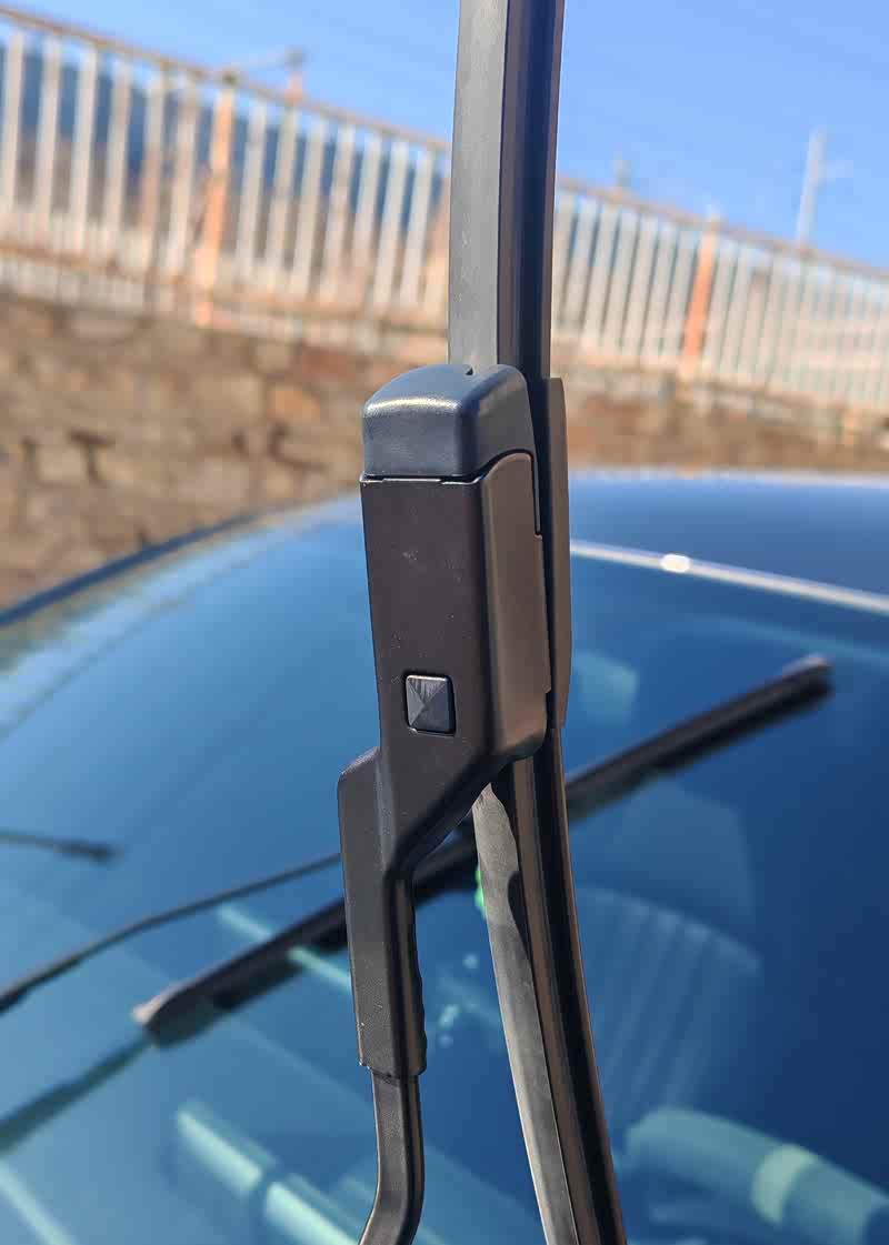

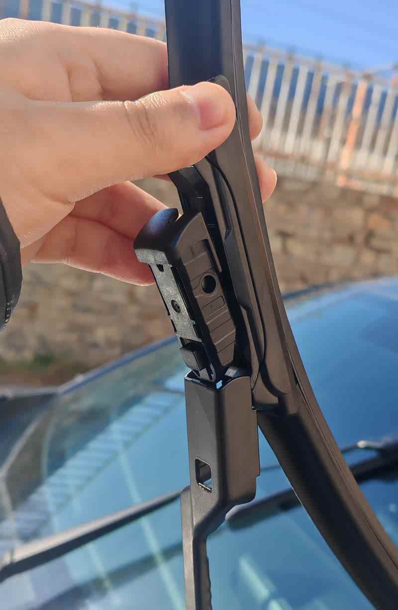

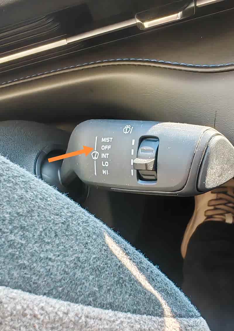

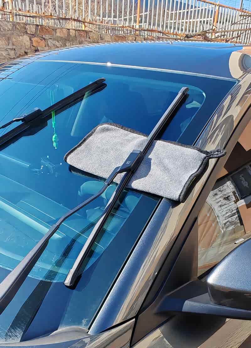

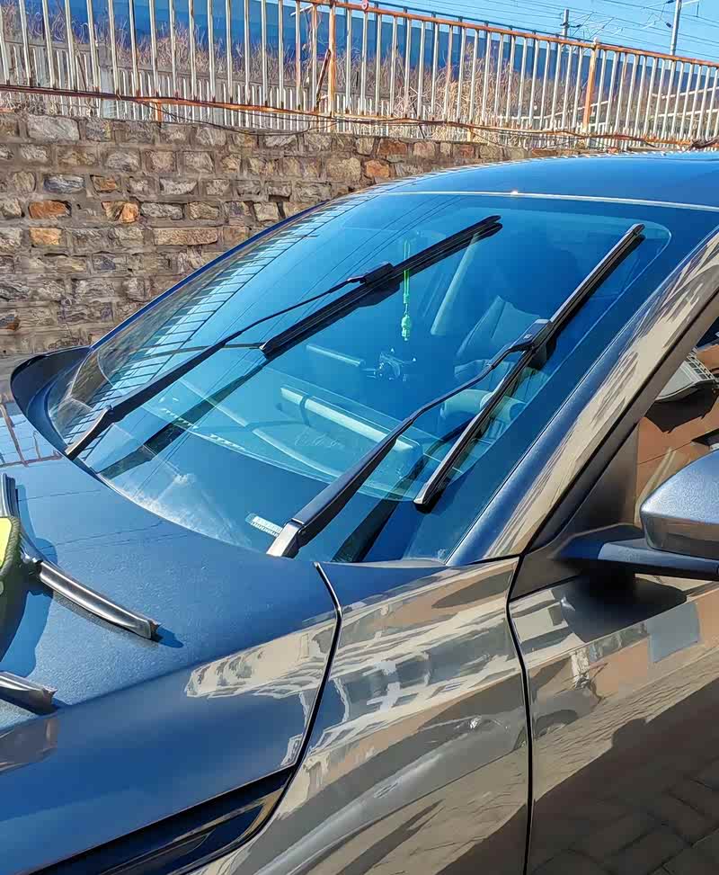

我是在北方,冬天比较寒冷,下雪也比较多。所以我会准备一些那铲雪的工具。之前在网上买了一个,一头是刷子,一头是铲子的扫雪的工具,用着还挺好的。之前下大雪,车后尾门上面都结了冰块,用手都抠不下来,我就用那个铲子给铲下来的。再就是最近我发现我车的胎压比较低,我看着四个轮子大概有2.1左右,然后今天我就去售后去充了一下气。最近我在网上看到有卖雨刷器的。正好最近用车发现原来的那个雨刮器刮起来的时候,嗡嗡地响,不太好用了,所以我就买了一个换上。我在网上找了半天的视频,才找到那个换雨刷器的教程。今天我给大家分享一下,我感觉还挺难找的那个东西。首先要把这个雨刮器弄到那个维修的状态,我们刚上车那个拨档就是最原始的关闭的状态,我们需要一下给它拉到最下面那个HI模式,再迅速拉回原始的那个关闭的状态,然后那个雨刮它就达到了那种立起来的状态,就方便我们去换雨刮了。换雨刮的时候,我们最好用一个毛巾给垫着,防止手滑,那个雨刮器把那个车玻璃给那个砸碎。我们换雨刮器的方法就是,有一个小按钮,摁着那个按钮往上使劲一拔,就给它拔出来了。安的时候也是比较简单,就按照那个头直接给它摁进去就可以了。这就是我最近冬天用车的一些技巧,希望对大家有用。
