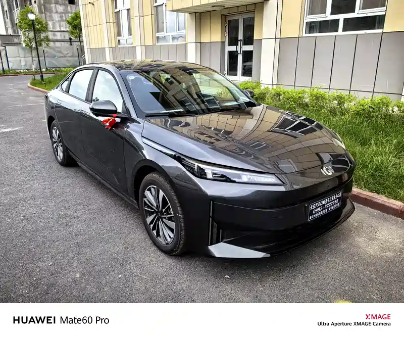

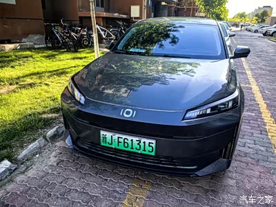

刚提车回来的照片
自选车牌号,我的生日和孩子的生日

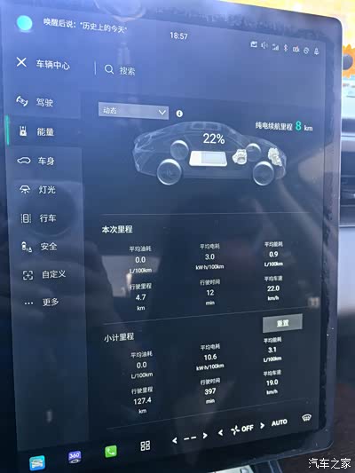

夏季是我测试纯电续航的最佳时机,因为气温较高,空调使用频率也高。在满电状态下,我曾多次实测启源A05的纯电续航里程,平均可以达到120-130公里。特别是在市区通勤中,如果全程保持纯电模式,综合电耗维持在12.7度/百公里左右,完全能够满足日常代步需求。当续航剩余6公里左右时发动机会启动,我一直使用的是IEM模式,自动控制能量管理。

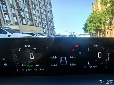

这个是刚刚测试的上一轮充电小计历程,127.4公里,还有22的电,8公里的续航,

目前已经行驶13919km,发动机行驶770km

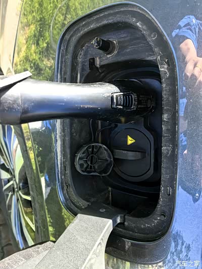

启源A05支持快充功能,只有27kw,在国家电网(1.8元每度电)和华为充电桩(1.5元每度电)都试过 最高也就到24kw左右,话说更羡慕新款快充达到了43kw,从30%到80%仅需30分钟左右。不过,在日常使用中,我更倾向于使用慢充模式,成本更低。

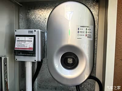

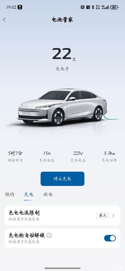

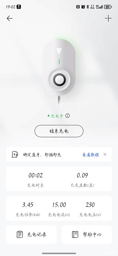

送的a05的充电桩我拆了又,还不到一年,半年后买的s07,换成了深蓝的充电桩
深蓝这边显示充电功率是3.45kw,启源那边显示3.3kw,差额就是损耗么,不懂
a05的慢充只支持3.3kw,有点对不起我的7kw的充电桩,话说两辆车充满时间是差不多的

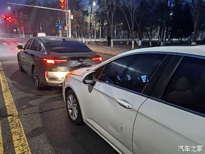

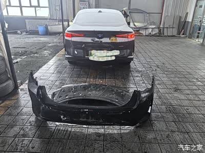

在2024年11月的一次追尾事故中(对方全责),我的车辆仅需更换后备箱盖,车身其他部位几乎无损。这充分体现了启源A05在安全性方面的设计优势。坏了后包围,雾灯,后备箱盖子,走对方全险6100修好。撞我的还是自己的同事,当时提车半年一血送了别人。
经过漫长的等待(15天),终于修好了,还好当时买的s07到了,要不然上班都没车)

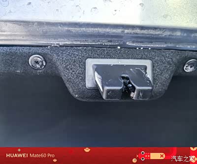

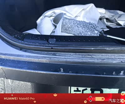

维修后发现后备箱下面有点突出,之前没注意,以为时没修好,然后去启源店里,发现其他车也这样。然后就是后备箱锁没调整后,需要扣好几次才能锁上,再去售后调整了一下,现在完美了。
这个是店里的后备箱
调整的不是这里,是后备箱上的那个环,用专用工具敲击了几下就完美了。

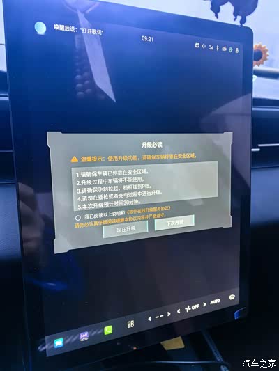

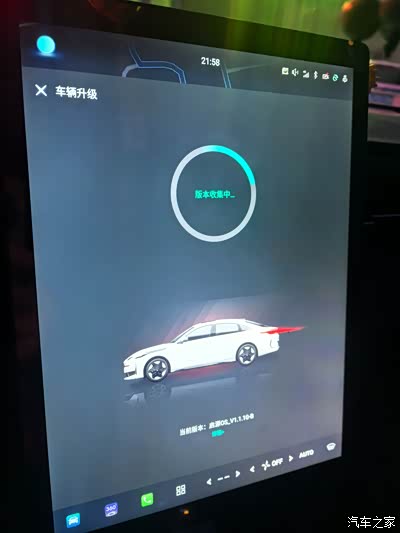

在一年的使用过程中,车辆几乎没有任何故障或小问题。平时只需要按照保养手册定期更换机油、滤清器等常规项目,在二保的时候买了5次保养,一次保养300元左右。一次升级后后发现了一个车机故障,其实也不是故障,最后一次升级后,然后在进入升级就显示版本收集中一直这样显示,在售后也没解决,就等着下次ota升级看看能否冲击成功。
就是这个画面,一直这样显示
