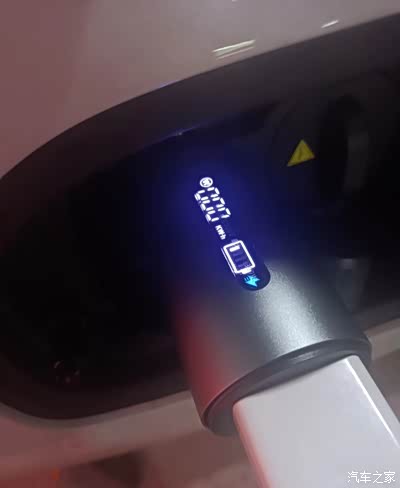

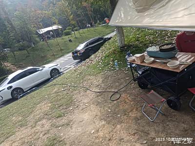

选车的时候就把外放电功能放在必选项里面,实际用起来也是真香。
天气好就出去野餐一顿,一玩就是一天,再也不用担心午饭的问题了。

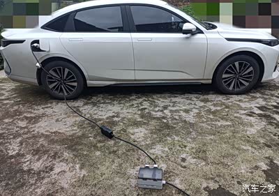

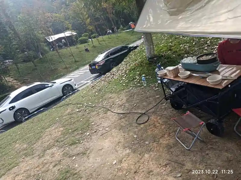

关于外放电强烈推荐放电头?长线板方案。好收纳,长线板也可以用来充电。

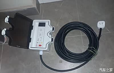

我自己做了一个10米的线板,充放电都好用。这样随车充也不用买太长的。
最后分享一下线板的配置

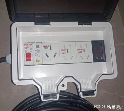

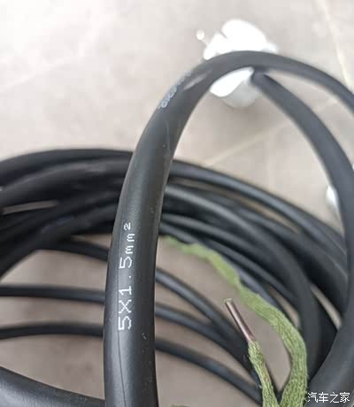

线选的是五芯的1.5平方的线,火零线分别用了两根,加起来有3平方,应对3.3kw的充电和放电都一点问题没有。实测充放电都不发热。唯一的不好的就是重。不过个人觉得安全第一。然后线也是用的橡胶皮线,耐磨,安全性高。
线盒我选了防水盒,下雨天充电都不担心,露营遇到下雨也能安全用电。当然安全永远都是第一的。所以盒子里布了带漏电保护器的空开,既能防过载又能有漏电保护功能。插座是一个单独的16A插座用来专门充电和两个5孔的10A插座用来带电器。然后还自己dyi了电压电流表,过程中都能看到电压和电流具体值。
总体来说很好用,唯一不好的就是有点重。
