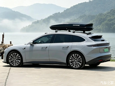

最后让我下定决心的,是一个ET5T车主发的帖子,说他装了Y系列,用了半年,跑过高速、走过烂路,没什么问题。而且他拍的照片,装在ET5T上确实挺好看的,不突兀。
我就下单了。选的是Y系列,520L的黑色款。理由很简单:一是容量够用,太大了车顶上不好看,太小了装不了多少东西;二是黑色的耐脏,有点小划痕也看不出来。

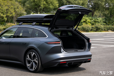

还有,放箱子的时候,一定要注意前后位置。一般来说,箱子的重心要在两根横杆的中间,不能太靠前也不能太靠后。太靠前的话,开车的时候会有异响,太靠后的话,后备箱可能打不开。
我当时就是放得太靠后了,结果后备箱只能开一半,又往前挪了十公分。
