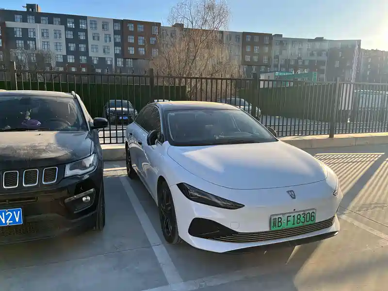

帅气的小七镇楼
作为23款荣威D7 DMH 125km卓越版的车主,我从2024年初提车至今,刚好走过2年用车时光。日常往返北京-唐山通勤,周末偶尔带家人露营,总里程不知不觉突破了4.7万公里。这款车既是通勤路上的可靠伙伴,也是家庭出行的得力助手,今天就从实际用车体验出发,聊聊它的核心优势与槽点(优缺点紧针对23款,25款车机已改进),重点拆解插混车型的保养逻辑、费用明细和避坑技巧——毕竟“养车成本”是很多人选择插混时的核心顾虑,这篇实测干货能帮你少走弯路。
行驶里程4.83万了
