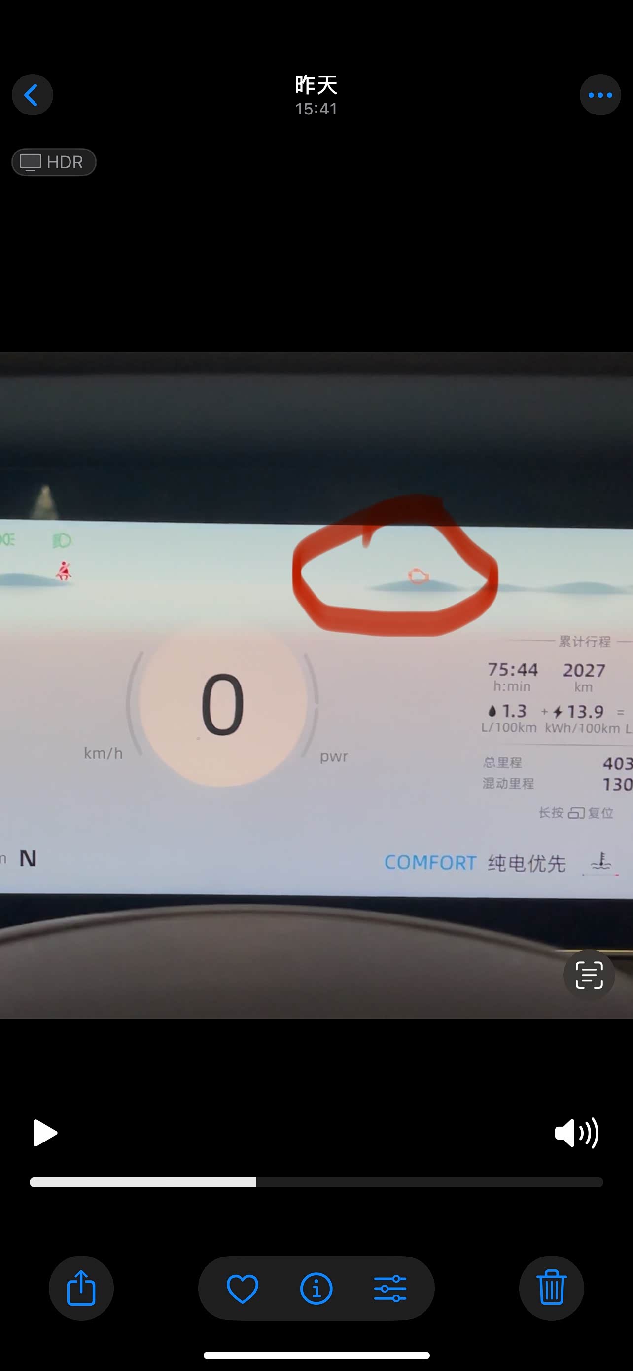

故障图标

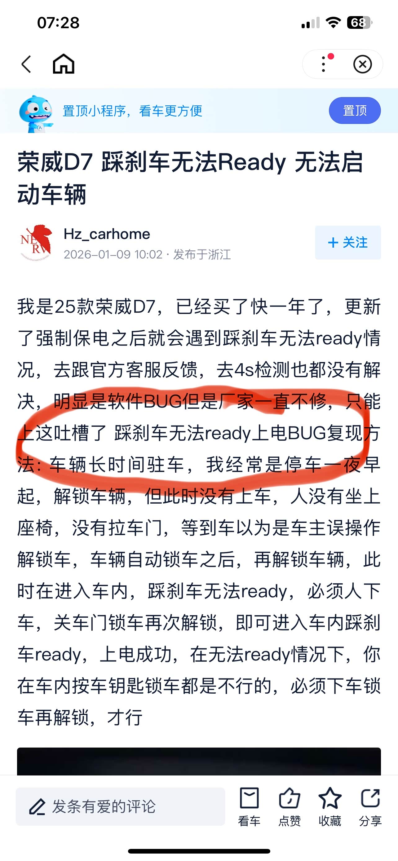

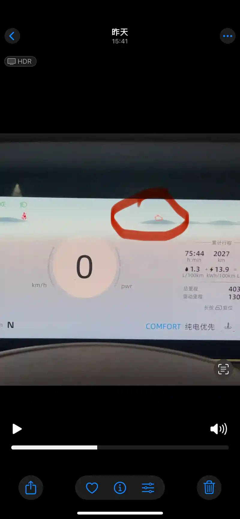

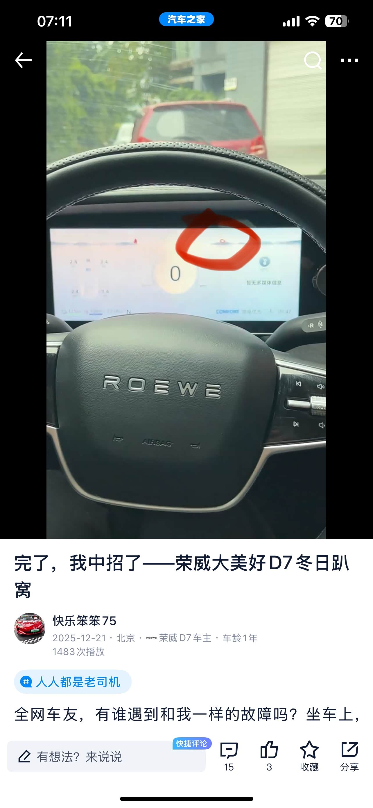

        第六次发生“无法挂档”,每次去4S店检测、均无故障/故障码,车是正常的!关键是,我在反复遇到!昨日致电上汽官方客服:耐心记录——转平常维护的4S店处理!尼玛,他能处理?我还投诉个灯啦?
论坛发帖求助
        老司机遇到新问题,论坛发帖求助:上千人浏览、留言互动。证明此事件并非个例/更不是我的人品问题哈!

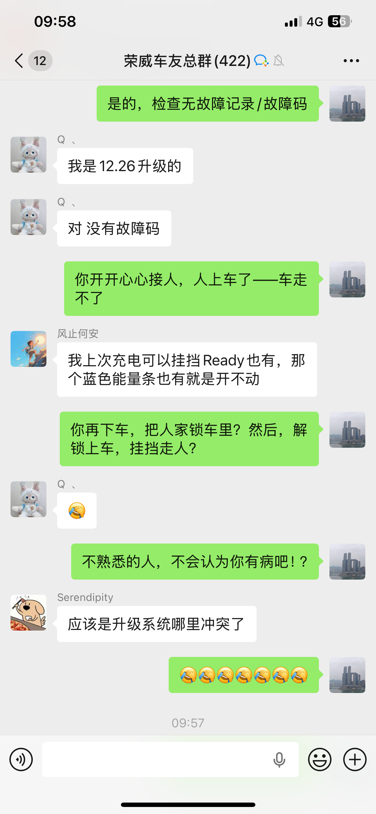

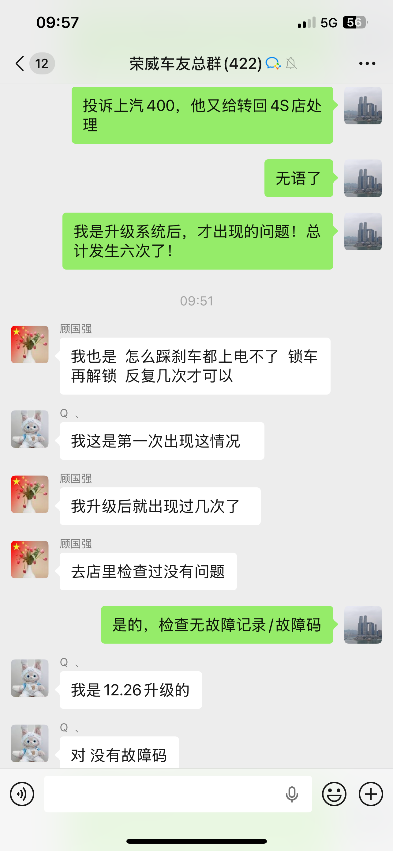

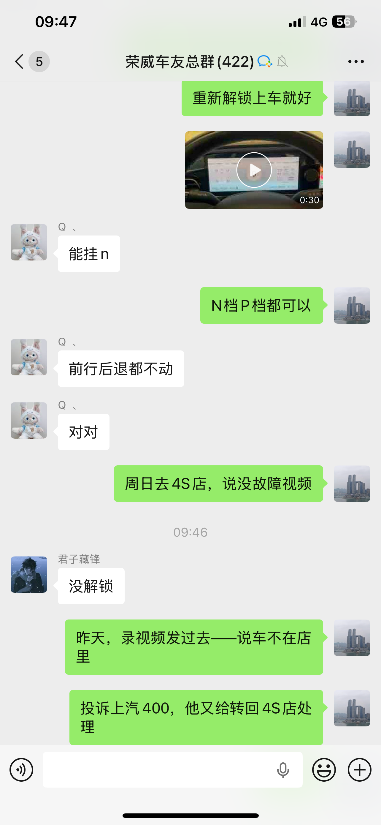

群聊天反馈:升级后出现
        荣威总群发帖,陆续有车有反馈同样故障!只是诱发因素不一样。
检测无故障/故障码

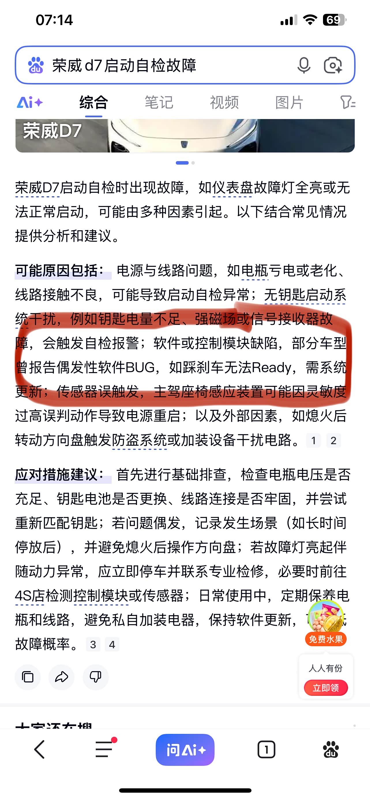

        网上搜索到的同类问题。
如出一辙
        都反馈故障前,有升级车机系统。真心希望厂家认真评估现在车机系统风险,尽管D7已经迭代、但是不还有众多老车主和车辆在使用中。
体统BUG
        目前,自救式解决方案:1、挂P档、下车;2、锁车、休息5秒;3、解锁、上车;4、踩刹车、上电;5、挂档、起步走人!
