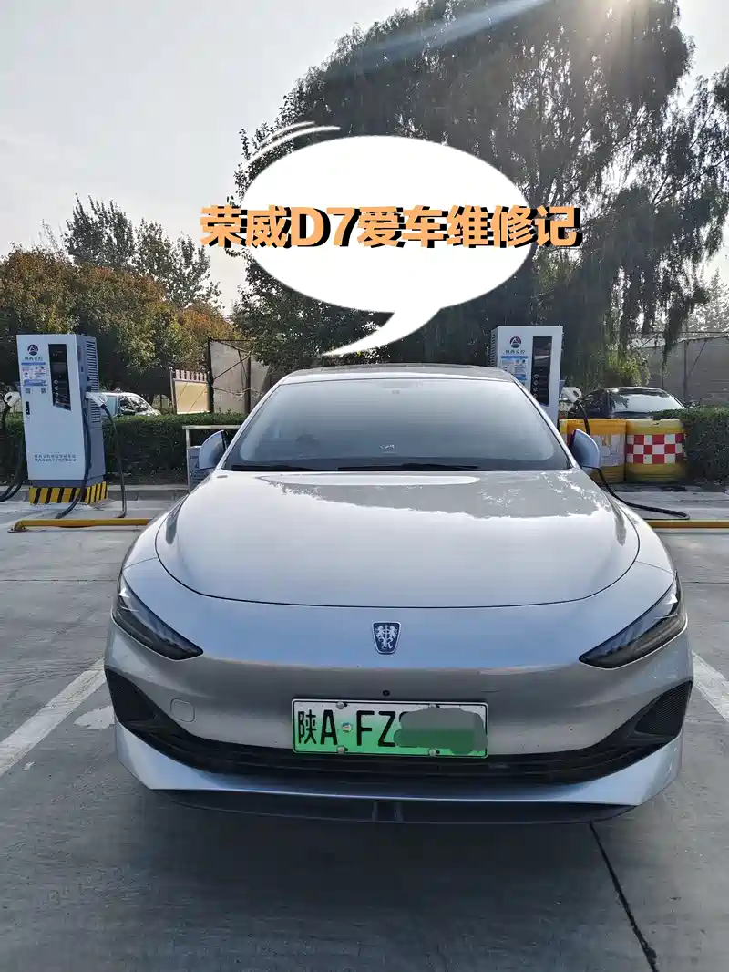

我的爱车荣威D7前保险杠因车辆剐蹭掉漆,掉漆处未出现破损裂纹,仅是漏出底漆,影响美观度。
问题出现时间:
2024年10月份左右,因上班途中下雨影响堵车严重,在经过一个十字路口时,拥堵很严重,路口四个方向车辆挤在一起,我停车等候左向大巴车通过,结果大巴车没把握好距离与我车子前保险杠发生剐蹭,现场查看了下没有破裂,仅是剐蹭处掉漆。
二、诊断过程:
诊断过程简述:现场将车子停靠到路边,通过观察没出现裂纹,又用抹布对剐蹭处擦湿干净发现漏出黑色底漆的地方无破裂,然后用手按压、拳头敲击未发现变形开裂。
