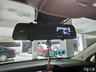

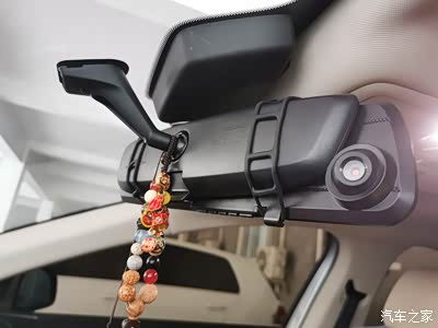

车子是2023款的荣威D7,原车并没有配备行车记录仪,不过提车的时候4s店送了一个很差劲的行车记录仪,就是那种覆盖在后视镜上面的款式,从一开始我就能察觉到这种记录仪会影响视线。但是一直因为自己懒得原因,没有去进行更换。在发生了那一档子糟心事之后,我终于痛定思痛,更换了记录仪。换上后,明显感觉视线更好了、安全提升了;前往记录范围也更加全面了!

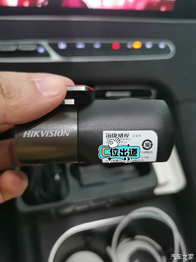

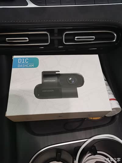

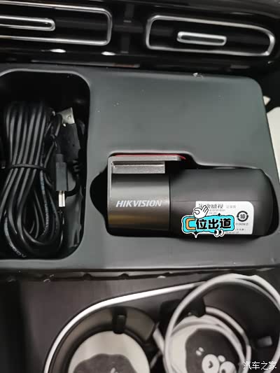

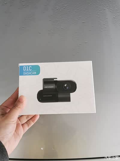

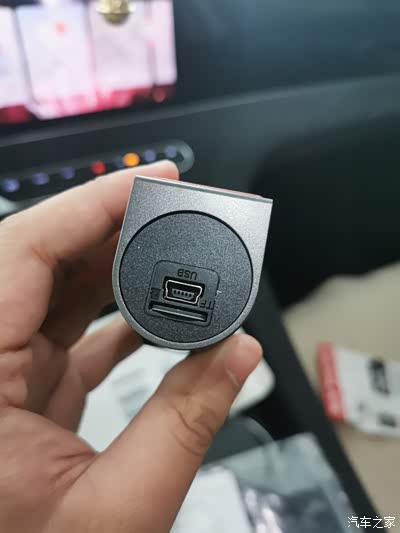

航康威视D1U 2K无车充款

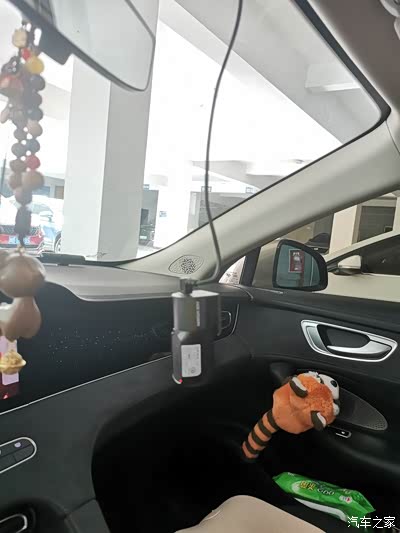

这款记录仪的特点就是小巧、高清、实惠。选购这款的原因就是因为小巧,不影响视线,贴在前档上基本隐形,美观度还是能够保证的。换上了之后,确实感觉视野更清晰了,对实时路况记载的也很清楚全面了!
【装饰改装过程】

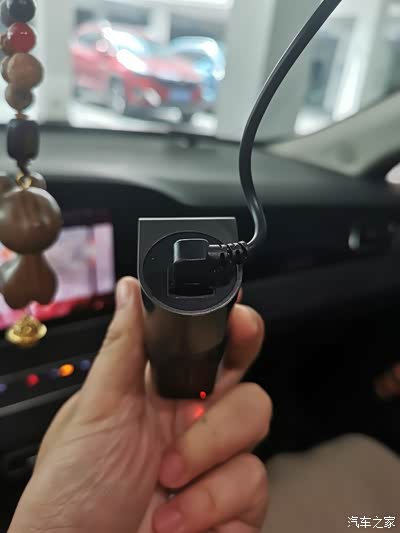

1.前期准备记订购过程:通过多方比较,确定自己心仪的记录仪款式和型号,以及内存卡,然后直接在购物平台购买就可!但需要注意的是记录仪的取电方式,比如说我这台车,因为在后视镜处留有u***接口,所以我直接购买短的取电线就好。

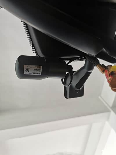

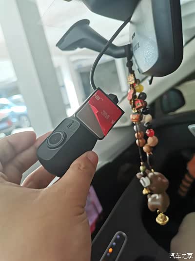

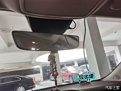

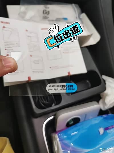

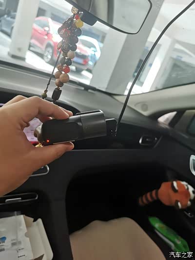

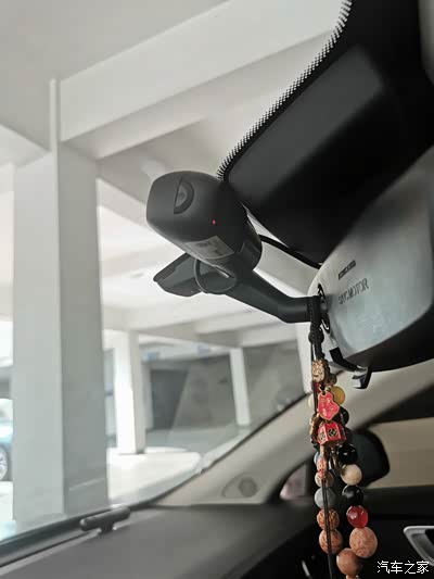

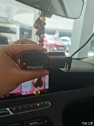

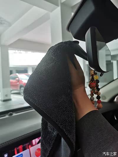

2.拆旧装新过程:拆旧,原先的记录仪就是靠两根松紧带固定在后视镜上的,拆下来比较方便,小心的去掉固定用的松紧带就行!装新,我们把新的记录仪按照厂家说明打开测试好没有问题后,就按步骤装在前挡风玻璃上,我是选择装在靠近后视镜背部的位置,这样子比较隐形,十分美观。这里需要注意的有两点,一是,先不要贴上去,要先测试记录仪是否能够顺利运行,测试没问题后再装在玻璃上,如若不然,拆下来可就麻烦了。二是要现在挡风玻璃上粘贴静电贴,然后把记录仪粘在静电贴上,而不是直接粘在玻璃上,这样方便日后的更换清理。
3.调试摄像头位置:成功装上后,就需要手动调整摄像头位置,保证前方画面在正中央,同时尽可能多的拾取到多的路面信息。

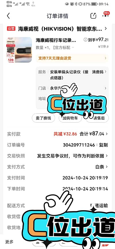

记录仪本体:87.04

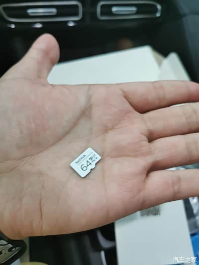

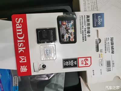

64gb内存卡:41.7
安装费用:0
总计:128.74
