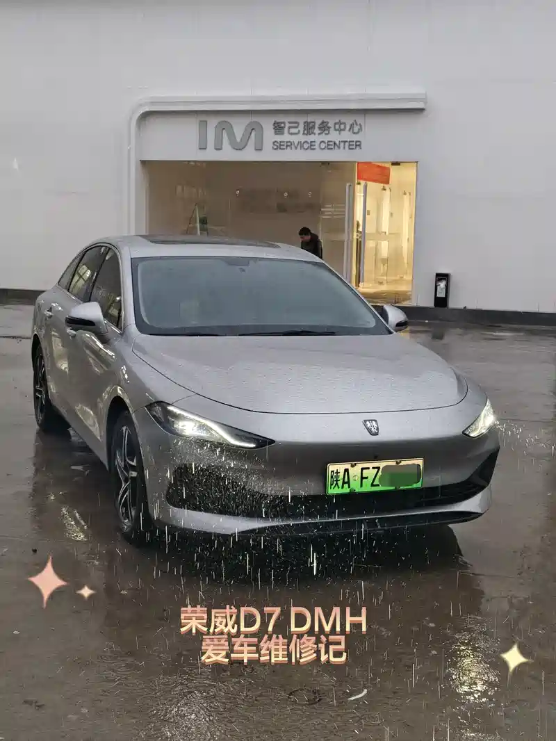

车友们,大家好!我是知途memory,今天我来分享一下我的爱车D7  DMH维修故事,本次分享的是爱车车门维修项目。
一、问题描述
      故障问题简述:左侧两车门变形凹陷,左侧翼子板凹陷。
      故障问题来源:因为一次交通事故,我正在直行,车门被一个轿车从左侧撞击过来,就导致了上述描述的故障损伤。
       故障具体表现::左后车门凹陷变形(车门面板凹陷,可明显看到车门加强筋轮廓,并且车门变形翘起闭合不严,密封条脱落);左前门轻微凹陷,两个车门未掉漆。左后轮翼子板一拳头大小的凹陷,左侧底大边轻微刮痕磨损,不是很严重。
