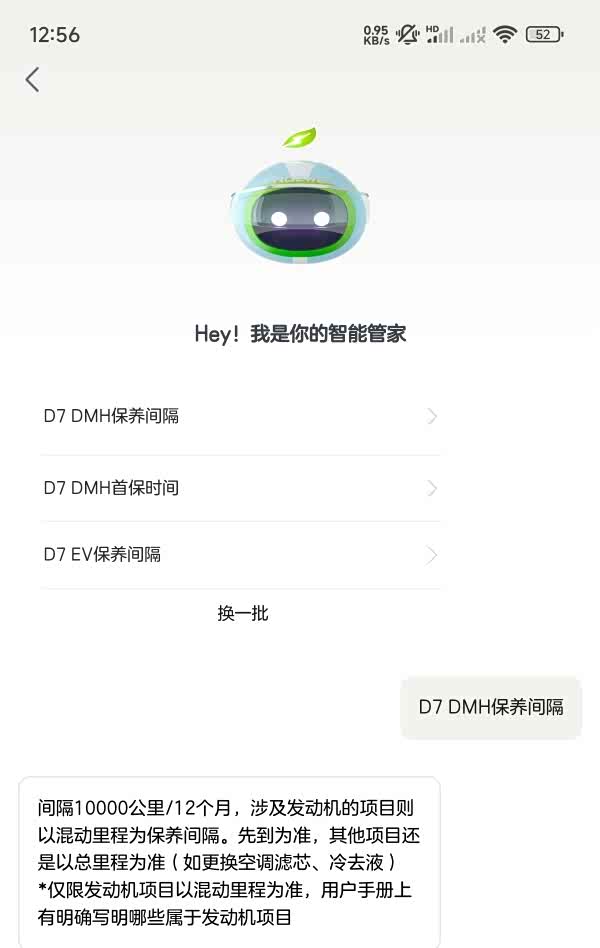

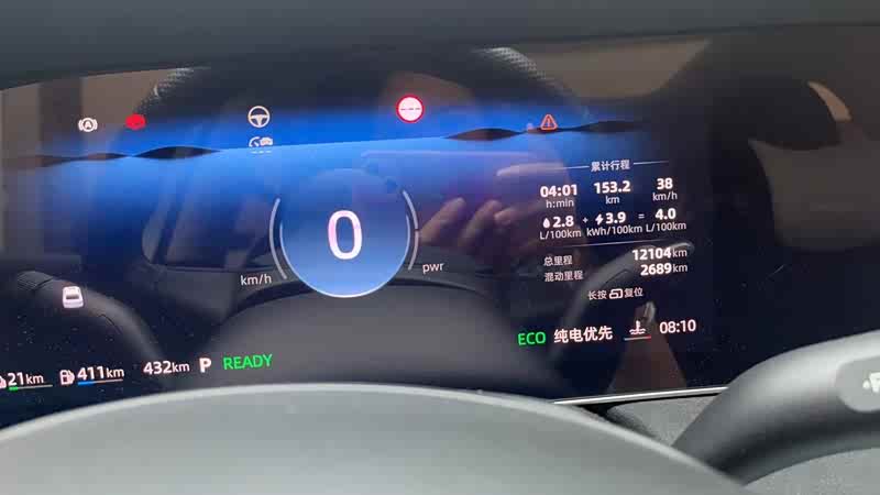

首保3000公里时,混动里程980左右,总里程3000,+了200更换嘉实多。
今天到4s保养,现在12700总里程,混动2700左右。

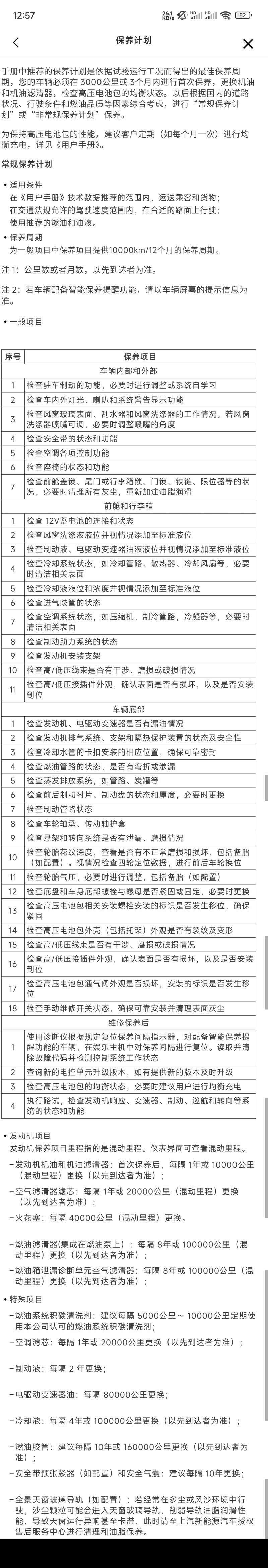

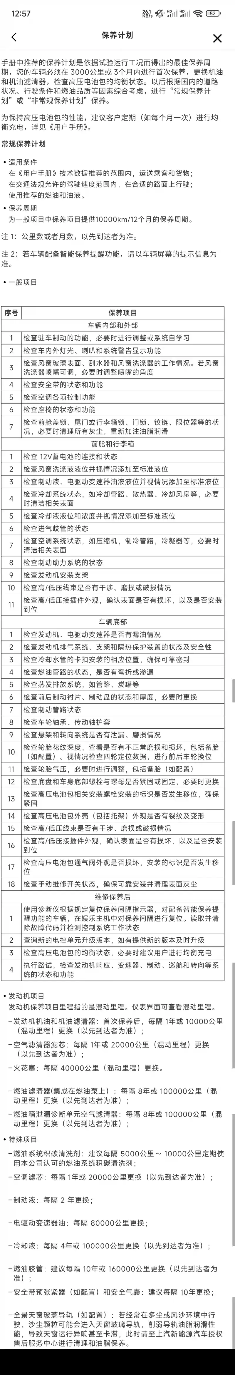

保养手册明确写明,首保后以10000公里为周期,保养项目做一般检查项目,不用更换机油,
发动机保养以混动里程,10000公里为周期,到期后到店更换机油。
换句话说,要依据两个里程分别做保养。
4s也不清楚保养周期,说总里程就相隔10000就要做,唉。

你就按照混动里程去保养  同时把其他的项目一期检查了就行
