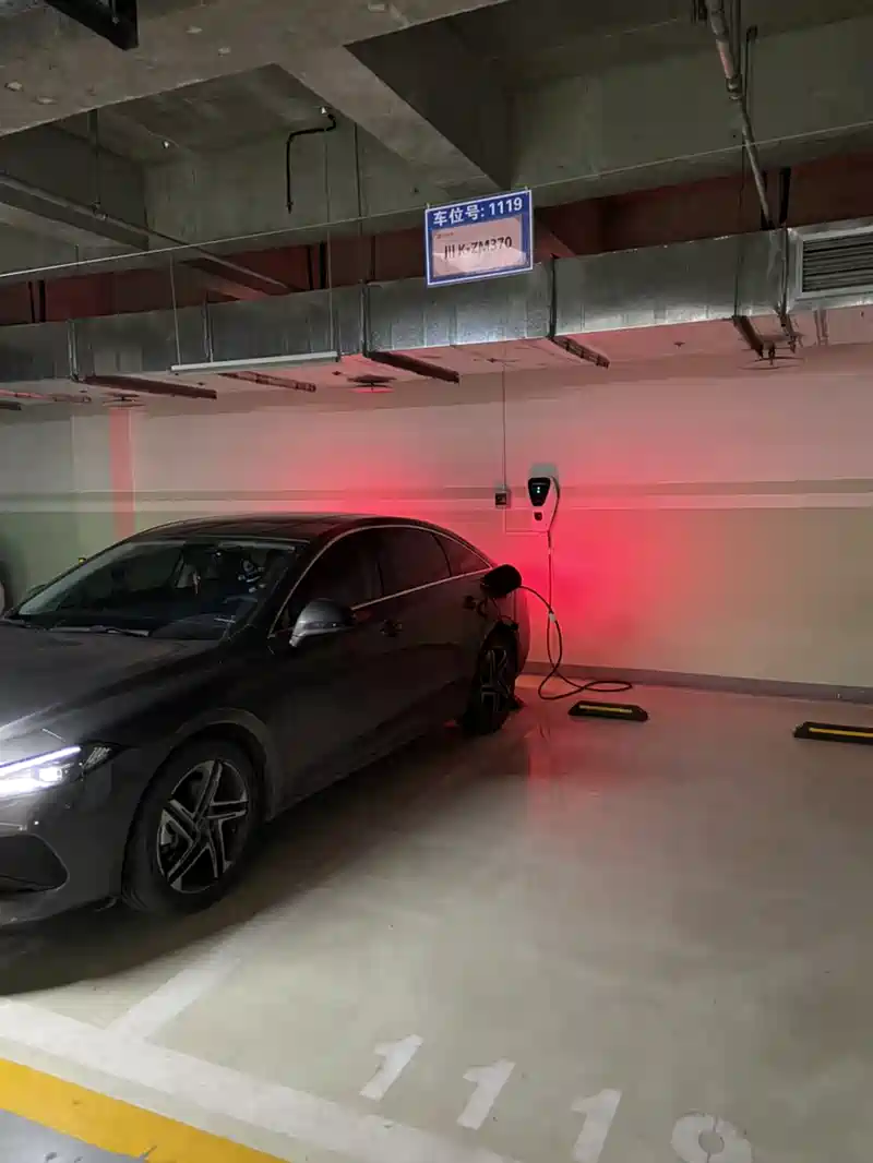

盘点一下雨天怎么安全充电
第一,如果是正常雨量下,是可以充电哟,但下雨量大,并且在较大露天充电时,尽量寻找带有遮挡的电桩充电,并且选择地势较高的停车位充电,避免出现电池被水浸泡的现象,若充电区域有积水禁止充电!
第二,插拔充电枪时要避免雨水溅入充电口,有条件的话可以在插拔充电枪时用雨伞等物体遮挡一下,连接部位必须干燥,充电连接前,仔细检查充电桩和车辆连接器接口内是否有积水或异物,如有潮湿,锈蚀、进水、插孔堵塞等异常情形时应停止充电。
第三,当充电枪/充电口或供电插头 /供电插座有明显污渍、潮湿时,需用干燥清洁的布擦拭,确保连接处干燥洁净,充电结束后,建议先断开电源再拔枪,不要用湿手或站在水里断开充电设备,否则可能会引起电击的,造成人身伤害。
第四,充电完成后,要确保充电口保护盖和充电口盖处于关闭状态,避免雨水进入充电口。
注意!以下情况禁止在雨中充电:
1.如发现充电枪/充电口或供电插头 /供电插座已经被水浸湿时不要充电
2.在暴雨,特大暴雨等情况下,尽量避免完全露天充电
3.雷电天气时,建议不要给车辆充电,闪电击中可能导致车辆损坏哦
4.如发现充电站点出现暴雨积水淹没充电桩的情况,请不要贸然靠近充电桩以免发生触电事故
