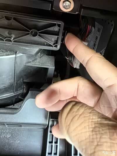

然后开始更换空调滤芯。
空调滤芯在副驾驶前面的手套箱中,打开手套箱用手指使劲按压下图示意的地方,同时用力向外掰手套箱。
把手套箱掰开后就能看到空调风机和风机上方装空调滤芯的格子。
打开空调滤芯格,拿出旧的空调滤芯。
装入新的空调滤芯,注意不要放反,有耳朵的一侧向外,装上后耳朵底下的字是正的。
然后装上空调滤芯格的盖子,再把手套箱装回,大功告成。
