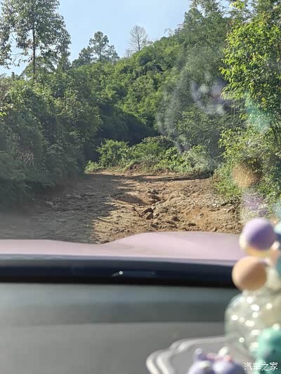

可刚踏入7月份的暑假季节,很多地方都越来越多人了,特别是靠近周未的时候,所以选择的地方就越来越偏,挑的路线也开始寻求一点点难度的,希望少一些人车爭位的情况…

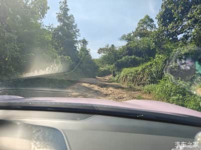

溯溪有时候要穿越深山,没有水泥路的…
雖说领克08的底盘功力不太差,在一般的水泥地通过减速带及通过一些相对颠簸路段时,其防震及悬挂系统的过滤还是做的不错,但当要应对一些凹凸不平的山路时(特别是我这台245超级增程的两驱版本),还是会有些压力,尤其是经过颠簸的路面时,其左右摇摆的情况会特别的明显!

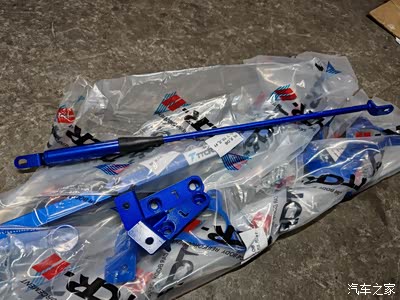

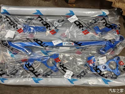

专为领克08研发的阻尼平衡杆3件套
思前想后,最终还是选择了一个专注于这个领域,拥有多年经验的本地品牌,经过與商家的了解,这套为领克08开发的阻尼杆,正正就是以我这台 245超长续航版本研发的,一套三件(两件为前置,一件为后置)。與另一厂家研究的2件套有所不同。之后就是找专业的修车店代为施工了,一般商家在全国各地都有相关的店铺介绍的,自行关系就可以了!

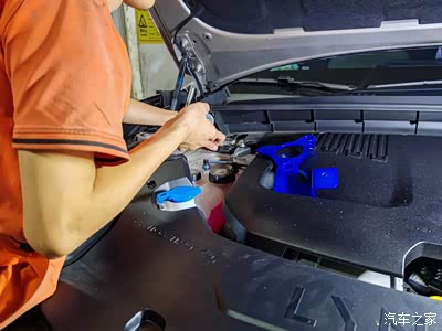

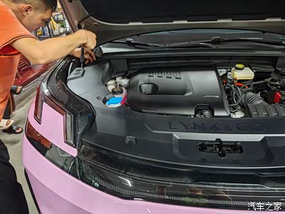

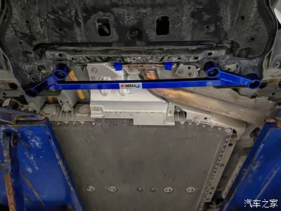

施工从前盖开始,先把前发动机护板拆开…

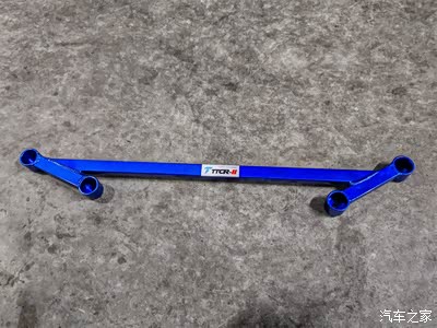

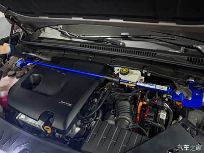

前阻尼杆组分左右两边的脚座,及中间的阻尼杆

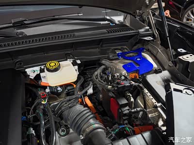

第一步是安装左右两边的阻尼杆脚座
脚座的螺丝先不要拧紧,方便后续安装主杆时调整
最后把阻尼杆装上,调整合适位置及长度,最后把脚座的螺丝拧紧,完成!
阻尼杆安装方法:
1、先安装两端的蓝色脚座,把安装部位的螺丝松开,把脚座对准螺丝孔位,把脚座上的各个螺丝先拧一半,不要拧紧,因为中间的长横杆装上还需要再调整位置
2、再把中间的阻尼杆放到安装位置上与两边的脚座比对一下阻尼杆的长度是否合适,阻尼杆上有一棵螺丝可以调整阻尼杆的长短,最后再把脚座和杆身的螺丝都拧紧
3、阻尼杆安装后用手去左右摇动一下,如果阻尼杆左右有松动,就把阻尼杆的长度再放长一点,直至阻尼杆左右不松动,就说明阻尼杆的长度适合了

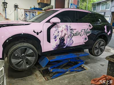

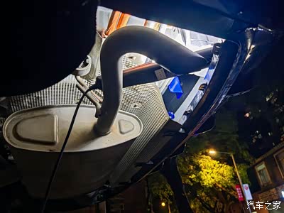

第二部就要把车升起来,安装在发动机的下方…
车底下前方的为工字架…
4、前下方的工字架直接安装在发动机底下的相应位置上,把螺丝完全拧紧即可
在底盘下方相应位置装上,把螺丝拧紧就是了
这个相对比较简单,修车师傅很快就完成了!

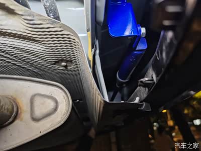

5、最后就是后方的平衡杆,安装时直接利用原车的螺栓位置进行安装,无需加支架也不需要拆除保险杠的。
最后一步就是尾部的平衡杆,也是分左右两边的脚座
然后把平衡杆装上就完事了!!
