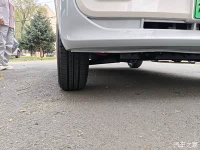

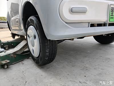

小马这辆车真的是很好开,而且特别的省钱,但是它也有一个缺点,就是高速稳定性不好,时速超过70公里,感觉车子特别的晃,在网上也刷到了好多车友的视频,奔腾小马原厂轮胎是145/70R12的,在汽车轮胎里就属于最窄的了,抓地力不好,势必造成打滑,刹车时容易甩尾,稳定性不好,好多车友都是更换165的轮胎,加装法兰盘,这样轮胎宽了,轮距也增加了,稳定性就好了很多,我考虑到装法兰盘,不知道是否会影响质保,所以决定还是别冒险了,只更换165的轮胎,考虑成本原因,我选择的轮胎是165/70R12的,这样的话还可以接着用原厂的轮毂,这个轮胎比较小众,找遍了网上的购物平台,只有两个品牌有这个规格的,结果下单了第2天,客服给我打电话说没有货了,看来小马大军很强大呀,把轮胎都给买断货了。后来我就选择了另一个品牌。网上下单后三天时间,轮胎就到了,赶紧安装上感受一下。165和145的轮胎都用12寸的轮毂。但是宽窄有差距,而且直径上也大了一圈,安装完了前轮,我把方向盘向左,右都打死,还好刮不到内衬,现在就说说我更换完棺材的使用感觉,的确是行驶起来稳了不少,以前时速超70,感觉车子就特别晃,现在跑80完全没有问题,而且还有一个问题要提醒一下广大车友,我们更换12寸165的轮胎,以后由于轮胎的直径变大了,小马的迈速表比导航里的时速要差了将近5公里,就是说如果你小马的迈速表上显示的是75,实际导航上看就到了80。我认为导航还是比较准确一些,我们大家换了轮胎以后一定注意不要超速#奔腾小马改装计划#奔腾小马一周年#JoyPai

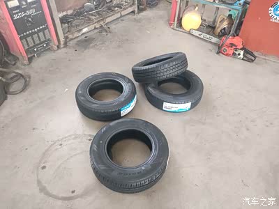

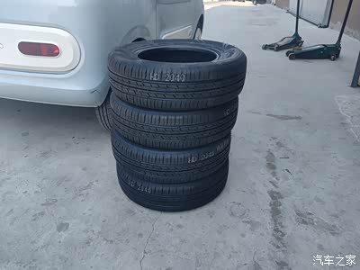

这是新买的4只轮胎

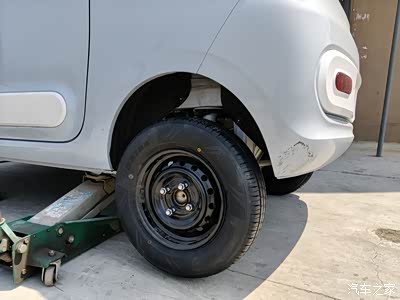

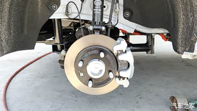

那个小马前轮采用的是盘式刹车

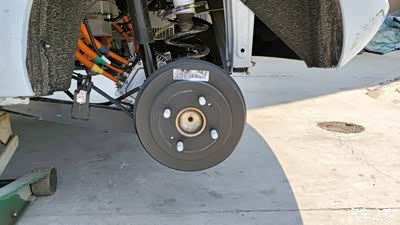

后轮采用的是鼓式刹车,可能由于成本的原因吧

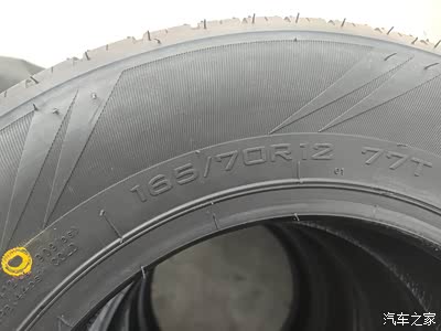

新轮胎是165/70R12,这样的话就不用更换轮毂,还接着用原厂的

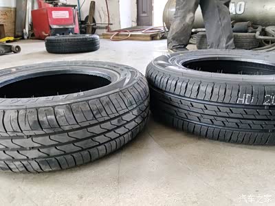

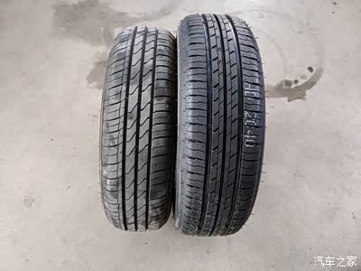

看一下台面的宽窄差多少
直径方面也差了一圈
