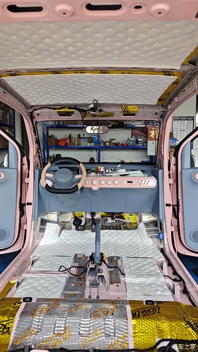

一直觉得小马的隔音差到极点,前几天开了一下吉利熊猫,对比更明显了,底盘质感,熊猫比较像正常的车,小马就一老头乐
昨天做了车厢内部的隔音,车门和轮拱还没做,下次再抽空去做。
完全光溜溜,连一块最廉价柏油止震板都没有
拆空内饰花了一个多小时

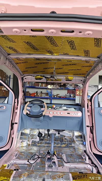

上个油车做剩下的止震板,厚度2.5mm,效果比较好,后来买的黄色的厚度只有1.5mm
薄的贴车顶够用,贴好敲铁皮变很厚实的声音

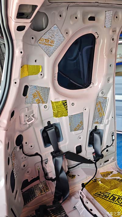

后排两侧是双层车体,贴不了里面,这层只局部贴了点破坏共振点

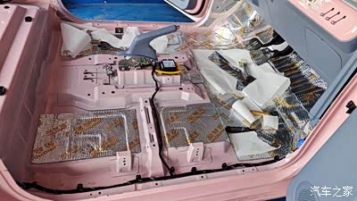

隔音棉也没贴满,后排没贴
贴完开起来舒服多了,底盘的噪音很小,过不平路嘣嘣声也小很多了,现在噪音主要在前轮拱和前方防火墙,下次有空再贴
