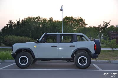

沿途遇到一坦克300,拍个照片留个念。也不能怪朋友说我的烈马和坦克300前面很像,但是放在一起烈马要大一圈儿。他们感觉这俩车很像,估计主要是因为前灯光。
甚至有一天一位小朋友还拿着一个坦克的车模让我看,说它的车模就是我的车,我真是哭笑不得。于是我给它普及了一些常识。

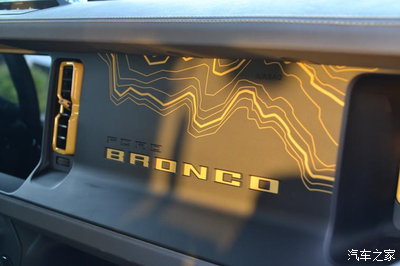

午后的落日余晖照在副驾驶的中共板上,配合山脊线的纹理,真有一种日照金山的感觉呢。

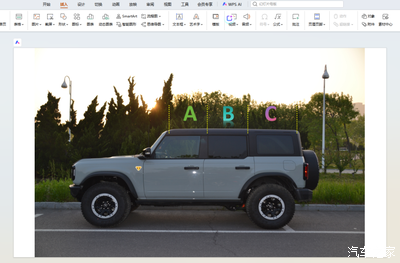

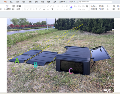

“马友”们别介意呀,我是不会PS,只能用粗糙的PPT做一些标记。

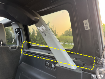

先说一下大体步骤:先拆A区,一共两块儿车顶板,再拆B区一块儿车顶板,A区和B区不需要任何工具,徒手即可快拆。拆完A区和B区咱们再拆C区。

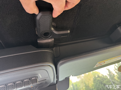

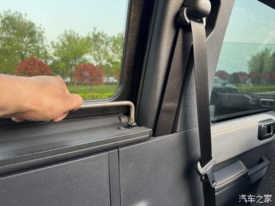

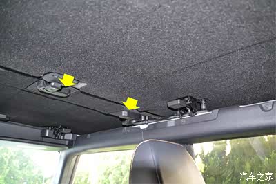

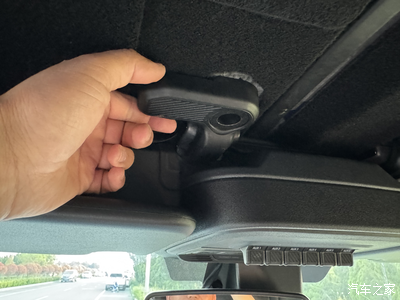

A区的两块顶板的快拆点清晰可见,一目了然。
不需要太大力度即可轻松打开卡扣,
感觉女孩子都可以轻松搞定。
真是找到了拆乐高积木的感觉了,好玩儿!

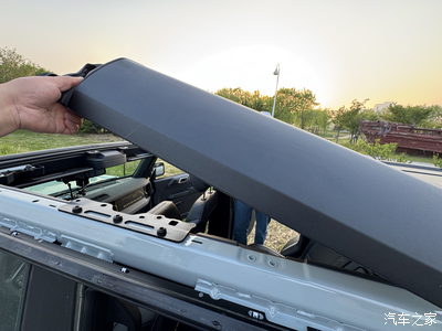

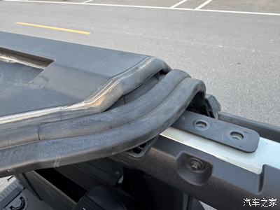

继续拆B区的。B区的这块儿比较大,壮丁可以轻松拿下来,柔弱些的女孩子估计会感觉很重。不过一个人搞定相对也很轻松。
快拆效率很高,顶多3分钟。

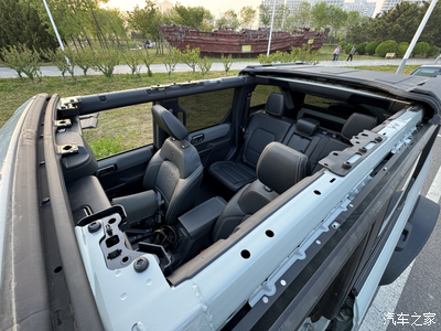

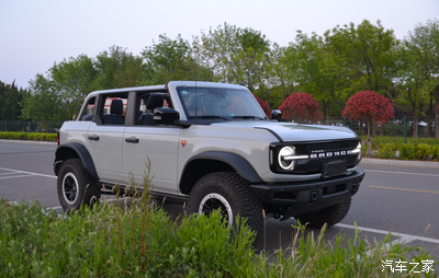

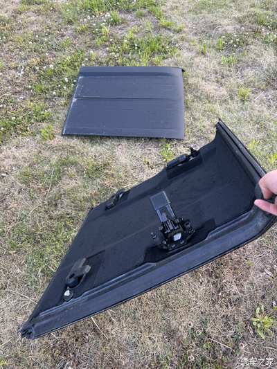

这是拆完A区和B区车顶盖板的样子。感觉在炎炎夏日,只拆A区和B区在海边兜风就已经很拉风了。
今天拆都拆了,咱不差哪一点儿,继续拆C区!

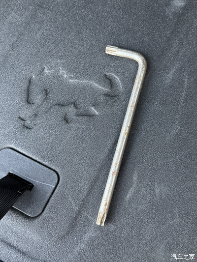

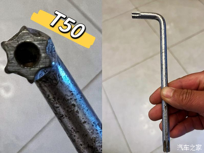

开始拆C区,要准备工具。规格:T50螺丝刀(内梅花),这类螺丝常用于重型机械、汽车、工程机械等大扭矩场景。
大家不要跟我学用这种简易的,拧手疼,估计网上那些5分钟就能拆下来的,应该都是用的快拆螺丝刀。

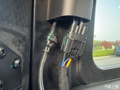

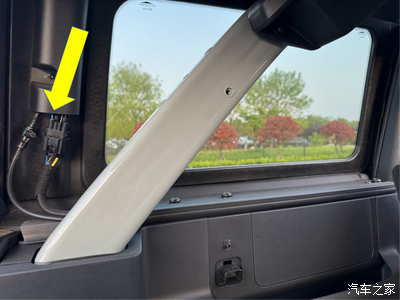

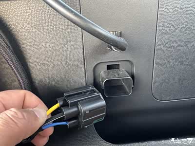

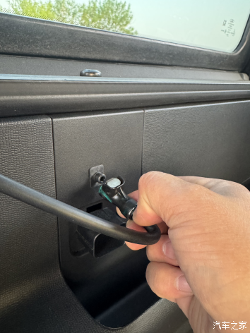

打开后备箱,先把左侧防滚架的玻璃水和信号线接口分离。
细节设计很到位,有专门固定卡扣的固定点。
把玻璃水的管路及后尾门的电路结构固定在固定卡槽。

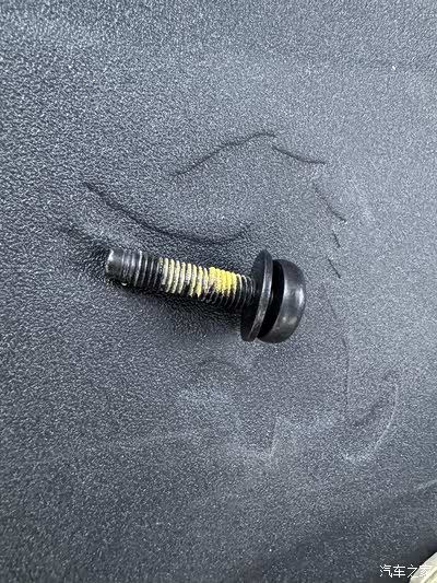

先拆这四颗。螺丝硬度很高,垫片应该有特殊的设计,掉不了。
继续拆对称一侧的四颗螺丝,这样在内部需要拆8颗螺丝。

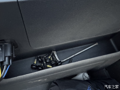

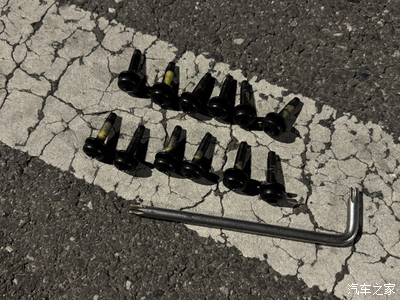

还有四颗,在防滚架上方。螺丝同样是T50。奉劝大家,不要用我这种扳手!不要用我这种扳手!不要用我这种扳手!重要的事儿说三遍,建议一定用快拆工具。我这种不仅笨,而且效率很慢。
一共拆下来12颗螺丝,可不要乱放,丢了拍大腿。后备箱左侧设计的这个储物盒估计就是给放螺丝准备的,还是很用心的。

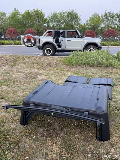

好了成功拆完。Ps:说一下重点,最后面的这个车顶很重,需要两个人才能抬下来。

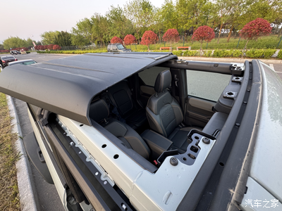

下面来看看拆完后敞篷的效果吧!

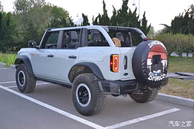

变成敞篷了,确实很飒,太拉风了,这辨识度也太高了。大烈马真的隐藏着一台敞篷儿。哈哈!
天色渐暗,初夏傍晚的海风吹过脸颊,真的太惬意啦。待到盛夏,我就直接拆了不装了,开车敞篷烈马,直接省了空调油费了(开个玩笑)。
最后,奉劝新马友,自己买一套T50螺丝刀配快拆把手(JD花了160大洋),拆卸效率翻倍呀!我买了一套,以后随时高效变敞篷!
