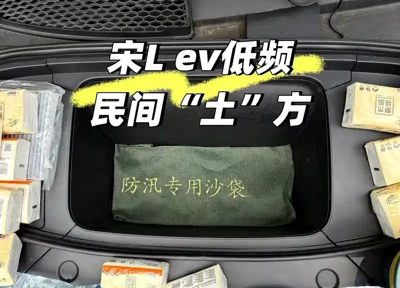

低频不一定每台车都有,我有幸中签了,最大的影响就是开久了“耳根子嗡嗡的”,有些晕车的朋友会比较难受
车友有在前备箱放水,同时后备箱贴胶条
我查了一些资料,据说是前备箱、后备箱地下室的共鸣导致的,建议放点东西
我跟着车友,在前备箱放了差不多12公斤的水,低频降低了,但是续航掉的厉害,零百加速从6.4s降到6.6s,也就是动力也受到影响
于是我后来逐渐减重(每次拿走1.5L的水),直到剩下到6公斤,对续航、动力没什么影响,低频也不明显
但是我觉得水太占空间了,
于是在外卖软件上找替代方案,比如哑铃、体育用品沙袋、沙袋……沙袋……
防汛沙袋便宜,不占空间!
我目前配重是八九斤的沙子…
顺带一提,这车还有个小毛病,屁股沉,头轻,有点容易跑偏(高速平整路段开了智能领航会微微画龙),加点配重也顺便把这个问题解决了
(也可能只有我这台车有这个问题,不是通病)
希望主机厂加强底盘的调教吧,希望改款越来越好🫶
