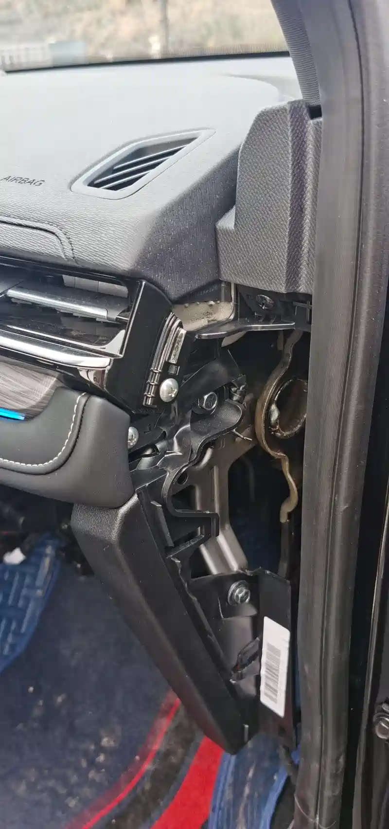

第一步:装中控台右边的
拆开右边中控台侧饰板
拆开右边中控台侧饰板
如下划圈的螺丝
大力出奇迹,把包覆的那个饰板拆了
装上灯带,左边挨着启动键下缘,中间出风口下缘,右边到拐弯处长的灯带剪掉,从左边开始卡,一边卡灯带一边压,供电从右侧进
