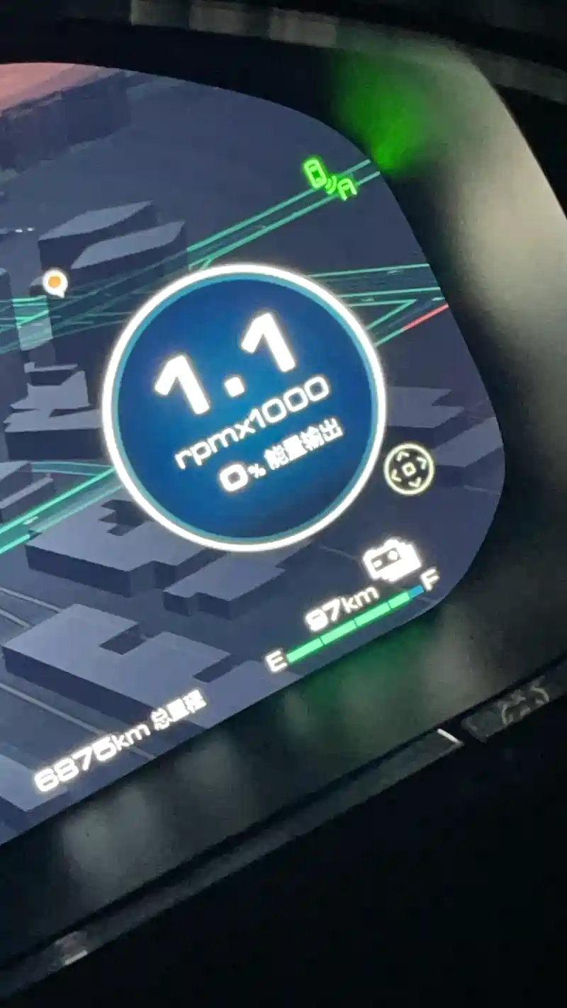

图2
出发前:总里程6875公里,返回6943公里,6943-6875=68和表显一致,不是“欢乐表”这点非常实在!

图4
出发前,6875总里程,89%电
