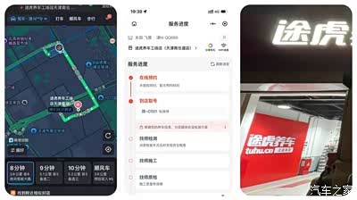

晚上7点30分,家门口能补胎的小店都关门了。记得途虎养车app还有一张在有效期内的免费补胎券,立马致电离小区距离3.6公里途虎养车工厂店(天津南仓道店)碰碰运气。好在店铺晚上8点关门,还有半小时,立马驱车过去。
距离小区最近的途虎养车店

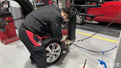

维修流程:到店扫码---核验二维码---测试扎胎部位是否漏气---拆卸车轮---轮胎和气嘴对应位置做标记---放气和扒胎---定位并拔掉螺丝钉---打磨---清洁碎屑---涂抹补胎胶水---黏贴补胎贴片---滚轮压实---涂抹密封胶---装胎充气---检查漏气---作动平衡---轮胎装车---车辆检查---上传系统

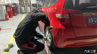

维修技师用风枪松螺母
维修技师拆卸车轮

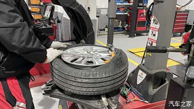

上机器扒胎
上机器扒胎

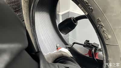

打磨
清洁碎屑

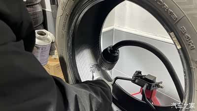

涂抹补胎胶水
黏贴补胎贴片
滚轮压实
涂抹密封胶
