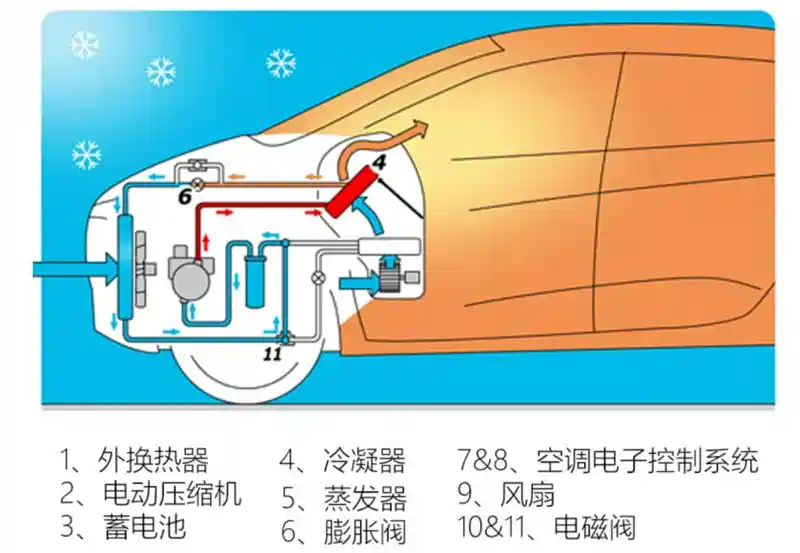

 热泵空调,是指应用在电动车型上的空调系统,与一般电动车配置的PTC空调不同,它可以有效减少能量消耗,增加续航里程。
与传统燃油车不同,电动车没有了发动机的存在,就没有了携带大量热量的冷却系统,冬季需要使用由电热丝制热的PTC空调,它的原理与电热宝类似,采用正温度系数的热敏电阻作为热源,通电后,恒定电压下,电流增大,发热量就会变大,来提供热源。此方案对电能的需求是巨大的,对续航里程的影响成为很多电动车车主抱怨的地方。
  热泵空调使用完全不同的解决方案,你可以将其理解为水泵的原理,它是热量的“搬运工”,可以把低温“物体”(包括气体、液体)的热量吸收出来传递到工质内,再通过系统内对工质的压缩使其升温,最终将高温工质通过冷凝器和车内空气进行换热,实现暖风的功能。(夏天通过改变热转换的方向,从乘员舱吸收热量进行制冷。)整个过程中,电池的电能只应用在“搬运”热量上,从而达到省电的初衷。
